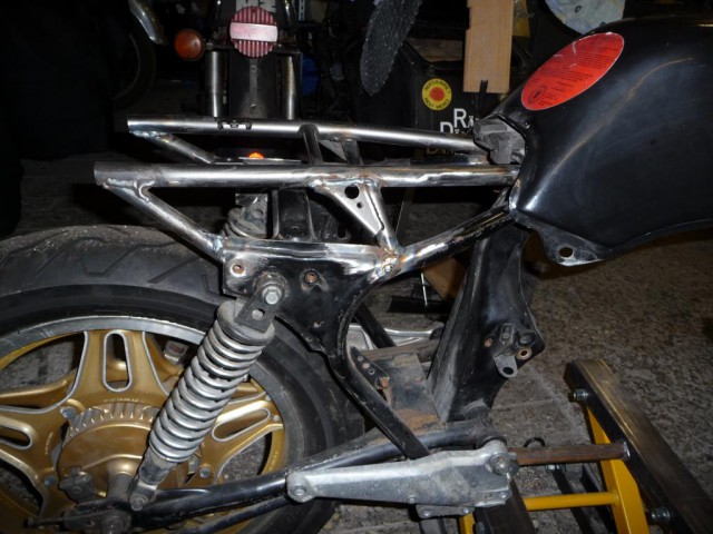

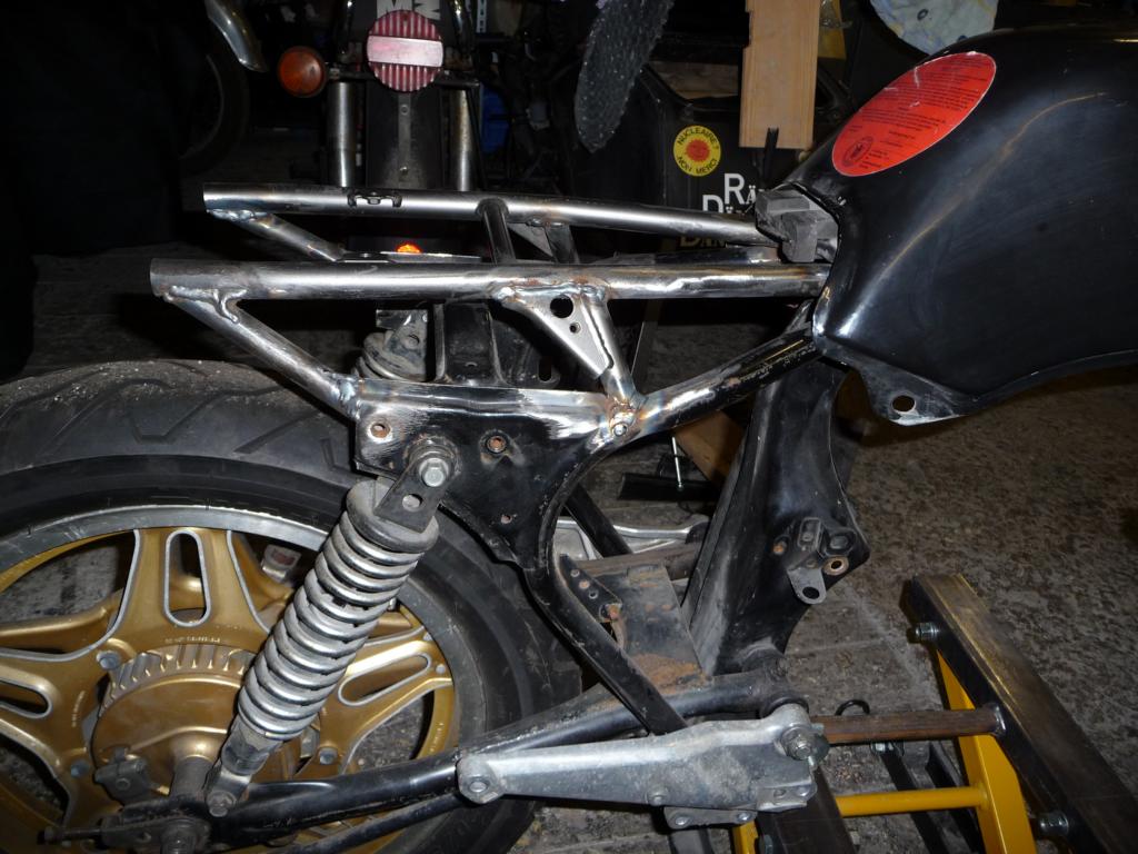

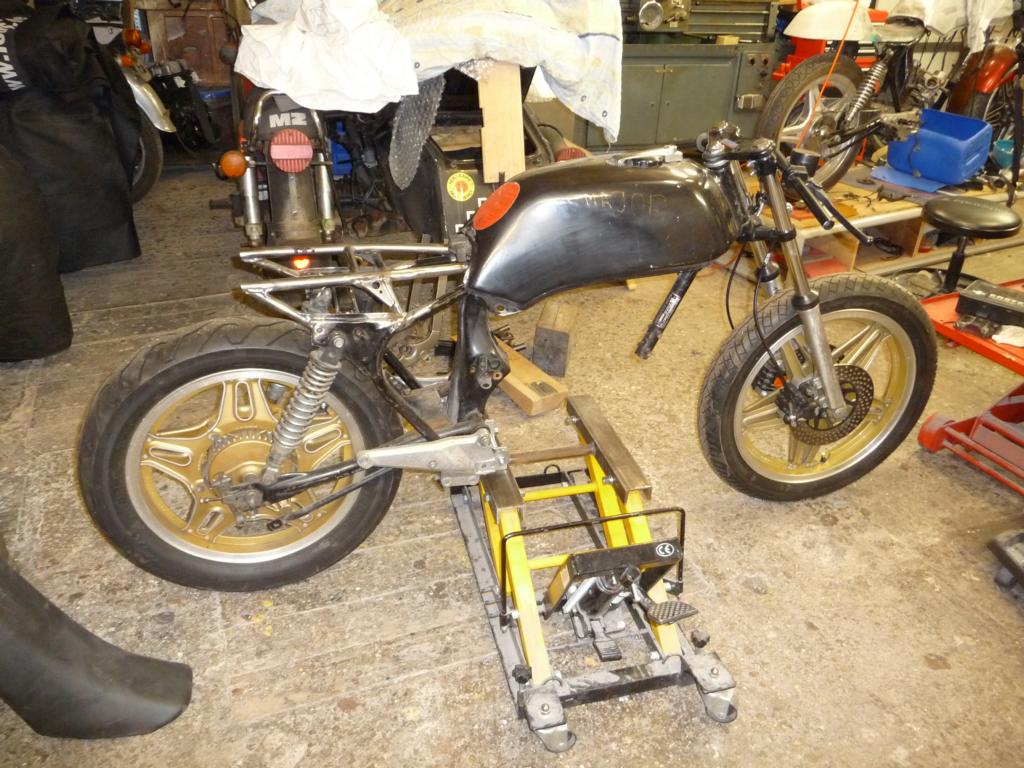

Beitragvon pilot » So 14 Jan, 2018 22:42
servus,
hatte heute endlich Zeit ein wenig am 4xx Renner weiter zu machen...der Heckumbau auf erhöte Sitzposition is schon mal ein gutes Stück weiter. Hab heute einiges geflext und geschweißt... fehlt nur noch der Abschluss... der kommt erst wenn ich mit im Klaren bin, ob da ein Auspuff drunter soll oder nicht :omg: . Der Kniewinkel sollte jetzt passen... :-D
Gruß Didi
