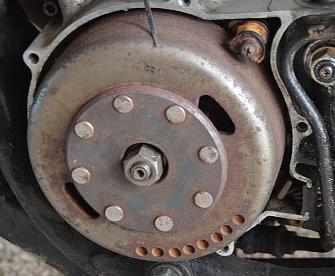

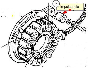

Beitragvon Straßenschrauber » Mi 10 Jan, 2018 20:24
Diesen Gabelsensor kenn ich nicht, wie soll der denn verbaut werden?
35 Grad vor OT Hall ein sollte eigentlich reichen, oder?
Hier mal die Einbau-Situation bei PowerDynamo und originaler Lima.
Bei der PowerDynamo ist viel Platz für Sensorik und Anschlüsse (kleineres Schwungrad).
PowerDynamo, Bild von hier: http://www.powerdynamo.biz/deu/systems/7095/msysview.jpg
originale LiMa, Rotor, Bild vom Bucheli-Projekt (bearbeitet)
originale LiMa, Stator
Beiträge: 8543

Hab nochmal nachgesehen: die Powerdynamo hat zwei Spulengeber unter dem Polrad:
http://www.motorang.com/bucheli-projekt ... stator.jpg
Die Ignitech verwendet nur einen einzigen Geber, wenn man die kapazitative Variante wählt > http://www.ignitech.cz/en/vyrobky/dccdip/dccdip.htm
