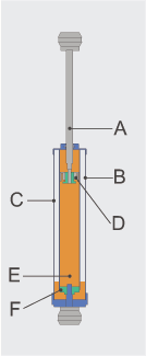

Ich dachte immer, die Konis wären Einrohr-Dämpfer mit ordentlich Innendruck.
In der verlinkten Reparaturbeschreibung ist zu sehen, daß es Zweirohrdämpfer sind, im verlinkten wikipedia-Artikel gibt's eine Animation dazu (Abbildungen aus den verlinkten Seiten).

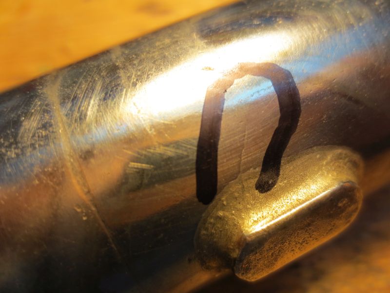

SR oldman hat geschrieben:...ein Dämpfer an einer Nocke leicht undicht :oops:
Heute die undichte Nocke nochmal vorsichtig freigeschliffen und neu verlötet ...nix zu machen, bei genauem hinsehen lässt sich neben der Nocke ein Riss erkennen. Materialermüdung? Da geh ich nicht weiter bei, das Dämpfergehäuse kommt in die Tonne.

Den würde ich mal nah am Riss absägen und reinspechten wie es genau da drin ausseht. Vielleicht erzählt der Dämpfer Dir ja eine Geschichte und Du weißt dann wo Du bei den restlichen dreien nochmal genauer hinschauen musst...

schnupfhuhn hat geschrieben:Den würde ich mal nah am Riss absägen und reinspechten wie es genau da drin ausseht. Vielleicht erzählt der Dämpfer Dir ja eine Geschichte und Du weißt dann wo Du bei den restlichen dreien nochmal genauer hinschauen musst...
Danke, guter Vorschlag. Werde ich die Tage machen. Sieht auf den ersten Blick ein wenig so aus, als wenn sich der Riss aus Richtung der oberen Punktung der Nocke fortzieht. Aber schauen wir mal.

In diesem Bildchen stimmt was nicht. Hydrauliköl lässt sich nicht so stark dekomprimieren...
Ist der Zylinder, in dem der Dämpferkolben läuft, nach oben/innen offen? Jedenfalls stimmt das was oberhalb des Kolbens abläuft, nicht mit dem wirklichen Leben überein...
Re: Konis undicht - Überholung - Reparaturversuch
Di 20 Mär, 2018 08:45
Ist vielleicht der das Volumen der eintauchenden Kolbenstange nur übertrieben wiedergegeben?
Di 20 Mär, 2018 09:18
Hier nochmal der Link von Straßenschrauber https://de.wikipedia.org/wiki/Sto%C3%9Fd%C3%A4mpfer, dort steht...
Im Bewegungsmodell des (Zweirohr-)Stoßdämpfers wird gezeigt, wie sich mit der Ein- und Auswärtsbewegung der Kolbenstange der Ölspiegel im Stoßdämpfer hebt und senkt. Die Bewegung des Ölspiegels ist aber stark übertrieben dargestellt. Der Hub des Ölspiegels ist größer als der Hub der Kolbenstange. Das entspricht weder den Abmessungen des Modells noch den Verhältnissen in einem wirklichen Pkw-Dämpfer.

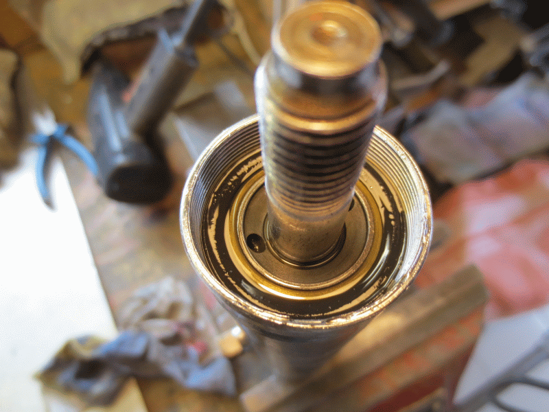

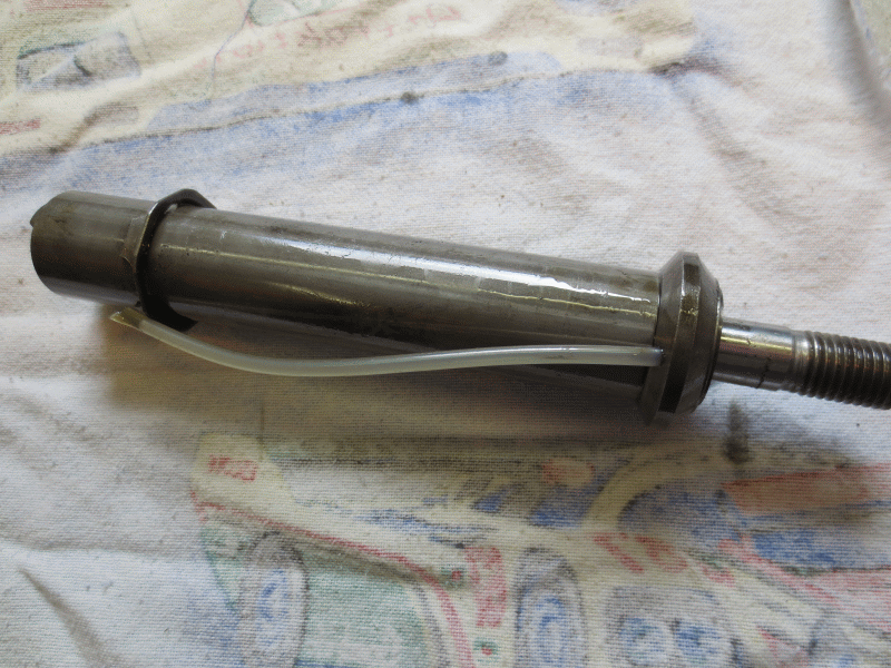

Komme gerade nicht in die Werkstatt, hier aber noch zwei Fotos ...der Schlauch führt durch eine Bohrung in eine Kammer direkt unterhalb der Verschlußschraube. Die zweite vorhandene Bohrung kann ich noch nicht zuordnen, schau ich mir nochmal an.
