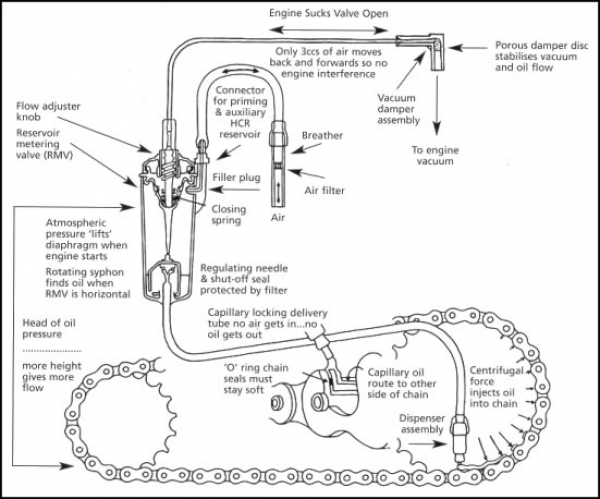

Beitragvon Straßenschrauber » Mi 13 Feb, 2019 23:14
Der nichtelektronische Scottoiler ist einstellbar, da sollte selbst bei Minusgraden 10W40 ausreichend rauskommen.
Mit manuell betätigten Ölern (Cobrra, Loobman usw.) muß halt vielleicht länger betätigt werden.
Es sei denn, die Düse oder der Durchflußfilter (dispenser assembly) ist zugesetzt.
Beim mechanischen Scotty könnte auch das untere Ventil (regulation needle & shut-off seal and filter) zu sein, oder die Entlüftung bei der Füll-Öffnung (filler plug air filter).
Meinen Scotty hab ich damals ohne den Durchflußfilter gefahren, da mußte ich im Sommer fast ganz zudrehen, bei Kälte kam ausreichend Öl raus, wenn ich ein Viertel aufgedreht habe.
Schmutz ist im Winter natürlich auch ein Thema, die Düse muß sowieso beobachtet und ab und an abgewischt werden.
Da fällt mir ein, ich hab den Scotty ja schon seit einiger Zeit abgebaut. Ich meine, da war keine Düse (dispenser assembly) dran wie auf der Zeichnung, sondern die Ölleitung ging vom Scotty direkt aufs Kettenblatt.
Fallhöhe war maximal 20cm.

Beitragvon Aynchel » Do 14 Feb, 2019 08:47
Straßenschrauber hat geschrieben:.......... Ich meine, da war keine Düse (dispenser assembly) dran wie auf der Zeichnung, sondern die Ölleitung ging vom Scotty direkt aufs Kettenblatt.
guten Morgen
die Öldüse ist nichts anderes, als ein Stück von der festen schwarzen Unterdruckleitung die die Membranpumpe antreibt
einfach das Ende mit dem Feuerzeug warm machen das es aufpilst und in den Förderschlauch stecken, dem man vorher den sinnfreien Filter abgeschnitten hat
ich hab mir angewöhnt die Öldüse oberhalb der Schwinge aufm Kettenblatt aufliegen zu lassen, dann setzt sie sich nicht mit Staub zu und man reist sie nicht so schnell weg
