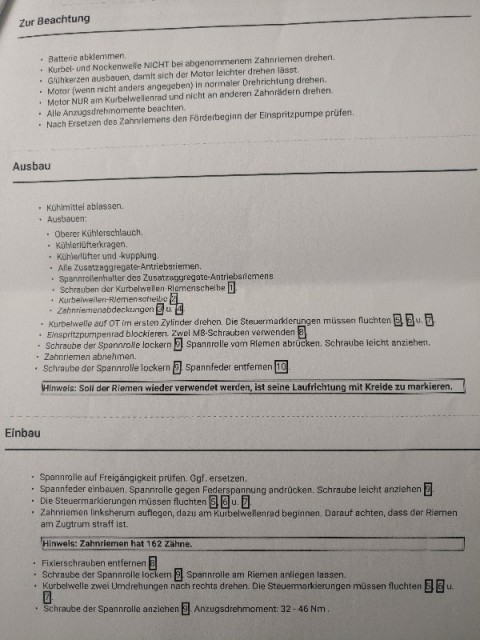

Ich hoffe das es dir hilft. Du kannst auch die Einspritzpumpe fein einstellen, ist beim Zahnriemen wechseln zumeist nicht erforderlich.

Danke Herbert!
Einstellmarken sind doch was Feines. Ich werde das zu gegebener Zeit beherzigen.
