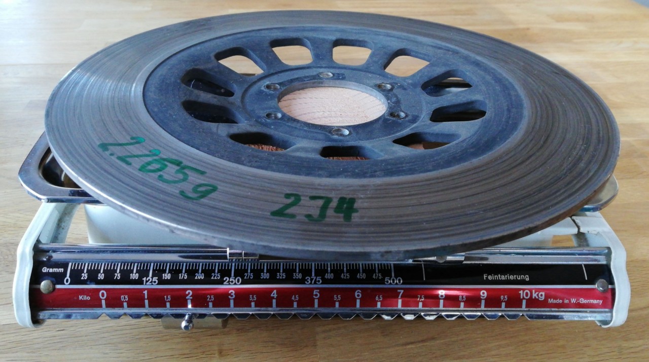

Irgendwann werd ich selbst mal eine originale 2J4-Scheibe wiegen können.
Das ist absolut nicht eilig.
In diversen Gewichtstabellen steht 2,25kg, wahrscheinlich die 2J4-Scheibe.
Wenn man das Gesamtsystem nimmt, also Scheibe, Zange, Leitung, Pumpe, schneidet die Duplex-Trommelbremse vielleich sogar besser ab.
Beim nächsten Reifenwechsel werd ich das unbereifte Vorderrad mal wiegen.

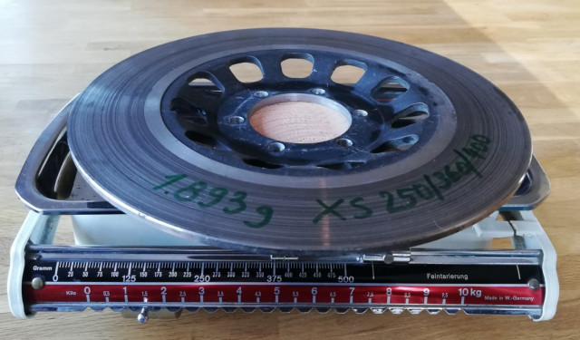

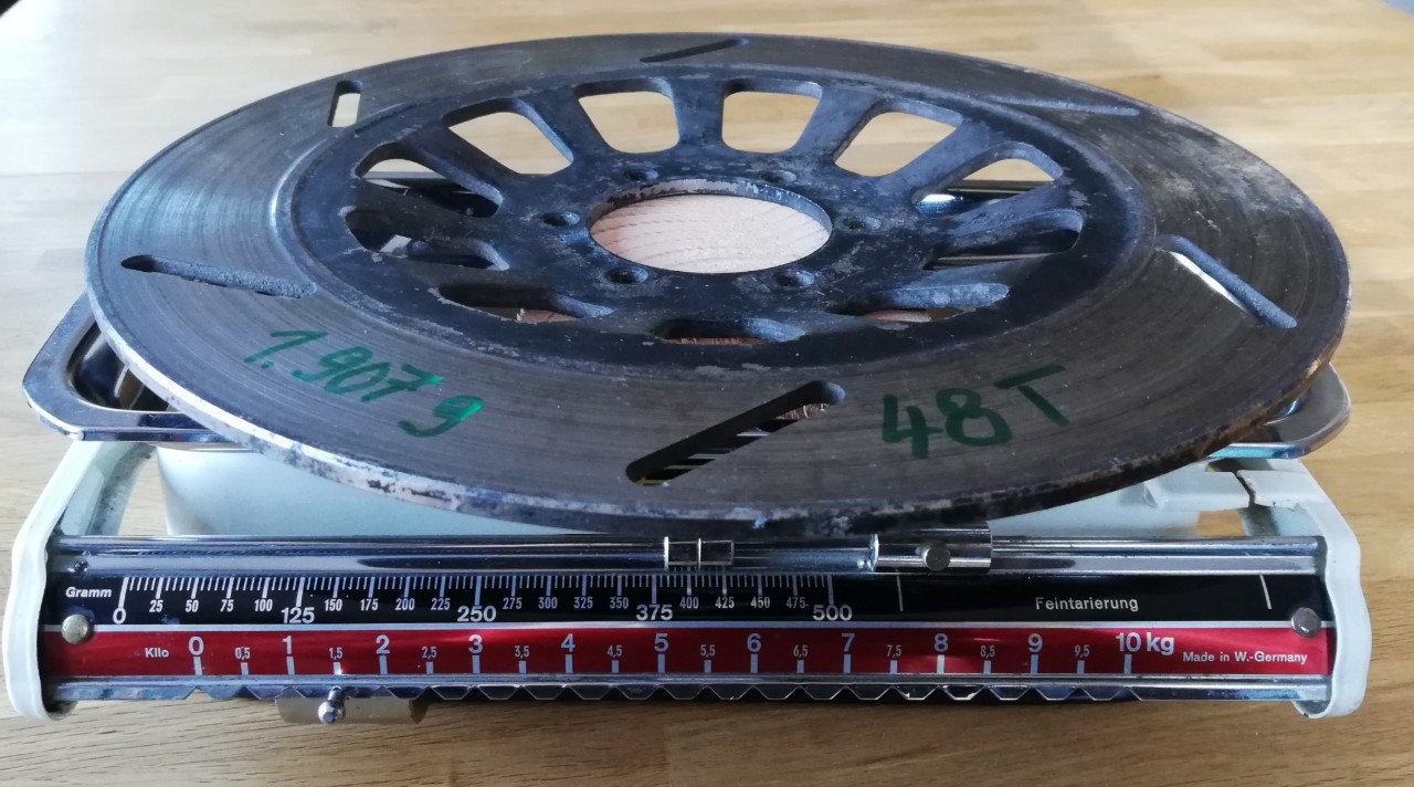

Wobei ich's vielleicht besser gestern gemacht hätte, da war der Christoph kurz auf nen Kaffee hier. Der kann ja auch gut messen. :grin:
Edit: 48T linke Seite
SR 500 2J4, 298/4,9 mm
SR500 48T (links), 298/4,6 mm
XS400 (250/360?) 267/5,1 mm
XS650, 267/6,9 mm
Zuletzt geändert von Lindi am Di 21 Jan, 2020 15:08, insgesamt 1-mal geändert.

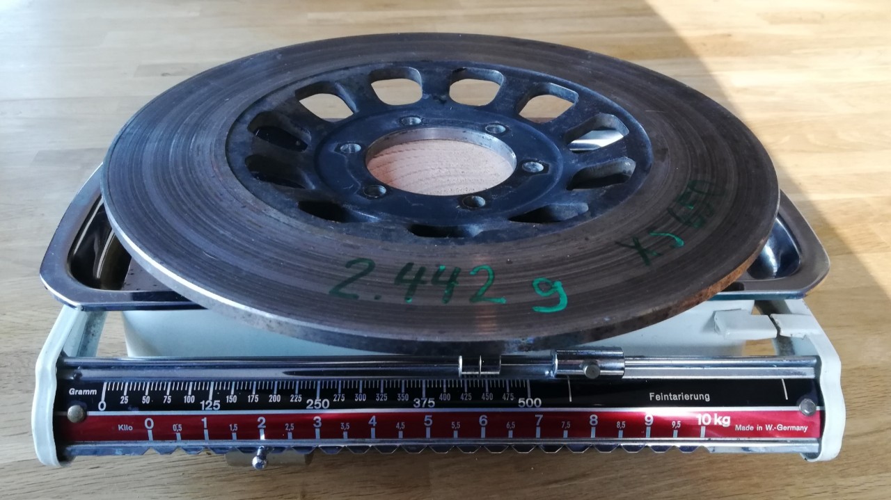

Beitragvon Straßenschrauber » Di 21 Jan, 2020 14:21
Ja danke!
Da hammer jetzt alles zusammen.
Scheiben 298 mm:
Code: Alles auswählen
SR 500 2J4 (4,9 mm)    2265 g
  100 8mm-Löcher: -200g
SR 500 48T (4,6 mm)    1907 g
XS1100       (6,6 mm)  3010 g
  100 8mm-Löcher: -260g
FZR600                 1709 g
  Zwischenring Alu + 200g
Gewichtsmäßig gewinnt die FZR600-Scheibe mit 1900 g inkl. Adapter,dicht gefolgt von der geschlitzten Scheibe der 48T.
Eine gebohrte 24-Scheibe ist kaum 160 g schwerer, aber wesentlich besser anzusehen.
Zuletzt geändert von Straßenschrauber am Di 21 Jan, 2020 15:07, insgesamt 1-mal geändert.

Beitragvon Lindi » Di 21 Jan, 2020 15:05
"2205" - > 2.265 :!: :)

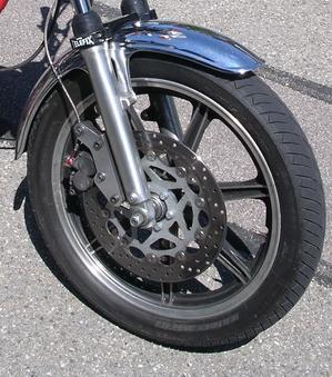

Beitragvon Straßenschrauber » So 09 Feb, 2020 21:57
Heute gesehen: Die Scheiben vom tomcat haben 320mm (von der FZR1000) und sind deshalb für mich raus.
Würde nur mit Adapter gehen, wie auf dem Foto, was Helmut von seinem Rennerle gepostet hat.
Und Bremskolben-Adapter gefallen mir nicht.
Auch wenn die 320er mit 4-Kolben-Sattel eine Macht ist.
Außerdem paßt das wahrscheinlich nur auf die Gußräder der SR.Das Gewicht der FZR600-Scheibe liegt vermutlich bei 1,55 kg.
Korrigierte Gewichtstabelle 298mm-Scheiben für SR500:
Scheiben 298 mm:
FZR600                 1550 g (Schätzung)
Gewichtsmäßig gewinnt die FZR600-Scheibe mit geschätzten 1750 g inkl. Adapter, gefolgt von der 150 g schwereren geschlitzten Scheibe der 48T.
Eine gebohrte 24-Scheibe ist ca. 300 g schwerer, aber wesentlich besser anzusehen.
