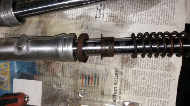

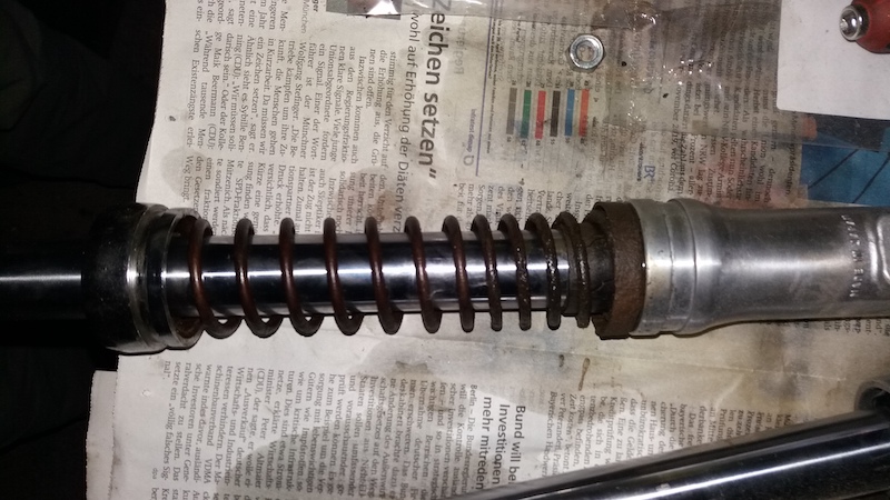

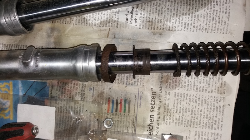

Nach einigen Kilometern des mungteren mopedieren hats aus der Gabel rausgesuppt. Rostige Brühe!
Nach dem Zerlegen:
Eine neuer Dichtsatz ist grad ins Haus gekommen. Allerdings sind diese Abdeckscheiben nicht mehr lieferbar.

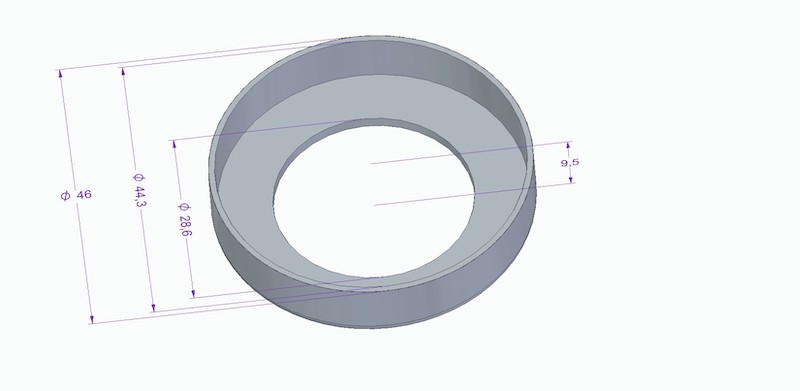

Sie haben diese Abmessungen:
Hat jemand von Euch eine Idee, wo es sowas eventuell noch gäbe, oder ein ähnliches Teil, daß sich umändern ließe? Muß ja nicht sein, daß es diese Schebe nur bei der kleinen Suzi verbaut gab.

Die Bilder hatte ich tatsächlich viel zu klein eingestellt. Ist geändert!
hiha: Kunststoff geht nicht, das Teil muß Kräfte aufnehmen (naja kleine halt, aber immerhin!
Andreas: Die Nummer 9: https://www.suzuki-motorrad-ersatzteile ... ZUKI248119
Aber das ist auch mein Gedanke: Von einem anderen Motorrad etwas ähnliches finden, das passen könnte....
Tschau,
Albin

Beitragvon hiha » Do 23 Apr, 2020 05:22
Das Bild bitte größer, und den Werkstoff wüsste ich noch gern. Also Blech oder darfs auch Plastik sein? Oder sitzt da die Feder auf? Dann geht Plastik wohl eher nicht.

Beitragvon motorang » Do 23 Apr, 2020 07:20
Teil 14 oder 15 von da > https://www.cmsnl.com/yamaha-sr500-1978 ... /0023.html ?
Abmessungen? Funktion?

Beitragvon Rostreiter » Do 23 Apr, 2020 23:15
Hab die Bilder im Anfangsbereich vergrößert.

Beitragvon motorang » Fr 24 Apr, 2020 05:49
Der Link linkt nicht, wahrscheinlich aus einem Forum (verkürzt) kopiert ... für Letzteres wären Abmessungen hylfreich

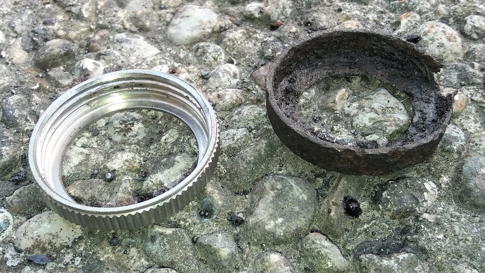

Beitragvon Rostreiter » Sa 25 Apr, 2020 07:47
Nochmal ein Versuch mit dem Link
Allerdings wurden wir fündig!
Zuerst nach einer Beilagscheibe mit dem richtigen Außendurchmesser gesucht, glücklicherweise großen Bohrer im Hause gehabt, diesen in die Ständerbohrmaschine eingespannt, als plötzlich eine Wasserrohrrändelmutter sich in den Weg drängte. Die muß jetzt noch etwas bearbeitet werden: Innengewinde raustremeln, Rändel außen abfeilen - dann müßts passen!
Albin

Beitragvon motorang » Sa 25 Apr, 2020 08:42
Altteil vermessen!
