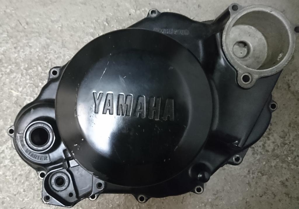

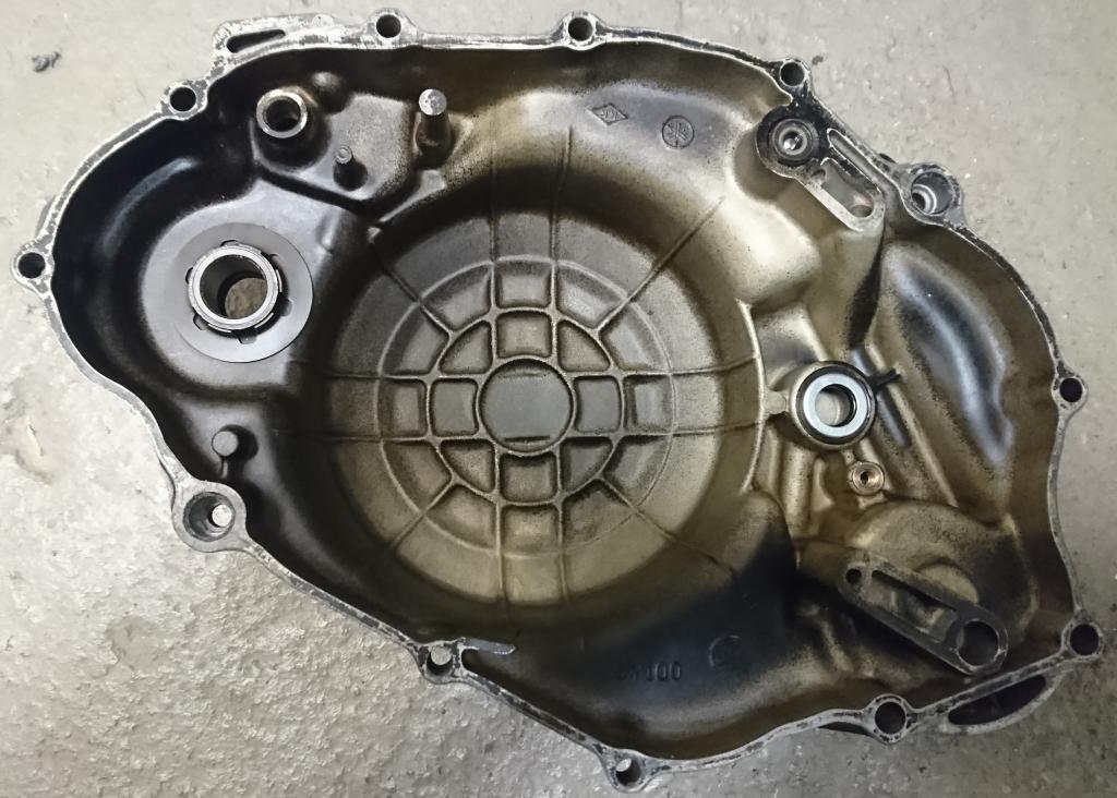

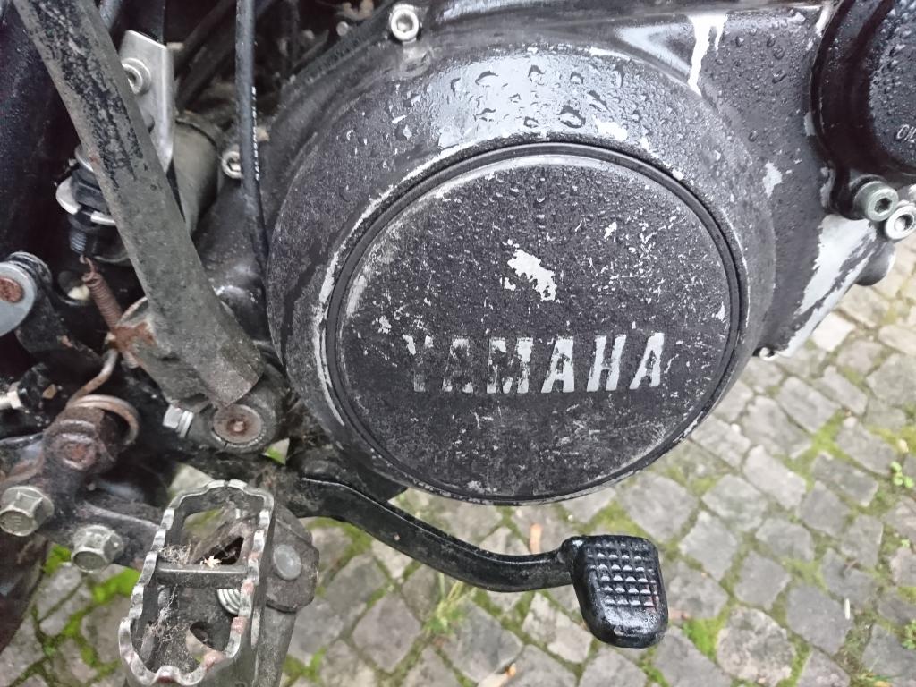

Heute ist eine Kiste mit XT600-Teilen angekommen.
Verglichen mit den Preisen, die inzwischen bei SR/XT500 aufgerufen werden, war es ein Schnäppchen.
Da ist auch ein guter Kupplungsdeckel dabei, von dem ich nicht sicher bin, ob der auf meine 43f paßt.
Könnte von der 2KF sein.
Kupplungsdeckel war vom VB drauf. Nicht original 43f. Material Alu (Deckel 43f ist aus Magnesium)
Kupplungsdeckel frühe XT/Tenere, wahrscheinlich richtig auf der 43f

Re: Instandsetzung XT600 43f
Beitragvon ketten_saeger » Sa 25 Jan, 2020 17:31
Hallo Straßenschrauber,
Glückwunsch zur Maschine. Der Deckel müsste entweder von einer 43F oder einer Ur-Tenere (34L/55W) sein, da Magnesium draufsteht. Die 1VJ, 3AJ und 2KF hatten das meines Wissens nicht mehr.
Viel Spaß und viel Erfolg
ketten_saeger
ketten_saeger
Beiträge: 154
Registriert: Mi 17 Dez, 2014 20:51
Beitragvon lallemang » Sa 25 Jan, 2020 19:58
1VJ war noch Magnesium, 3AJ hab' ich nicht greifbar.
Alu ist sicher bei den 3TB.
Beiträge: 18274
Beitragvon schnupfhuhn » Sa 25 Jan, 2020 21:01
2kf auch Magnesium. Zumindest am schwarzen Motor. Vielleicht auch wir bauen ein was da ist...
Beiträge: 4226
Beitragvon Puki » Sa 25 Jan, 2020 21:16
der Kupplungsdeckel am ersten Foto ist , sicher nicht original 43F, das ist ein späterer Aludeckel, vielleicht 3AJ? oder auch TT wegen dem Kickstarter´.
Der untere Magnesiumdeckel passt auf jeden Fall, und ist originalgetreu :wink: auch erkennbar am 5Y100 innen (5Y1 war die Kennung der XT550)
Wenn du diesen verbaust eventuell das Ventil in der Ölleitung (Kugel) Simmering Kurbelwelle und Kickstarter gleich erneuern.
Alles Gute beim Schrauben, Simon
