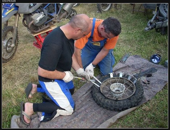

Absolut worst Case waren Doppelhumpfelgen der KTM LC8 hinten. Ein Wahnsinn. Schon mal die Reifen auf der Felge zu lockern :omg:
Mit der Ära der Moussemontage hab ich mir sowas zugelegt:
https://www.ricambiweiss.com/de/montage ... aet.html...
kenne ich von der HP2 BMW
auf der Breslau kam mal einer auf mich zu weil im der Reifenhändler keinen Reifenhalter eingebaut hat
und beim Prologstart drehte die Felge im Reifen rund
Reifenhalter konte ich ihm geben, aber dann wollte er ihn auch noch eingebaut haben
es stellte sich dann raus das da ein 18" Mouss im der 17" Reifen steckte
aus für eine Quälerei
https://i.postimg.cc/fT1VWHXb/J-rg-und- ... halter.jpg
