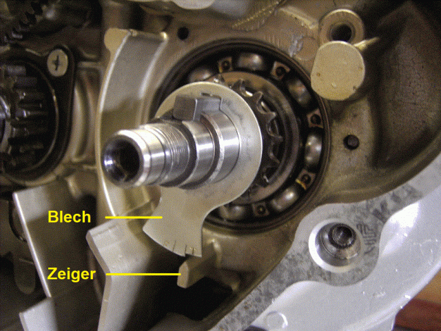

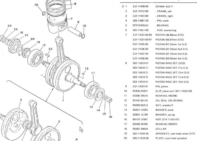

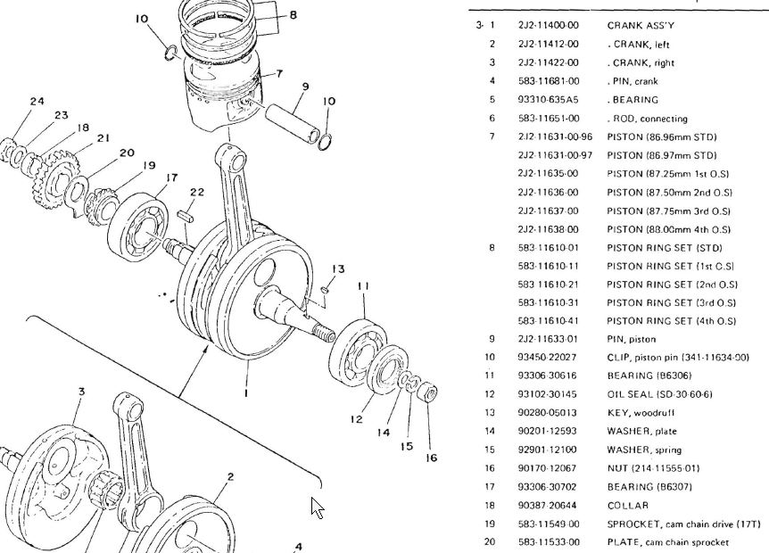

Beitragvon motorang » Mi 11 Nov, 2020 06:47
Nein, wir reden vom Blech UNTEN, beim Primärzahnrad.
Und ich hab grad gesehen dass die SR das gleiche Blech hat, sinnloserweise :roll:
Wahrscheinlich weil die das Teil eh schon für den XT-Motor hatten.
Teil 20
Re: kickstarter xt 500
Beitragvon Boscho » Mi 11 Nov, 2020 08:06
Teil 20 in der Zeichnung, wenn ich's bis hier richtig verstanden habe. ;)

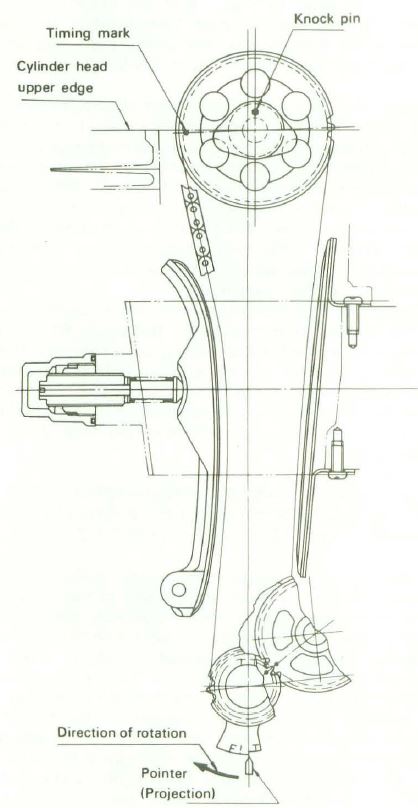

Beitragvon SR oldman » Mi 11 Nov, 2020 19:05
Ganz genau, darüber spreche ich auch (siehe Kedo Link im obigen Beitrag) :wink: :wink:
"Sinnlos" ...naja, bei der SR (und XT) betrachte ich das Blech auch als zusätzliche Hilfe um die Steuerkette in richtiger Position auf das Steuerkettenrad der Nockenwelle zu legen.
