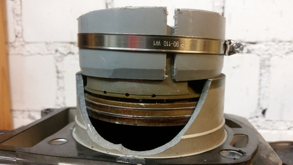

kahlgryndiger hat geschrieben:Wenn ich mich recht erinnere habe ich sowas schon mal aus einem Abschnitt Abwasserrohr gebastelt :-D
Meinste sowas hier :).
Gruß Stefan

Beitragvon Richy » Fr 20 Nov, 2020 08:19
Laternenschrauber hat geschrieben:
Gruß Stefan
Gewichtsoptimierter Zylinder oder großer Üerströmer? :-D

Beitragvon Laternenschrauber » Fr 20 Nov, 2020 08:24
hiha hat geschrieben:Ah, Sprengringe :lol:
Bei Einzylindern krieg ich das noch ohne Spannzeuge hin. Aber praktisch ist sowas schon.
Kost fast nix, erleichtert das Einfädeln aber ungemein.
Das ist der Zylinder von meiner Motorschaden DR 650 SE. Hier hatte sich ein Zahnrad in Wohlgefallen aufgelöst.
Alles platt, bis auf den Kopf. Glück im Unglück. Der sitzt nun auf nem Freewind Motor und tut weiterhin Dienst in meiner SE. :)
Gruß Stefan

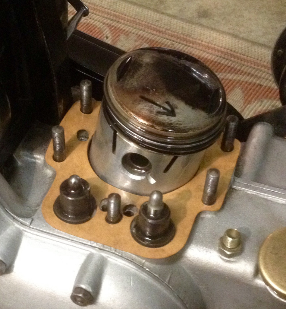

Beitragvon Jonas » Fr 20 Nov, 2020 20:09
Ok... läuft wieder, und das Geräusch ist verschwunden.
Hier nun abschließend der Motorlauf mit defektem und mit ersetztem Pilzstößel.
Ich danke Euch für´s Mitdenken, für Eure Tipps und ganz besonders Andreas für´s Zusenden des passenden Werkzeugs! :smt023
Mal schauen, was als nächstes ansteht. Mein Tipp: Der Zündmagnet sollte langsam wohl fällig sein! :fiessgrinz:

Beitragvon schnupfhuhn » Sa 21 Nov, 2020 12:46
Hast Du den alten und den neuen Stößel mal vermessen? Oder einfach mal auf Verdacht alt mit neu gepaart und "schlip but not schlopp" mit einem Schluck Öl dazwischen für gut genug befunden?
Beiträge: 4144
Re: Pitting Stößel Auslassventil + Geräusche (Enfield 350)
Beitragvon Jonas » Sa 21 Nov, 2020 13:08
Ich hab hier noch ´ne neue Führung liegen, die im Außendurchmesser so 2/100 größer ist als die alte. Die neue Führung hat aber keine Nut an der Seite, über die ein wenig zusätzliches Öl auf den Pilzstößel fließen kann. Gefiel mir nicht so recht.
Der neue Pilzstößel läuft sowohl in der neuen als auch in der alten Führung gut, so mein Eindruck. Ein gaaanz klein wenig mehr Spiel ist in der alten Führung zu spüren.
Die Pilzstößel selber habe ich nicht vermessen. :omg: Alles ein wenig hin- und hergetauscht, rumprobiert und dann beschlossen, dass mir der neue Pilzstößel in der alten Führung gut gefällt. Ordentlich geölt, montiert.
Ob das nun der richtige Weg war, wird sich zeigen. :gruebel:

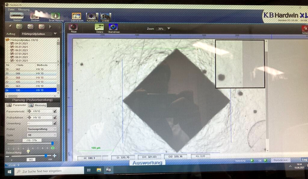

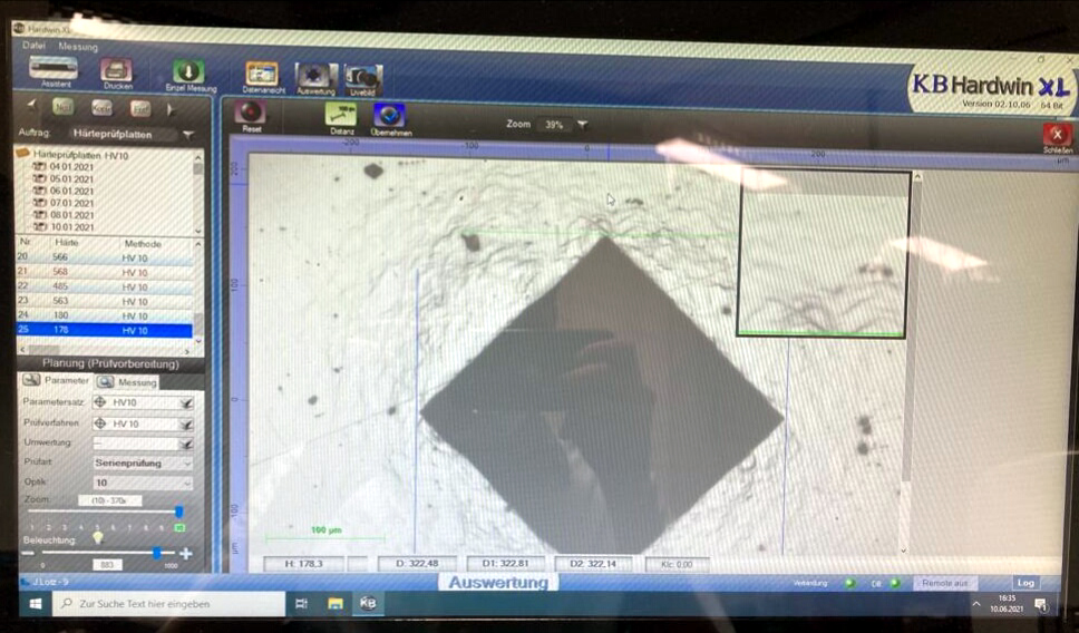

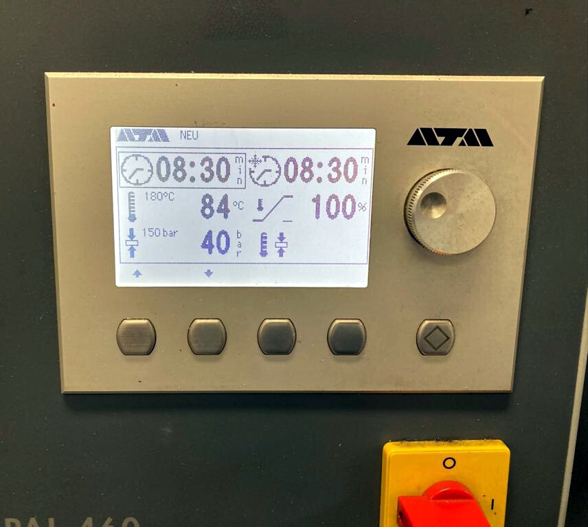

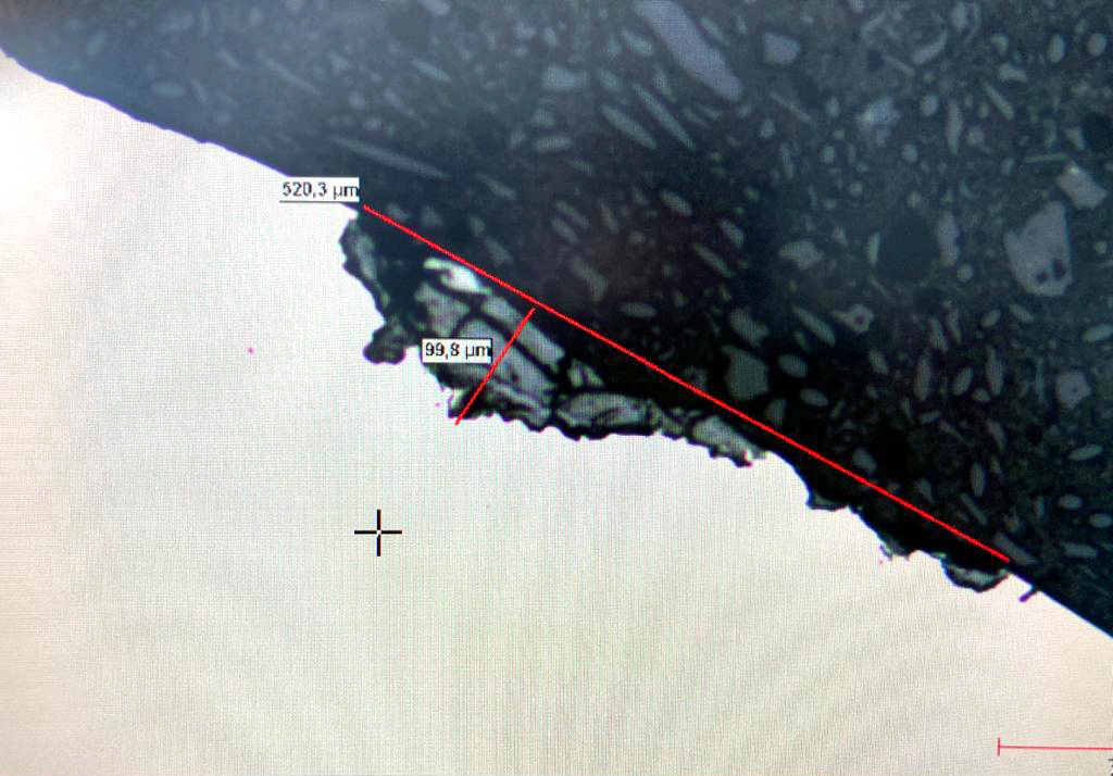

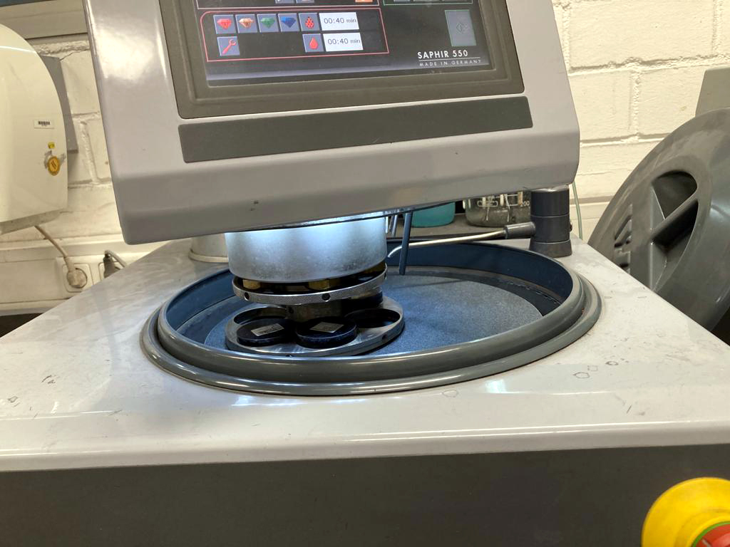

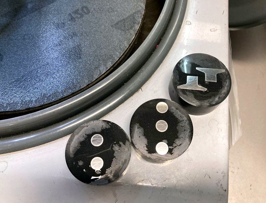

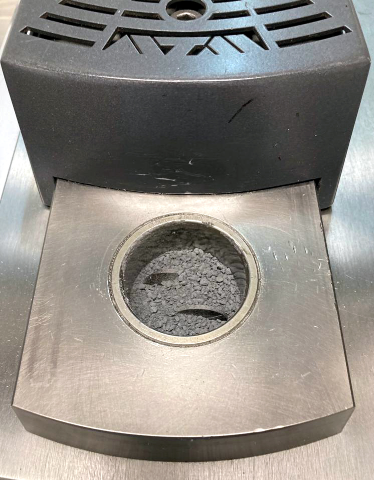

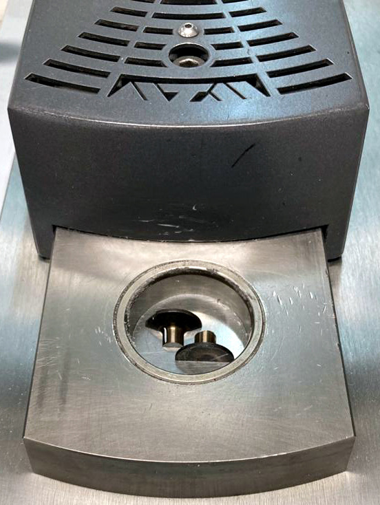

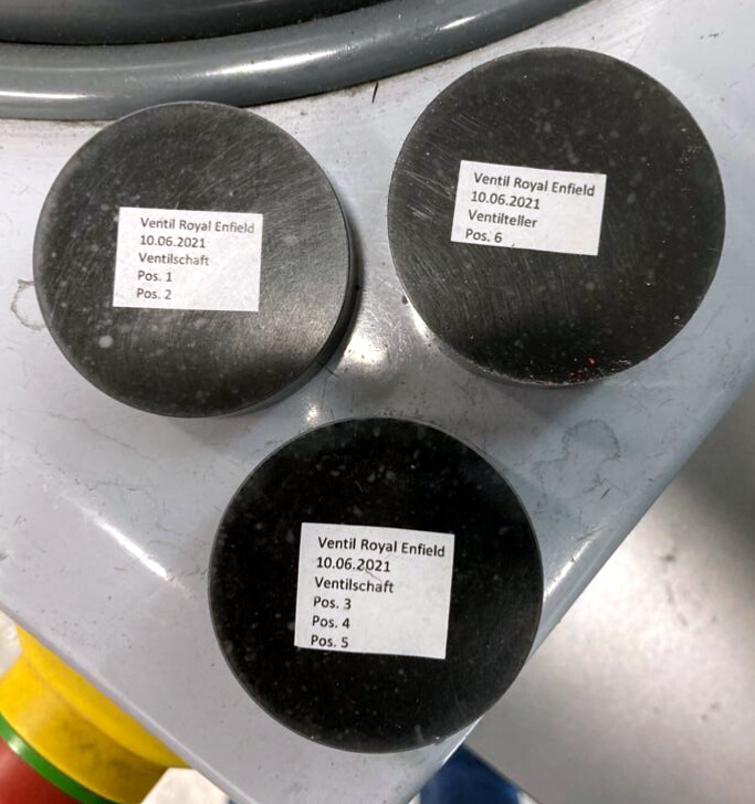

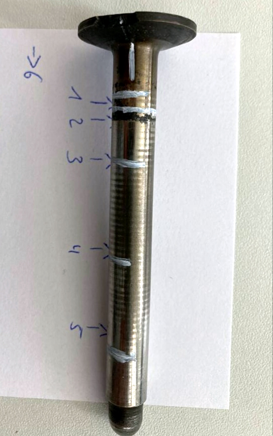

Beitragvon Jonas » Fr 11 Jun, 2021 00:18
1. Teil
hiha hat geschrieben:Eigenartig. Der Schaft scheint nicht gehärtet zu sein...
Ein Schrauberkollege hat Ehrgeiz entwickelt... Ich zitiere einfach mal. Vielleicht kann ja der eine oder andere etwas damit anfangen? :gruebel: (Mit "Ventil" ist der Pilzstößel gemeint. Und der dicke Ausbruch oben ist bei einem Demontageversuch entstanden, das hat er berücksichtigt.)
"Habe heute das Ventil von der Enfield eingebettet, also die Probe für die Härtemessung vorbereitet. Anbei ein paar Bilder. Härte beträgt im Kern 180 HV10, das entspricht weniger als 20 HRC. Die Fressspuren sind ca. 100mü tief, das sind 0,1mm. Vielleicht schaffe ich es morgen, ein Härtemapping zu machen."
