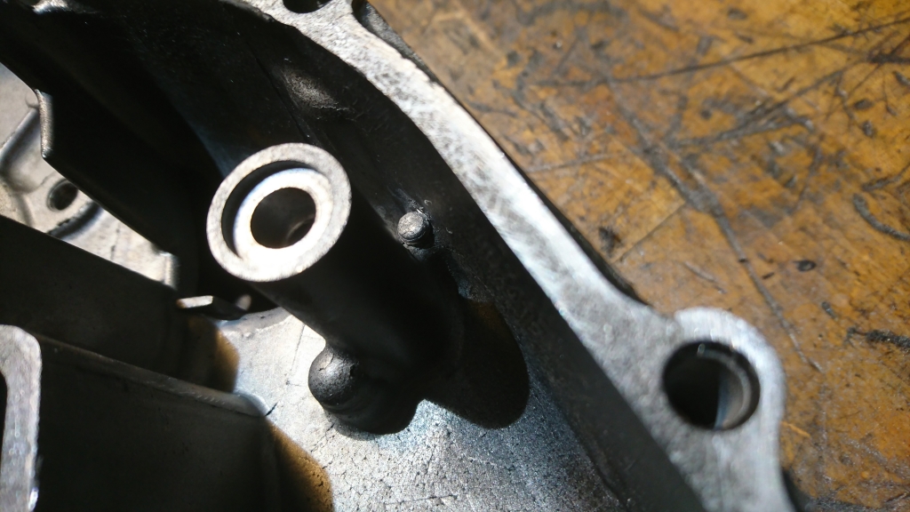

Wenn eh alles zerlegt ist: aufspannen,
sauber ausbohren und 10er Alupfropfen
einsetzen. Von der Innenseite mit WIG
a bissl anbraten.
Neues Kernloch und M6 Gewinde.
Das machst eh nur einmal :smt023

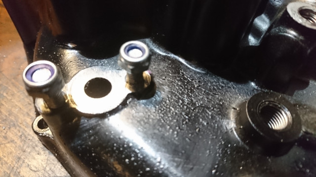

Beitragvon Straßenschrauber » Di 15 Dez, 2020 20:19
Stehbolzen M6 eingeschraubt und geklebt mit J.B Weld, auf der intakten Seite auch, wegen der Optik :ugly:

Wenn´s Schwerkraftguss ist geht das bei Druckguss würde ich das Schweißen bleiben lassen, und mit Loctite fügen Welle Nabe einpappen

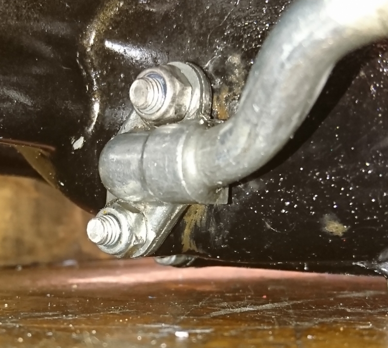

Beitragvon Straßenschrauber » Sa 06 Feb, 2021 21:16
Die Idee mit den eingeklebten Bolzen ist gut.
Wir haben aber nicht bedacht, wie die Situation an dieser Stelle ist:
Das Festziehen der oberen Schraube ist eine Herausforderung.
EDIT: Mit einer Langmutter kann ich das problemlos anziehen.
