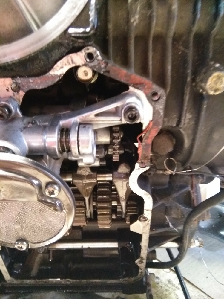

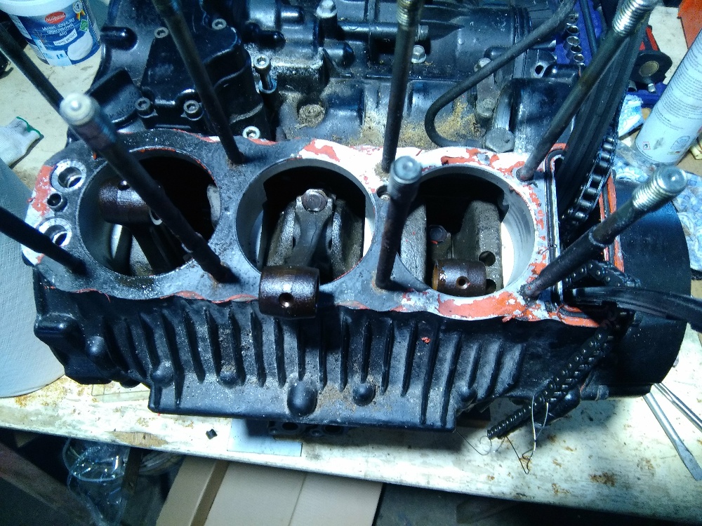

Beitragvon sejerlänner jong » Di 02 Feb, 2021 18:02
Heute stand schaben und schmiergeln auf dem Stundenplan.
Warum bappen manche Leute alles mit der roten Pest zusammen?
Da die Fußdichtung geklebt war ist der Motor schon mal geöffnet worden. Warum? Nu auch nicht wichtig.

Beitragvon Straßenschrauber » Di 02 Feb, 2021 19:12
Ich pfusche nur noch mit grauen und schwarzen Motordichtpasten.
Beiträge: 8530
Re: XS 850 Motor (ist fest) wird repariert
Beitragvon sejerlänner jong » Di 02 Feb, 2021 19:18
Die Farbe ist letztendlich egal. Warum den Bapp an Stellen auftragen wo keiner hingehört?
Beiträge: 3671
Beitragvon Nanno » Di 02 Feb, 2021 19:36
sejerlänner jong hat geschrieben: Warum? Nu auch nicht wichtig.
Schau dir den zweiten Gang an - wenn da die Klauen hin sind, ist zu überlegen, wo du ein gutes Getriebe herkriegen kannst und ob du nicht versuchst zuerst das aufzutreiben.
Beitragvon Aynchel » Di 02 Feb, 2021 20:14
wie sehen die oberen Pleulaugen aus ?
Beiträge: 4976
Beitragvon sejerlänner jong » Di 02 Feb, 2021 22:18
Ich werde die Zahnräder anschauen und hoffentlich nichts defektes finden.
Die Pleuelaugen sind ohne Mängel.

Beitragvon sejerlänner jong » Mi 03 Feb, 2021 15:58
Eben kam ein Anruf von der Motorenschmiede.
Torsten hat mich überzeugt daß man nie zuviel Hubraum haben kann.
Beitragvon Nanno » Mi 03 Feb, 2021 16:06
Zum Steuerkettenschacht hin ist die Dichtung aber ordentlich dünn... :shock:
Was den Hubraum betrifft, bei Hubraum-Mangel hilft nur mehr Hubraum... und dann noch ein Schäuferl mehr.
