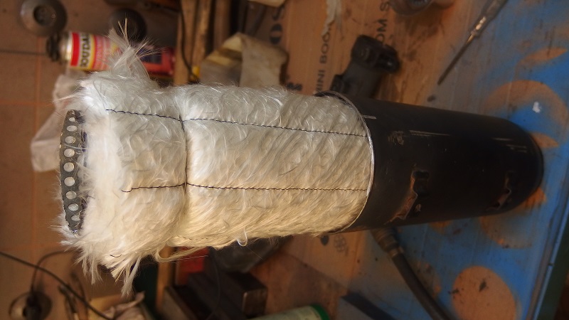

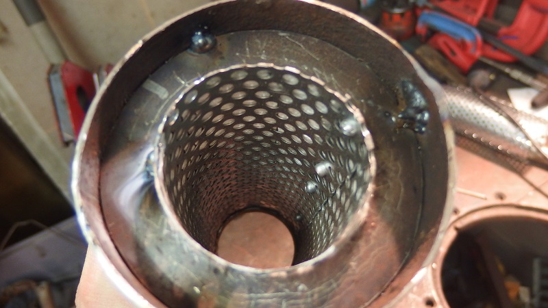

so hab ich das mit der Dämmwolle gelöst:
Verzinktes Lochblech, die Abstandhalter hab ich neu eingeschweißt.
Gruß, Simon

Beitragvon Straßenschrauber » Do 23 Dez, 2021 00:12
Bitte berichte, ob sich die Sache bewährt.
Du schiebst das Siebrohr also ein und schweißt es nicht fest?
Bei meinem Puff soll an der Stelle ein noch aufzutreibendes VA-Material rein, Fliegengitter vielleicht.
Ich hab keine Lust, da immer mal wieder nachzustopfen.

Beitragvon Puki » Do 23 Dez, 2021 00:31
auch noch munter :D
Den Abstandsring hab ich verschweißt, und das Siebrohr ein oder zweimal gepunktet, weiß ich nicht mehr genau. Nach rückwärts liegt das Siebrohr an der Endkappe an.
Berichten kann ich noch nichts, bin mit dem Auspuff noch nicht gefahren, muß die anderen zuerst aufbrauchen :smt004

Beitragvon Aynchel » Do 23 Dez, 2021 10:33
Hallo Simon
Sind das Edelstahl oder Alu PopNiet?
Alu wird es binnen kurzer Zeit zerschütteln
Beiträge: 4928

Wie oben geschrieben, kommt bei meinem Auspuff um das Siebrohr keine Dämmwolle, sondern was aus Edelstahl.
Stahlwolle eher nicht. Hält viel länger als Mineralfasern, aber irgendwann ist sie auch rausgeblasen.
Ich denk gerade über Fliegengitter nach.

Beitragvon Puki » Do 23 Dez, 2021 22:03
Servus Aynchel,
ja sind Alunieten :roll: , wir werden sehen...
Gruß, Simon

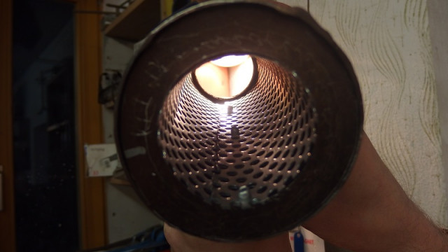

Dieses einlagige Netz über den Löchern in der Flöte bring akustisch nix, ich glaub das ist eher damit sich da nix einnistet.
Ich hatte das ja damals in Algerien rausgerupft weils verkokt war, akustisch kein Unterschied. ich würd da auch nichts stopfen.
Original ist da nix wolliges im Topf. Nix.
