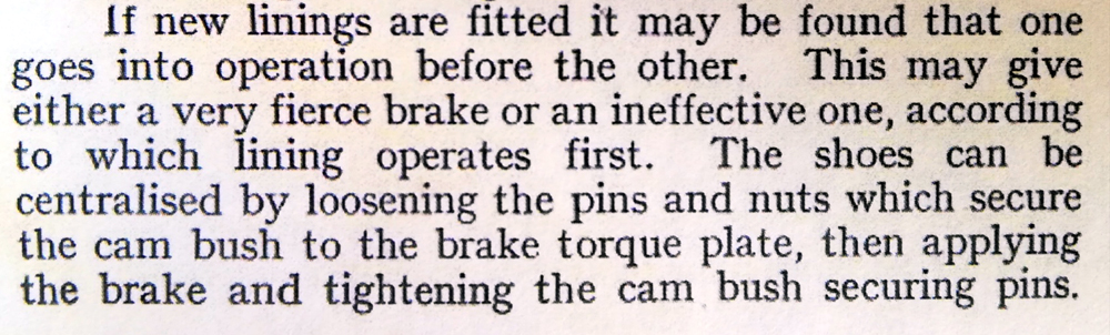

Andi,
das passt schon so. Der Ruckdämpfer kann arbeiten, nix klemmt, nix schleift. Es gibt natürlich diverse Distanzhülsen und -scheiben, so dass alles da geklemmt und/oder frei laufen kann, wo es soll. :smt023 Die Bremsankerplatte wird mittels passender Distanzen auf den Innenring des Kugellagers der Radnabe gedrückt, die Bremstrommel/Ritzel-Kombination sitzt in ihren Gummielementen und wird klapprig auf der Nabe geführt und so weiter...
Bei getretener Fußbremse habe ich die Achsklemmung angezogen, um das ganze Geraffel im Rahmen der Möglichkeiten ein wenig zu zentrieren.
Das Einzige, was mich stört, ist die miese Passung Bremstrommel - Radnabe. Da schlackert es halt rum, siehe Videos. Müsste man nun ausbauen, ausdrehen, ausbuchsen... Oder weiterfahren und beobachten. :fiessgrinz:
Hier noch ein Auszug aus dem Workshop Manual von 1949 bezüglich des einstellbaren Bremsnockens:
