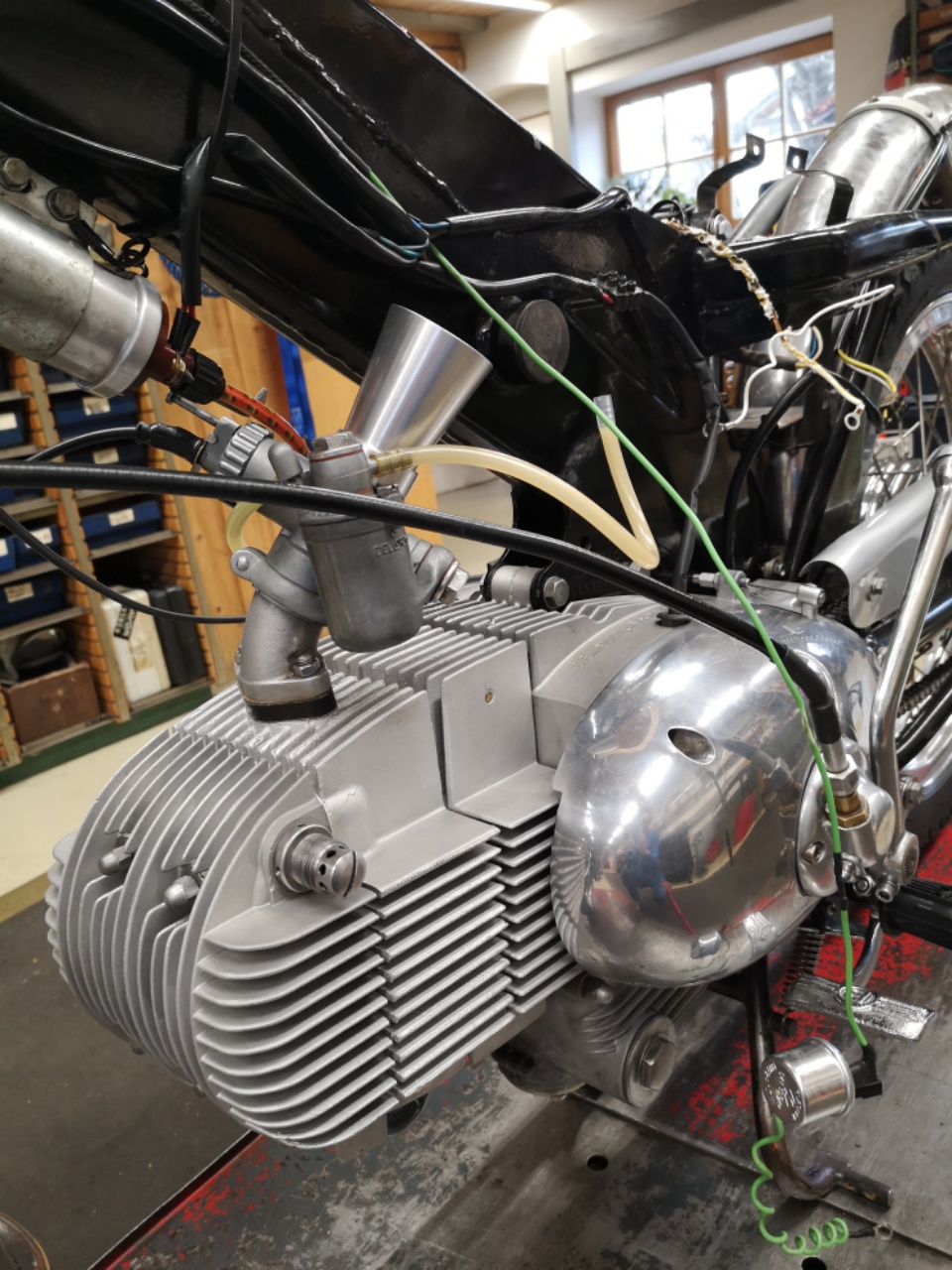

Nein kenne ich nicht.
Die Teile würde ich im Internet schon finden. Mir wäre es halt sympathischer wenn ich alles vor Ort kaufen könnte.
Und das zuschneiden wäre ja auch kein Aufwand.

Wenn Du willst schick ich Dir was. Brauch nur grobe (oder genaue) Maße.

Ein Freund der Tischler ist fragt ob eine Hpl (Hochdruck schicht presstoffplatte) Platte auch gehen würde.
Die hat er zu hauf.

Hmm, thermisch sind Melaminharze nicht so stabil. Das müsstest Du im Auge behalten.

Kannst du das abmessen?
Ich hätte da eventuell diverse herumliegen. Da könnte was passen.
Oder aus 3 Schichten Klingerit nachbauen ?

Das zeug sollert halt 1.) gut thermisch isolieren, und 2.) möglichst nicht nachgeben, sonst ergibt das die häufig zu sehenden verzogenen Flansche.

Genau, das KraftEi, das den gleichen Schaltplan wie die Morini hat. So geil das Teil. 350ccm
Der Ansaugtrichter, ohne Filter senkrecht nach oben ...

hiha hat geschrieben:Genau, das KraftEi, das den gleichen Schaltplan wie die Morini hat. So geil das Teil. 350ccm
Der Vergaser sieht auch identisch wie der meine aus. Der Flansch auch......
Kann ich den haben? :weg:
