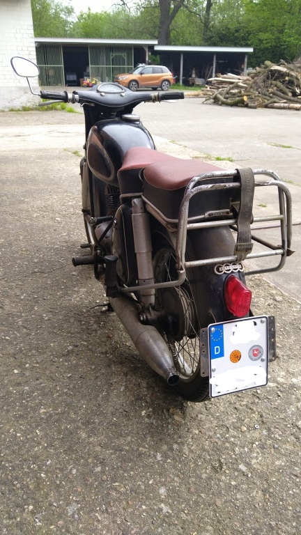

Hallo zusammen,
die DKW ist nun angemeldet, und ich bin ca. 15 km gefahren, hat richtig Spaß gemacht.
Nur das mit dem Nummernschild gefällt mir nicht so gut,
da muss ich mal mit dem TüV abklären, ob ich ein 80er Nummernschild eintragen lassen kann.

... das sind derartige komiker - man koennte das schild ja nach wunsch oder zweck hochkant oder der breite nach praegen. wenn man wollen wuerde. :fiessgrinz:

groß fände ich schon ok bei dem Riesenheck samt Gepäckträger, aber es sollte breiter sein als hoch. Bekommt man eigentlich auf Wunsch noch die alte Variante?

Angeblich ja.

Bei Motorrädern vor Baujahr 1959 kannst Du ein Leichtkraftrad-Kennzeichen bekommen. Die sind breiter als hoch und recht klein. Muss man aber bei der Zulassung einfordern, ohne Nachfrage bekommst Du das (zumindest bei uns) nicht.

Ich hätte das problemlos bekommen, wollte das aber nicht, da das Kennzeichen an der Airone genau den Träger abdeckt. Ich für meinen Geschmack fände bei dem alles andere als zierlichen Heck der DKW ein Leichtkraftrad - Schild eher unpassend. Aber das ist, wie alles, Geschmacksache.

Schönes Motorrad.
Und Glückwunsch zur Plakette und Zulassung!
kit hat geschrieben:Nur das mit dem Nummernschild gefällt mir nicht so gut,
Wie schon weiter oben beschrieben: Vor EZ 59 geht das mit dem kleinen Kennzeichen, sofern die elektrische Anlage 6V hat. Begründung: Ausleuchtung des Kennzeichens durch Kennzeichenbeleuchtung ist bei 6V sonst nicht gewährleistet.
Hatte ich an meinem EZ 1942 Ural-Gespann auch so und war kein Drama beim TÜV. Das gibt eine Ausnahmegenehmigung nach §72 oder §79 STVZO, und wird bei der Zulassungsstelle oftmals extra bezahlt (kommt auf den Landkreis an, in Hamburg waren das 72 Euro)

Als Kuh-Treiber bin ich noch stolzer Besitzer vom großen Schild - Kuchenblech.
(Man möchte doch auch selbst noch das Schild ohne Brille lesen können. :omg: :-D )

Da gibt es tatsächlich eine Baujahrs begrenzte Ausnahmeregelung für 125er Kennzeichen. Mein Seitenventiler BJ 57 hat auch so ein kleines Kennzeichen.
Bei mir ist z.B. kein Platz für ein normales Schild. Höhe reicht nicht zwischen Rücklicht und Rückstrahler.

Das Argument für den TÜV ist, dass die Leuchtkraft der Nummernschildbeleuchtung konstruktiv bedingt nicht ausreicht, um eine größere Tafel auszuleuchten

Und am Ende hat die Person in der Zulassungsstelle immer noch ein Wörtchen mitzureden... :omg:

was ich nicht wußte: Es gibt tatsächlich auch zwei unterschiedliche kleine Schilder! Hatte mein Bruder gerade zur Wahl beim Anmelden einer Victoria.

Bei den "kleinen Schildern" also dem "Leichtkraftradkennzeichen" gibt es eine spannende Gesetzeslücke:
"... ein zweizeiliges Nummernschild, das maximal 255 Millimeter breit und 130 Millimeter hoch ist." steht im Gesetzestext. Als Üblich haben sich zweizeilige Kfz-Kennzeichen in den Größen 240 x 130 oder 255 x 130 mm entwickelt. Auf solch einem Kennzeichen ist in der zweiten Zeile Platz für bis zu sechs Ziffern respektive Buchstaben. Da jedoch nur eine Höchstbreite im Gesetzestext steht ergibt sich die Mindestbreite aus der Buchstaben/Zahlenkombination. Der Bertel trägt daher legal ein Kennzeichen mit 190 X 130 mm, was auch in den Papieren vermerkt ist.
Rohlinge sind teuer, aber z.B. hier zu bekommen.
