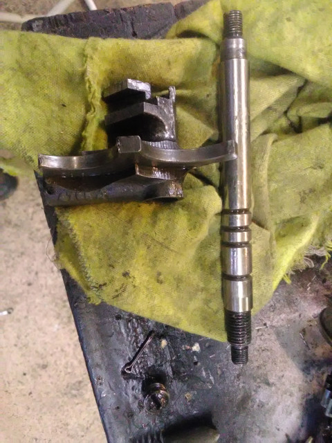

Die letzte Hürde war der Kickstarter Hebel. Der klapperte fröhlich lose vor sich hin. Das gefiel mir einfach nicht. Ich habe dann so lange versucht die verchromte Spezialschraube oben heraus zu schrauben, bis diese endlich abgerissen ist. Manchmal hilft kein Öl, keine Hitze und kein Fluchen. Also hab ich das abgerissene Stück innen ausgebohrt, das Gewinde nach geschnitten und dann eine Schraube mit U-Scheibe eingebaut. Nicht original, aber es funktioniert wenigstens. Das Geklappere habe ich beseitigt, indem ich einfach dicke Gummischeiben mit eingebaut habe, die auf den Kickstarterhebel drücken. Jetzt ist alles schön stramm :-)

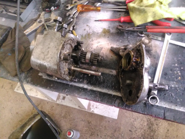

Es gibt übrigens verschiedene Meinungen über das Fett das rein soll. Einige mischen dickflüssiges Öl mit Fett, damit es nicht zentrifugal an den Gehäusewänden kleben bleibt, sonder eher dickflüssig wieder runter tropft. Ich für meinen Teil habe reines Fett genommen. Die Schaltbox ist eh schon halb voll mit Fett (habs etwas gut gemeint). Da denke ich wird das mit der Schmierung schon klappen. Und eine Undichte Ölsardine Büchse will ich ja auch nicht.

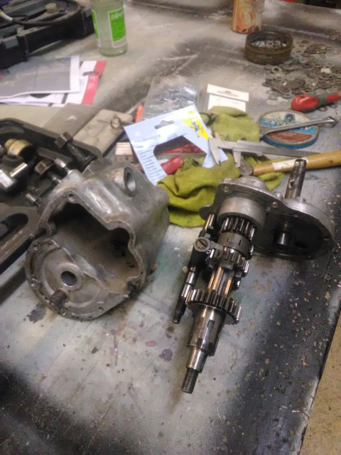

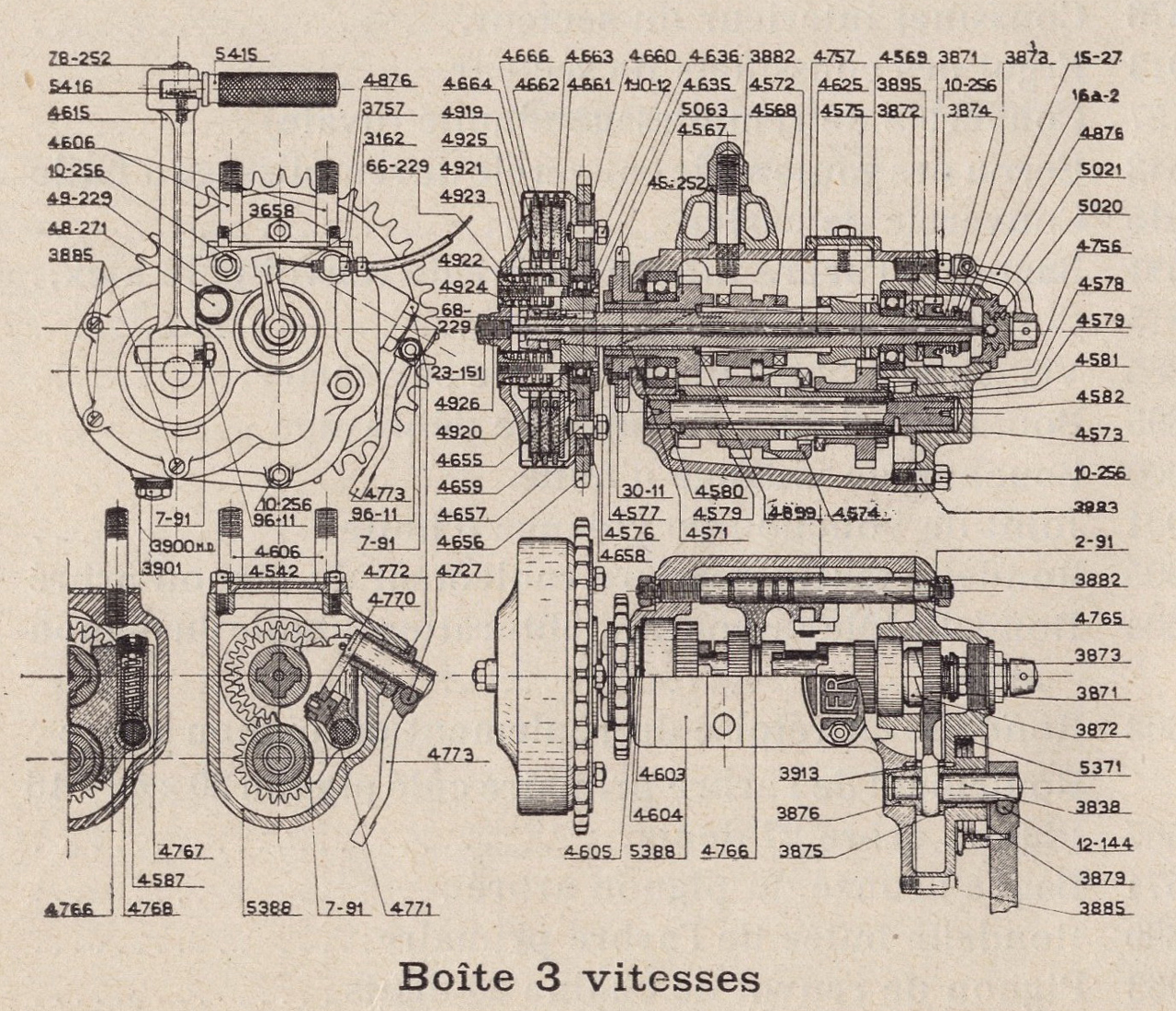

Die Kupplungsstange geht einmal quer durchs Getriebe. Die war krumm und ich habe sie gegen ein Stück VA-Rundmaterial getauscht. Allerdings dachte ich immer, dass beim Auskuppeln der Ausrückhebel gegen die rotierende Stange drückt. Das kann doch nicht richtig sein. Dafür gibt es heute Ausrücklager. Nach sehr viel Recherche und Lesen hatte ich das Gefühl dass da eine Kugel rein gehört. Die sitzt dann zwischen Kupplungsstange und Ausrückhelbel und wirkt wie ein Kugellager. Leider sind die uralten Zeichnungen im Netz so verpixelt und verschwommen, dass man es nicht wirklich beurteilen kann ob da noch was rein gehört oder nicht. Aber ich denke ich liege mit meiner Kugel nicht verkehrt. Ein bischen Fett und das hält bis zu Sankt Nimmerleins Tag.
Re: Terrot HST 1929 / Frankensteins Wiederherstellung
Mi 14 Dez, 2022 23:39
Heiko hat geschrieben:Aber ich denke ich liege mit meiner Kugel nicht verkehrt.
Ja, da gehört eine Kugel rein.
Die Zahnräder sehen ja scheints noch richtig gut aus! Bei meinem Getriebe hingegen, uh... :omg:
Was für Fett hast Du benutzt? Zu dick darf es auch nicht sein, sonst schaufeln die Zahnräder nur Taschen ins Fett und die Schmierung ist dahin.
Ich hab meine Kupplung auch mit neuen Korken ausgestattet. Schleifen musste ich da aber nix. Vermutlich, weil ich ihn hart gepresst habe, den Kork. :fiessgrinz: War ´ne schöne Arbeit, finde ich.

hier sieht man schön den ungefähren Füllstand des Fetts.

Hab übrigens auch noch eine gut aufgelöste Zeichnung des Getriebes gefunden. Da sieht man die Kugel auch mal in der Zeichnung.
