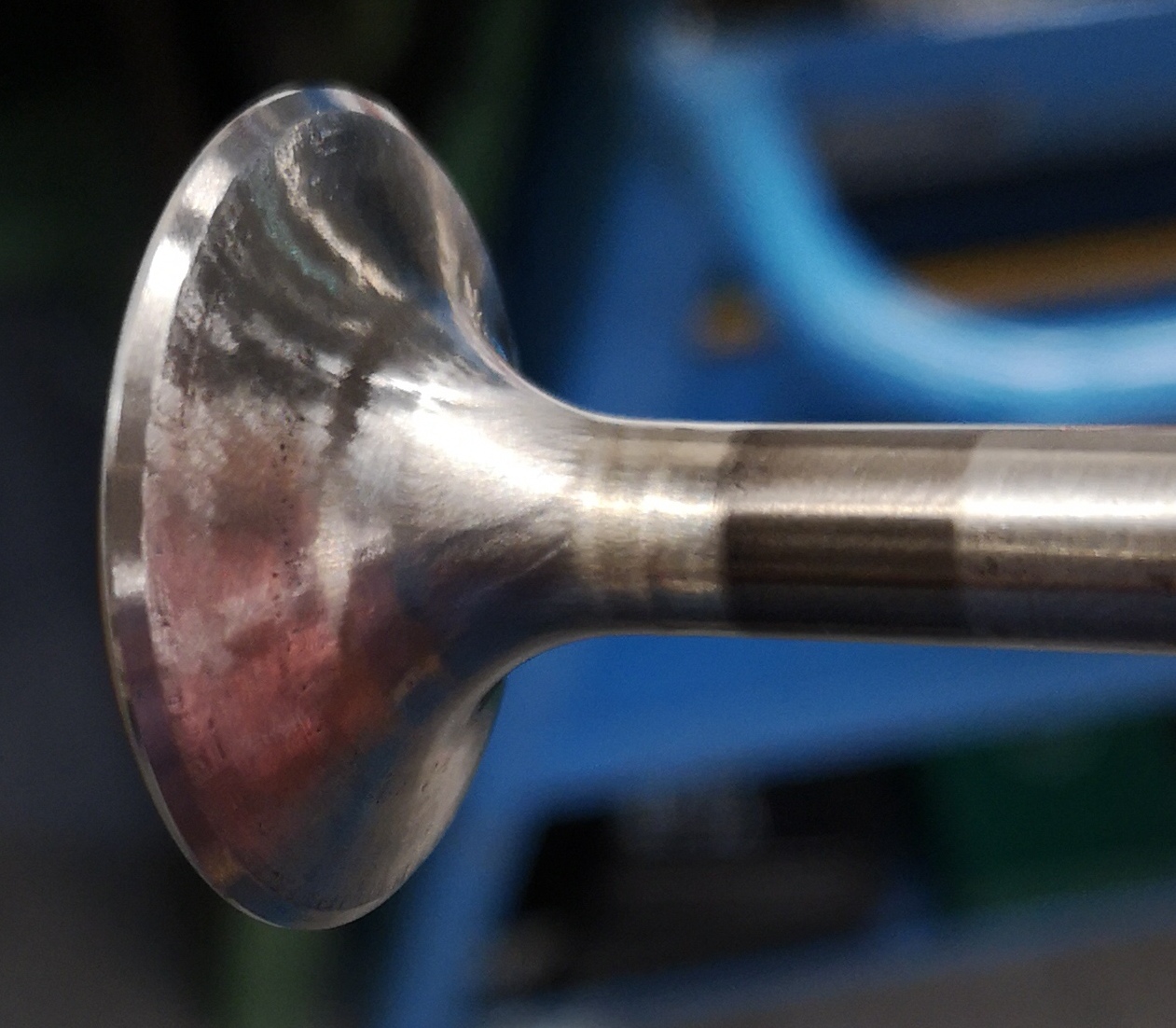

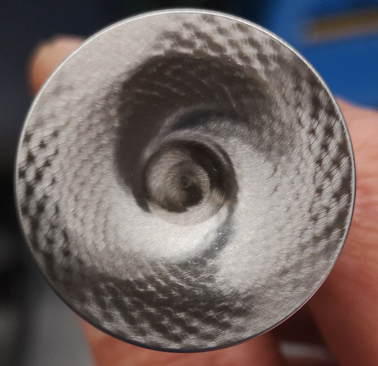

Mir ist ein ganzer Satz praktisch unbenutzter Spannzangen in die Hände gefallen. Der war da schon immer im Drehbankschrank der Orthopäden, ich musste nur ein Zugrohr für meine Firmendrehbank basteln, was ich mit Hartlöten und Gewindedrehen am Wochenende erledigt hab. Vorteil der Spannzangen ist die reproduzierbare Rundlaufgenauigkeit. Ein eingespanntes Ventil hat halt mit dem 100stel-Messtaster keine sichtbare Zeigerbewegung, was später viel Ärger erspart.
Ein bis deutlich unter die Verschleißgrenze nachgeschliffenes DR600-Einlassventil fand sich noch zum Üben, den Teller von 32 auf 29mm runter gedreht und das kam dabei raus:
Die Ölkohlenentfernung und die hübsche Oberfläche stammt von diversen Schleif- und Polierkörpern.

Boah, und voll der Carbonlook :super:
Sieht ernsthaft gut aus ;-) :D

Beitragvon hiha » Di 04 Jun, 2024 06:10
Sieht auf dem Foto natürlich nochmal anders aus als in Natur. Mit erwas Schleifvlies drüberrubbeln, und die Muster sind weg.

Beitragvon andi » Di 04 Jun, 2024 06:27
hiha hat geschrieben:Sieht auf dem Foto natürlich nochmal anders aus als in Natur. Mit erwas Schleifvlies drüberrubbeln, und die Muster sind weg.
Lass nur, schaut wirklich gut aus :smt023

Beitragvon Dreckbratze » Di 04 Jun, 2024 11:10
als Kind auch nen Spirograph Kasten gehabt? :lol:

Beitragvon hiha » Di 04 Jun, 2024 13:40
Einen? Alle! :-)

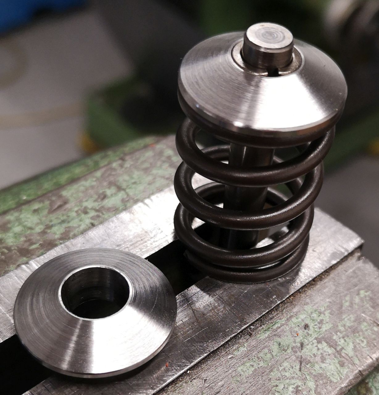

Beitragvon hiha » Do 06 Jun, 2024 12:38
So, zum Umbau von Haarnadel- auf Schraubenfedern gibts jetzt schon mal die Federteller. Titan, weils grad rumlag, und weils nicht ausserdem nicht rostet... :lol:
