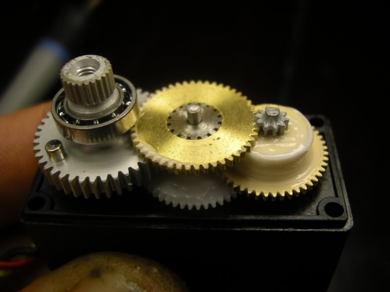

@olli: Die vorderen Servos sind eh verbunden - mit Bowdenzug (wegen dem irren Federweg.
Ich hab für Uwe und mich die gekauft: Hitec HS-645MG
http://www.yatego.com/modellbau-kjaeggl ... l-getriebe
Ich kann den Firmenmäßig für 29 Euro besorgen:-)
Ich hab müsser reinschauen:
Uwe leider waren nur 3 lagernd, den Empfänger hab ich.
Alex.

junakreiter hat geschrieben:@olli: Die vorderen Servos sind eh verbunden - mit Bowdenzug (wegen dem irren Federweg.
Alex.
Boah, de schaun jo super aus !!!!!!!!!!!!!!
