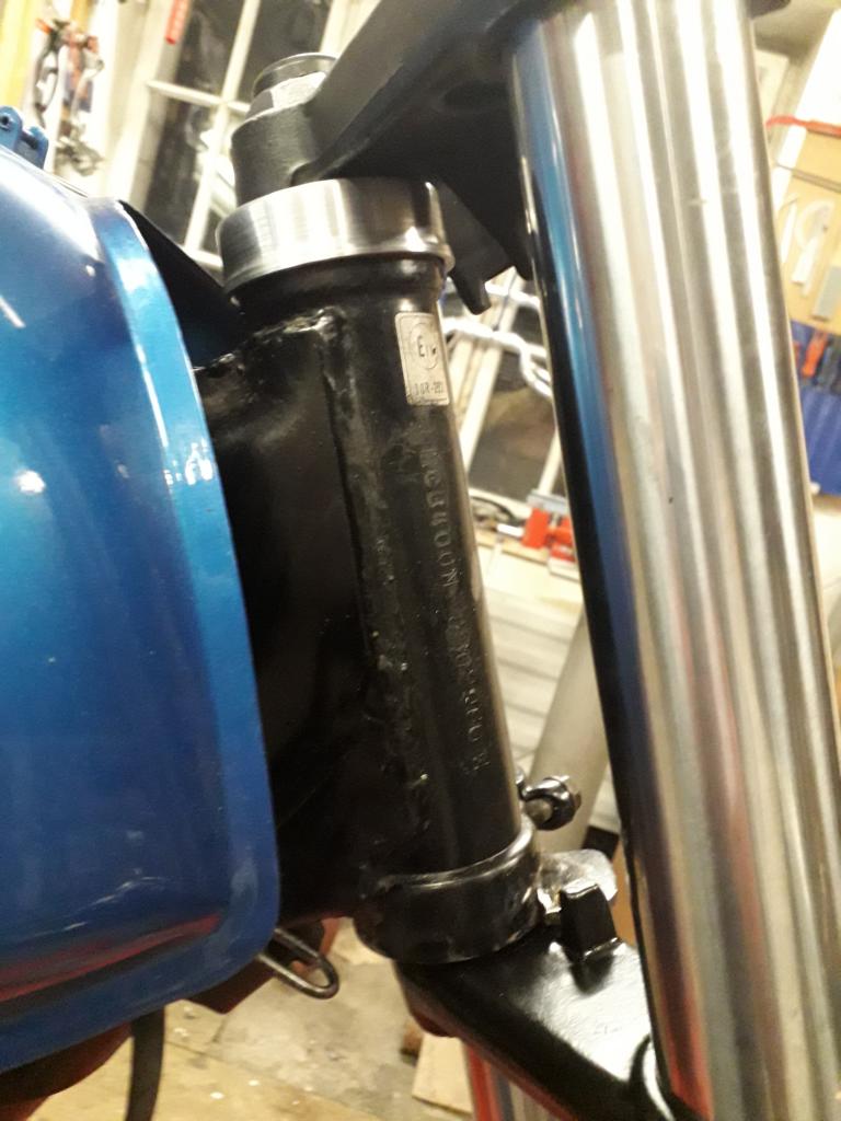

servus, heute hab ich schon mal die CBR600F Gabel an die 4xx angepasst... neue Kegelrollenlager montiert, Staubschutzkappe für oberes Lager aus Alu gedreht (das Lager ist Bauart bedingt bei den CB400N Rahmen immer ein Paar mm im Freihen :shock: ) und Endanschläge angepasst. Jetzt kommt der nächste Spass: Achse und Bremsen anpassen :ugly: .
