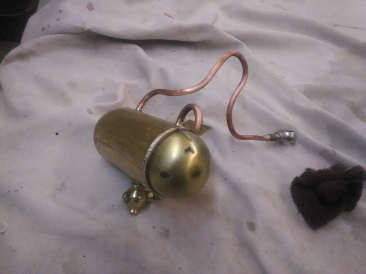

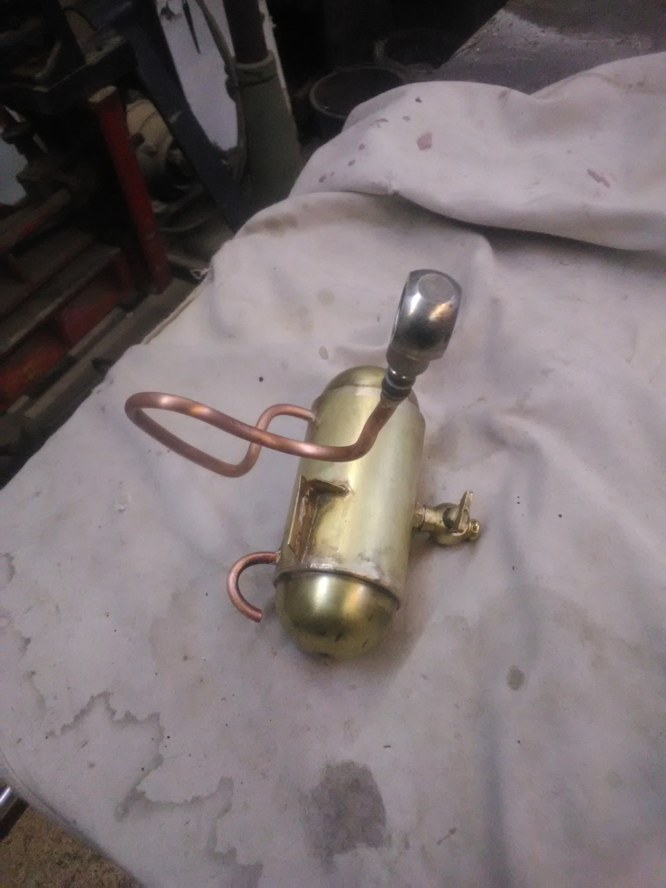

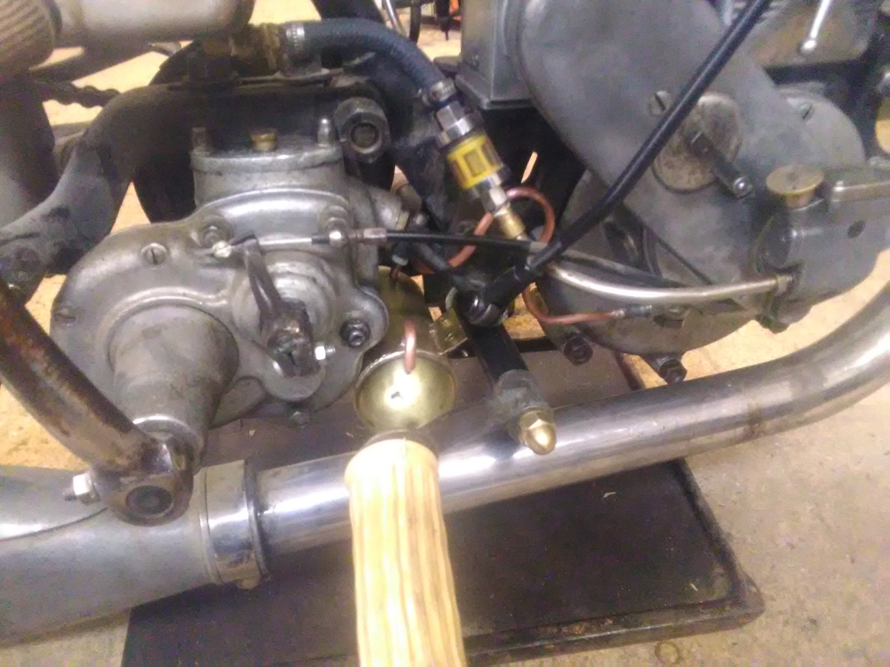

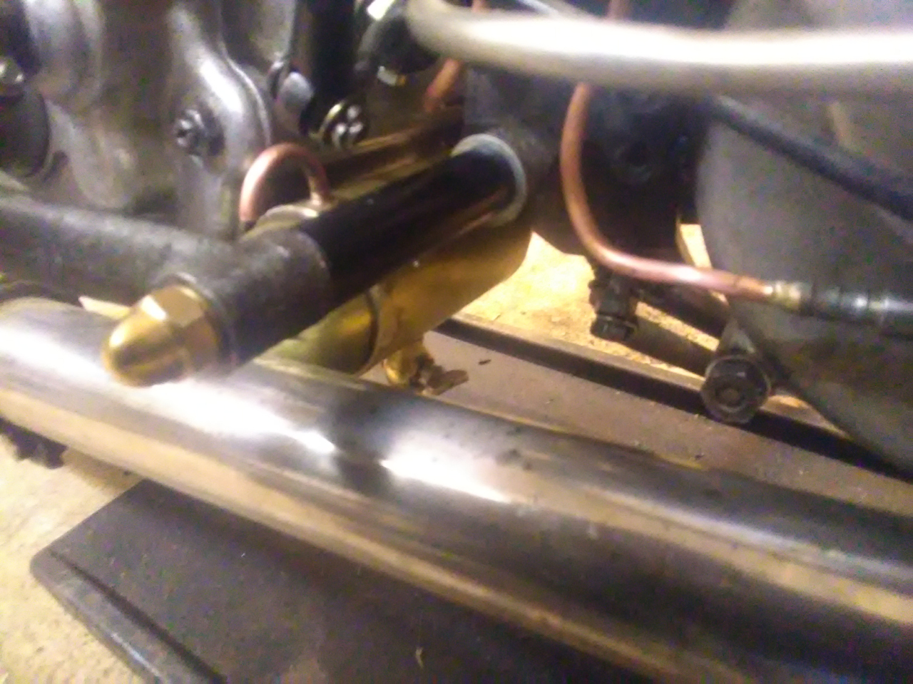

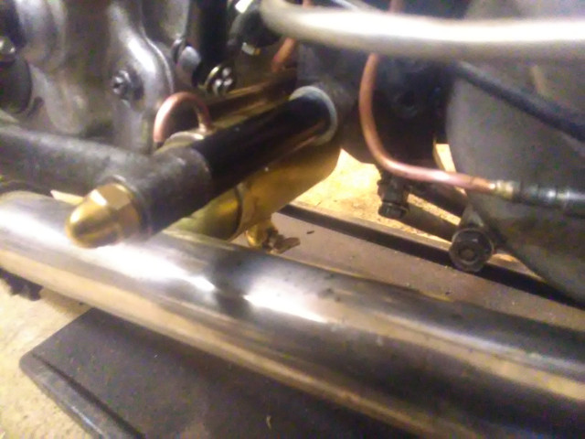

Hier also mein kleiner Lecköl-Auffangbehälter. Alles aus Messing und Kupfer gelötet und unter der Fußraste versteckt. Unten ist ein kleiner Hahn um das Öl schnell abzulassen.
Ich denke das passt sich gut in das Motorrad ein.
Nach der ersten Probefahrt scheint alles dicht und sauber :-D
