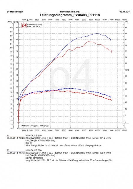

soo, heut war der "Kleine Schreihals" wieder auf der Rolle... die 17,5er LLD hat sich schon mal positiv ausgewirkt. Nach einigen HD Wechsel von 114 auf 116 auf 118 und auf 120 war es schon mal nicht schlecht... hab danach den Auspuff von der 4xx verbaut und plötzlich sah die Kurve wesentlich glatter aus und 31,8 PS standen am Bildschirm... das Gasaufziehen unterhalb 4000rpm klappt schon ganz gut. Hab nochmal kleinere Leerlaufdüsen bestellt (15er), das sollte dann passen. Werd in den nächsten Wochen noch den Auspuff der kleinen im gleichen Stil wie den der 4xx umbauen... Dann is Motorseitig alles bereit für Pannonia :-D bald gibt's wieder Kurven... hab mal nen 10er Pack USB Stics bestellt. Meine sind immer verschollen :omg:

Fr 09 Nov, 2018 21:14
...der kleine Schreihals und ich haben heut noch ein Paar Runden auf der Rolle gedreht... hier is das Ergebnis :fiessgrinz:
servus :weg:

Sa 10 Nov, 2018 07:57
Na da,
hat er noch vergessen, der kleine Schreihals, wollt ja noch nicht vom Leistungsprüfstand runter nach ein paar Trainingsläufen auf der Rolle und ein wenig jonglieren mit den Leerlaufdüsen und verschiedenen langen Ansaugtrichtern bedankte sie sich mit 32 PS und deutlich fülligerer Drehmomentkurve :wink: , nun kann unser strahlender Günni nimmer meckern, und das alles läuft unter Jugend forscht, ist schon schön zu sehen wie ein perfekt abgestimmtes bike von unten bis oben ohne murren und knurren durchzieht und wenn die vorher angesetzte Theorie sich bestätigt, Schluß ist bei 11000, mich freuts ist ja die 315er ein absoluter Regelkonformer Prototyp, hier noch mal ein großes Dankeschön an unseren Vic für ungezählte Fleißstunden, die er in unsere Rennerle mit Feinarbeit investiert hat.
