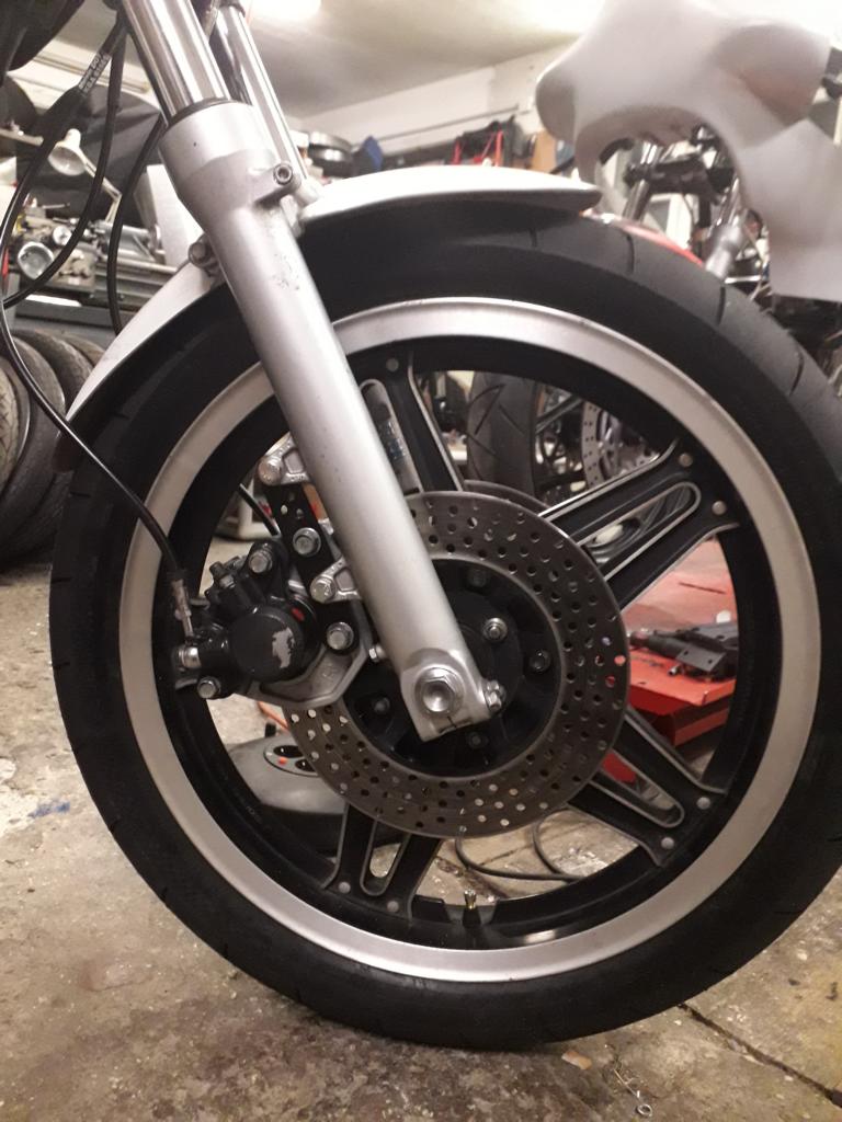

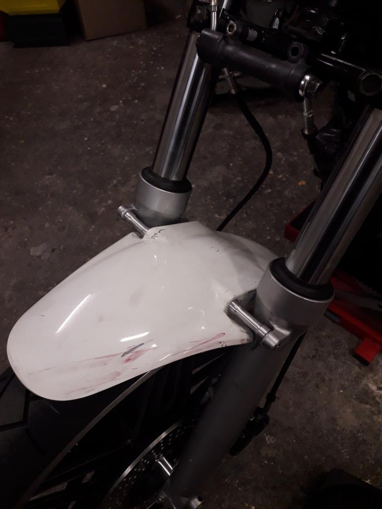

Re: AIA GTF Renner
Di 01 Jan, 2019 17:36
...kleines Update... Achse, Bremse und Schutzblech sitzen :-D ... Die Bremse wird noch auf zwei Enzelleitungen umgebaut, damit der Verteiler verschwindet... Die Stummel sind auch wieder unter der Gabelbrücke, is ja kein Chopper :-D
Ausserdem wollen wir ja mehr Gewicht auf die Vorderachse bringen...(...NEIN, nicht mit Hilfe von Weißwurst :gnack: )
servus :weg:

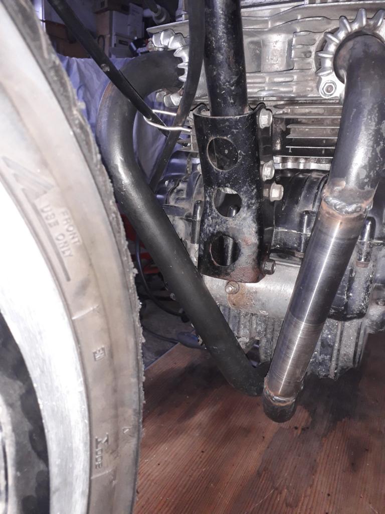

Re: AIA GTF Renner
Di 01 Jan, 2019 17:57
...der Rohbau der "Lärmverteilungsanlage" am kleinen Renner... Rohrführung wurde Strömungsgünstiger (Engstellen entfernt) und Tüte kürzer, hab mich an dem Auspuff der Großen orientiert. (Damit is sie am Prüfstand gut gelaufen :smt023 )

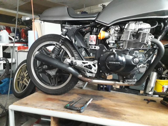

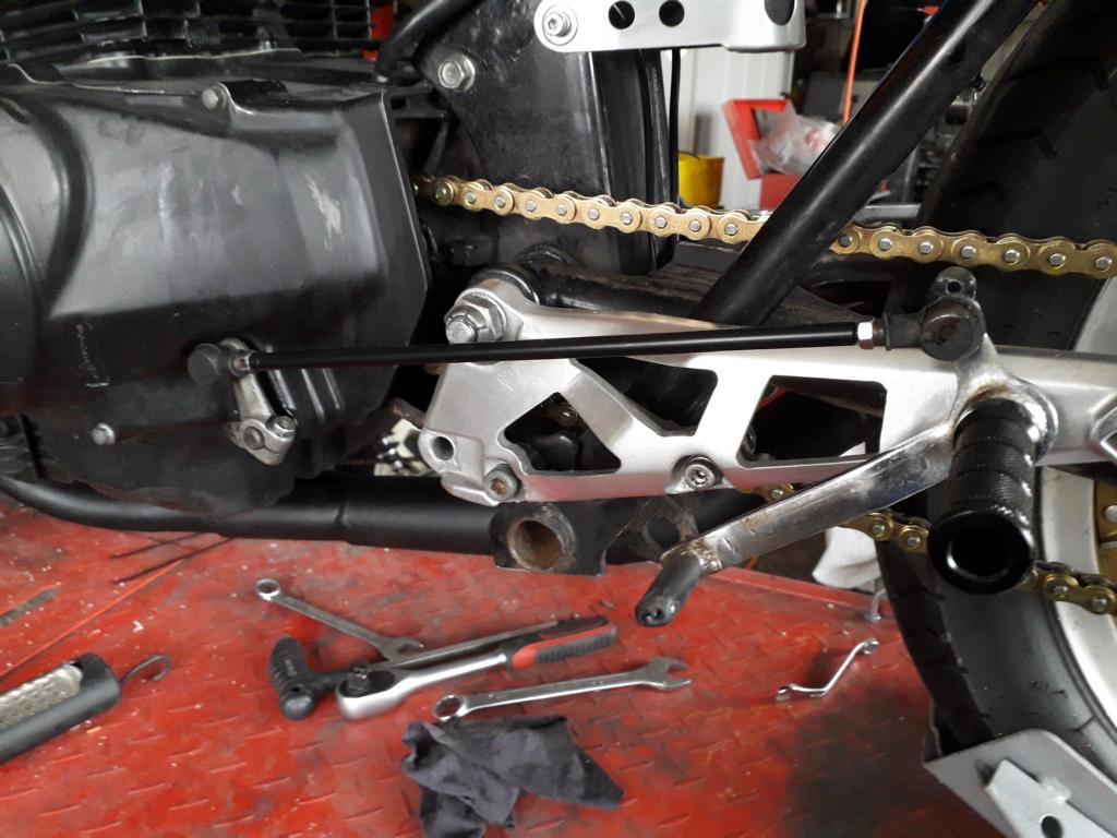

Re: AIA GTF Renner
So 03 Mär, 2019 21:04
servus, nachdem die Ducati unseres 3xx Fahrers Günther die ersten Töne von sich gegeben hat, hab ich mich wieder etwas mit der 4xx beschäftigt. Der Auspuff wurde gestern verschliffen (so gut es für nen Renner nötig ist :-D ) und anschließend mit Auspufflack geschwärzt :smt023 und es war genau wie bei den Frauen: ein schwarzes Kleid macht einfach sexy... (eingebrannt wurde mit der Heißluftföhn Methode, wollte die Nachbarn nicht schon anfang März auf die Berikaden bringen :smt005 )
Da ich schon dabei war, hab ich die obere Stoßdämpferaufname überarbeitet und die Fußrastenplatten fertiggestellt. Die hinteren Radlager sind erneuert, Höcker ist ein Paar cm nach vorne gewandert, dadurch muss ich hinten nichts mehr aufpolstern um den Tom nach vorne zu verlagern :smt023 Im Moment arbeite ich an der Windschnittigkeit... Nachschub von Motoforza ist unterwegs :weg:

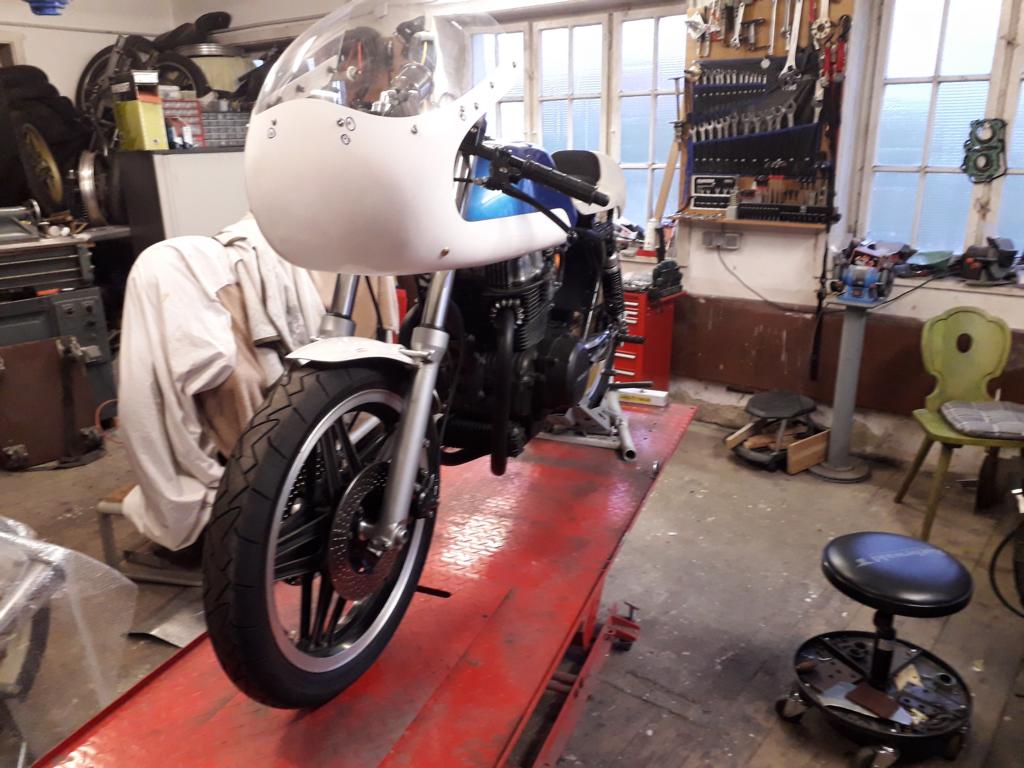

Re: AIA GTF Renner
So 10 Mär, 2019 22:19

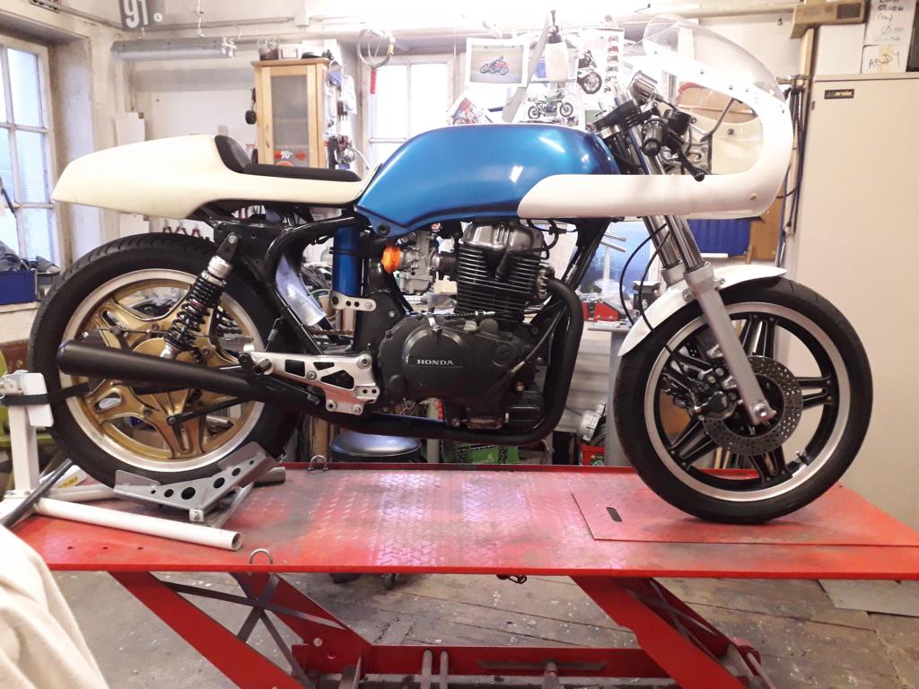

...mal wieder was zum gucken :-D ...

Hi Didi
Sehr schööööön gemacht, sie wird immer besser!

Mo 11 Mär, 2019 02:36
Sieht jetzt schon sehr rennmäßig aus :smt023
