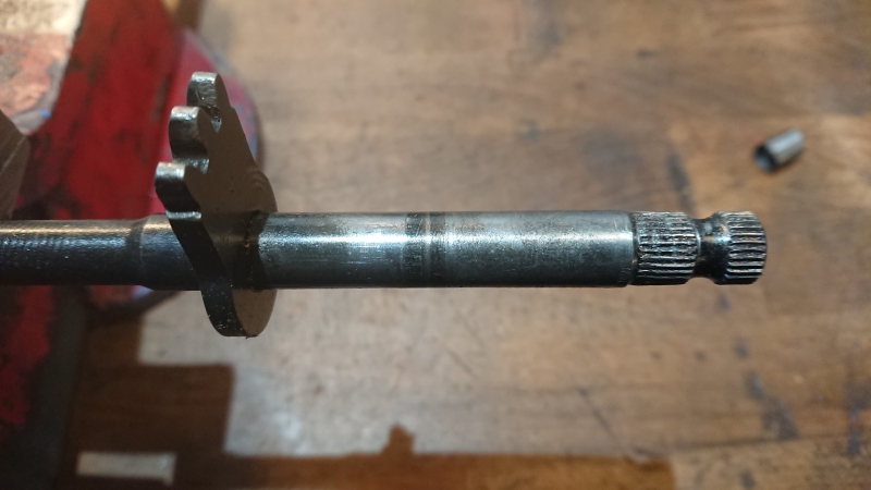

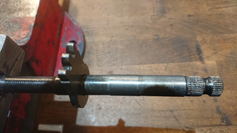

Beitragvon Straßenschrauber » Do 02 Sep, 2021 15:26
Der stete Tropfen Öl aus Richtung Schaltwelle hat mich immer gestört.
Jetzt hab ich eine Hülse mit 0,2 mm Wandstärke gedreht und hoffe, daß diese kleine aber stetige Ölquelle endlich versiegt.
Noch kleinere Wandstärken als 0,2 mm hab ich nicht zustandegebracht.
Dichtfläche an einer noch brauchbaren Schaltwelle, an der eingebauten Welle sieht es viel schlimmer aus, da sind grobe Spuren einer großen Zange zu sehen
Dichtfläche mit Hülse
Beiträge: 8511

Beitragvon hiha » Do 02 Sep, 2021 18:42
Was Du machen kannst um dünn zu drehen:
Erst die Hülse innen auf Maß ausdrehen, aussen vordrehen und auf die Welle pressen oder kleben. Dann Welle einspannen und ggf ausrichten und aussen überdrehen.
Beiträge: 18356
Re: Instandsetzung XT600 43f
Beitragvon Straßenschrauber » Do 02 Sep, 2021 19:52
Ich hab die innen ausgedrehte Hülse gut geölt auf einem im Reitstock eingespannten passend gemachten Rundstahl außen auf Maß gebracht.
Nach sechs gescheiterten Versuchen bin ich bei 0,2 mm Wandstärke geblieben. Vielleicht hätte ich auch 0,1 irgendwann hinbekommen, aber das wäre bestimmt heikel bei der späteren Montage geworden.
Die Schaltwelle habe ich penibel gereinigt und an der verschlissenen Stelle dünn mit Loctite 638 bestrichen, in die innen entfettete Hülse einen Tropfen Loctite appliziert und mit montiertem Simmerring vorsichtig drehend aufgeschoben.
Bisher ist die Sache dicht :-D
