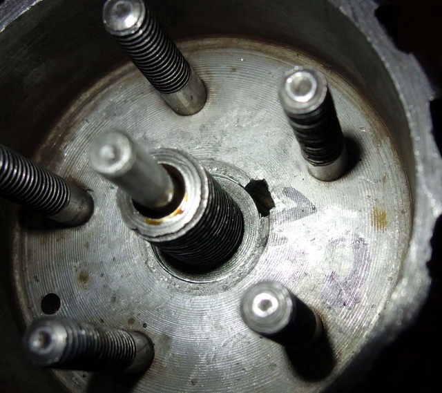

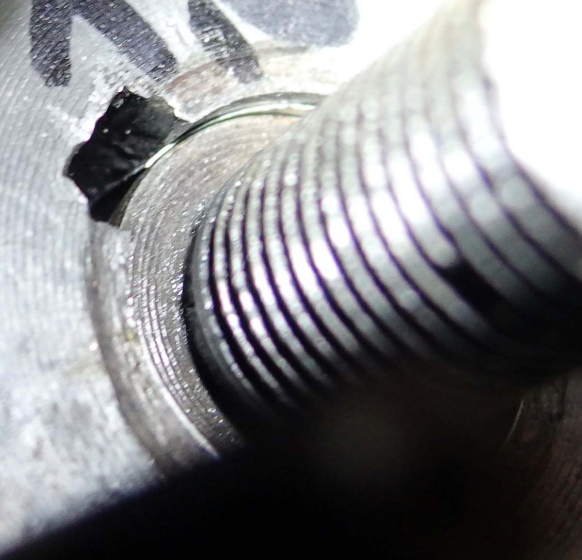

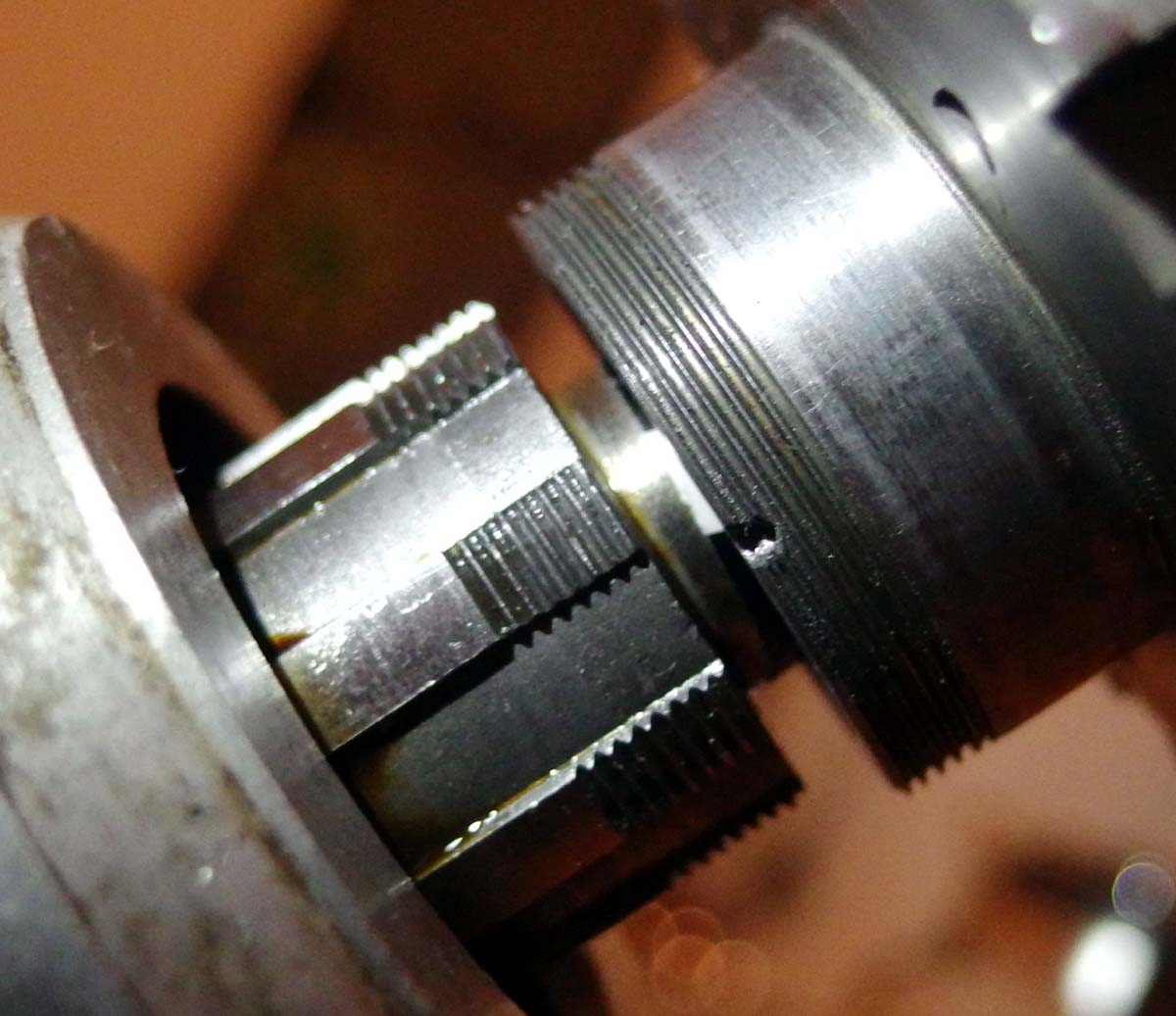

Die traurigen Überreste einer "5,0 Original" Bierdose (Dicke: 0,10 mm) sorgen dafür, dass der innere Mitnehmer nun 2,07 mm über dem Ende des Konus übersteht. Aufgesetzt, Brett drüber, kleiner Faustschlag. Sitzt anscheinend ordentlich, kippelt nicht und mit meiner Handkraft krieg ich ihn auch nicht wieder runter.
Also mal wieder ´ne Frage... :omg: Welches Material soll ich nun nehmen? Die Bierdose (Alu, eine Seite beschichtet), Messingblech, oder...? 0,1 mm ist ja eher ´ne Folie. Messing in dieser Dicke habe ich gefunden, Bronze ebenso. Vielleicht setzt sich das beim Anziehen auch noch ein wenig. Eventuell noch 0,15 mm mitbestellen, vorsichtshalber.

Bei der relativ gro§en Fläche, dem eher geringen Anzugsmoment und der Tatsache,
da§ all diese Qualitäten absolut unquantifiziert sind, schlie§e ich messerscharf, da§
Du vielleicht mit einem Versuch mit dem Alublech Erfolg haben könntest. :opa:
Die Kupplung schrappt nicht mehr, wo sie nicht soll, und wackelt nicht mehr rum.
Noch einen neuen Keil eingepa§t und ausprobiert.
Die Kupplung ist ja direkt zugänglich und Schere samt Reparaturbier leicht unterzubringen. :D
