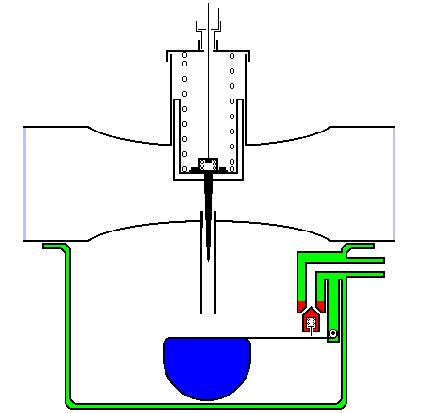

Es ist für mich gerade nicht nachvollziehbar, was ein um 17mm zu hoher Schwimmerstand mit winzigen Schmutzpartikeln, die u. U. das Ventil nicht richtig schließen lassen zu tun haben sollen.
Vielleicht kann mich mal jemand aufklären.
Gruß Stefan
Re: Instandsetzung XT600 43f
Mo 11 Jul, 2022 19:14
Stell Dir einfach vor, auf der Dichtfläche des Schwimmernadelventils (rot) sitzt Dreck.
von www.schwabenkart.de
Funktion Schwimmernadelventil.gif (5.36 KiB) 11562-mal betrachtet
Dann läuft solange Benzin nach, bis die Dichtfläche wieder saubergespült ist oder durch den hohen Benzinstand der Schwimmer das Ventil trotz verschmutzter Dichtfläche zudrücken kann.
Auf gs-classic.de wird erklärt, was es mit dem Benzinstand auf sich hat.
Bei http://www.660er.de/Tenere/Vergaser.htm steht, wie der YDIS-Vergaser funktioniert und wie er eingestellt werden kann.
Mo 11 Jul, 2022 19:31
Jo danke, wie das funktioniert iss mir schon klar, aber daß das solche Auswirkungen auf den Schwimmerstand haben kann, hätte ich nicht gedacht.

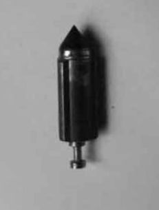

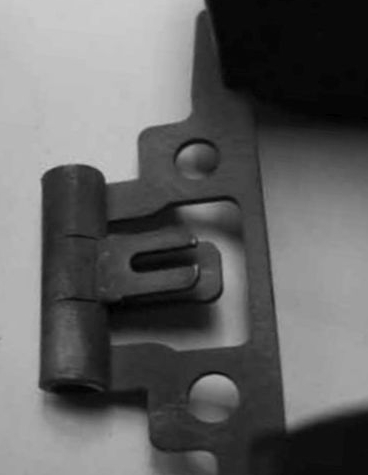

Straßenschrauber hat geschrieben:Nach dem x-ten Problem mit dem Vergaser (schon wieder Schwimmerstand, wahrscheinlich durch sich auflösenden Benzinschlauch
Tja, Filtrierungen direkt vom Hahn (auch auf Reserve) und dann aus dem verdächtigten Schlauch, jeweils ohne Befund. :gruebel:
Schwimmer lag 12 Stunden beschwert unter Alkohol, er ist danach erleichtert aufgetaucht. Der ist es also auch nicht. Hätte mich auch gewundert, der kam vor 2 Jahren neu rein, der alte war undicht.
Das damals ebenfalls erneuerte Schwimmernadelventil habe ich mir dann nochmal angesehen, diesmal unter der 8fach-Lupe: O-Ring tadellos.
Aber da gibt es doch tatsächlich innen einen Kratzer! Da könnte sich das Schwimmernadelventil immer mal wieder dran festgesetzt haben :idea:
Bei diesem Vergaser wird das Schwimmernadelventil nicht wie bei späteren Vergasern mit einer Feder an den Schwimmer gehängt, sondern zwischen zwei Blechplättchen des Schwimmers.
Schwimmernadelventil-alte Ausführung.jpg (3.54 KiB) 11480-mal betrachtet
Schwimmer alte Ausführung.jpg (49.24 KiB) 11480-mal betrachtet
Sie kann sich drehen.
Und siehe da, bei einer Position der Nadel bleibt sie mit einer Rippe an dem Kratzer hängen.
Viel wahrscheinlicher als mikrofeine Dreckpartikelchen, die auf der Dichtung des Schwimmernadelventils sitzen.
Wer war denn da dran gewesen?! Ich glaub, ich kenn den Typ :omg: Dem ist wohl mal die Zange abgerutscht :keule:
Das vor Vergaserausbau bestellte neue Schwimmernadelventil kommt bald.
Das alte hab ich innen sorgfältig poliert, die Nadel läuft jetzt ganz leicht, in jeder Position, und dichtet ordentlich.
Würd ich bedenkenlos wieder einbauen, der Kratzer war höchstwahrscheinlich die Ursache für den mal wieder übergelaufenen Vergaser.
