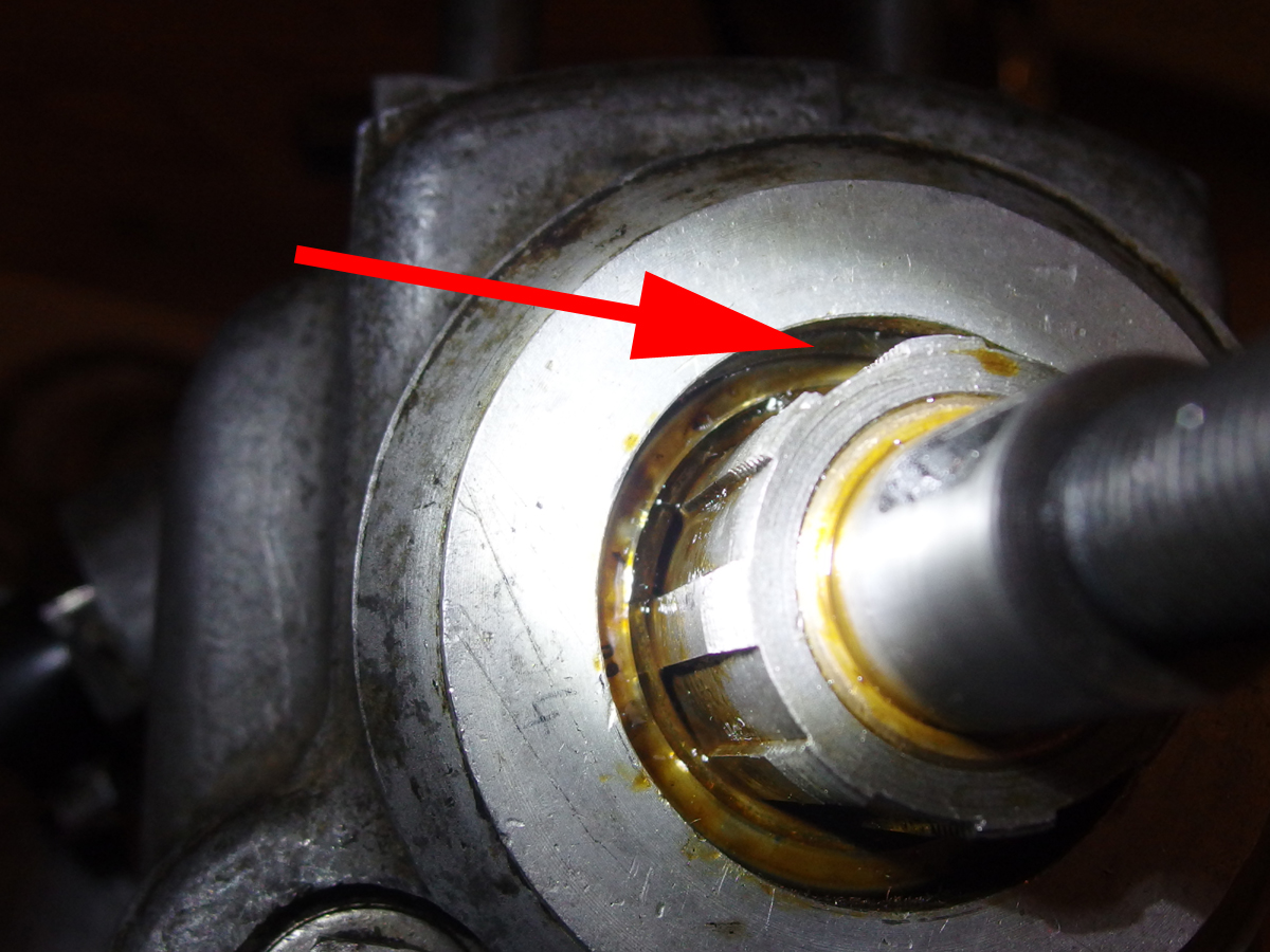

Da müssen die Reste der "tiefgezogenen Blechscheibe zum Abdichten des Öls der Ritzelwelle" rausgepopelt werden. Im Getriebefett findet sich Metallabrieb - das sind wohl Teile der Scheibe. Also wird der Rest rausgefrickelt (wenn möglich ohne das Getriebe zu zerlegen :omg: ), das Getriebe durchgespült und dann passt das wohl.
Hab heute zwei Stunden und gestern eine Stunde rumgefummelt und krieg´s nicht hin - mal gucken, ob Calo eine Idee hat.

Beitragvon berni » Fr 28 Dez, 2018 12:09
Könnte ein Geduldsspiel mit Zahnarztwerkzeugen werden. Oder mit gebogenen Reißnadeln. Aber jedenfalls mit Geduld. :-)

Beitragvon Jonas » Fr 28 Dez, 2018 18:17
Wo ein Wille ist, ist auch ein schielendes Ungeheuer. :-|
Die Blechscheibe bleibt bis auf weiteres im Getriebe. Ohne eine Komplettzerlegung kriegt man sie nicht entfernt... Schaden anrichten kann sie nicht wirklich, denken wir. Das Getriebe hab ich heute so lange durchgespült, bis kein Glitzer mehr zu sehen war. Neu mit Fließfett befüllen und zurück ins Moped damit...

Beitragvon Schraubaer 42 » Fr 28 Dez, 2018 19:06
"wisecracking on !"
Was spricht denn gegen eine Getriebezerlegung ?
Zum einen würde sich der gegenwärtige Zustand exakt diagnostizieren lassen.
Man könnte das Ganze vollwertig instand setzen.

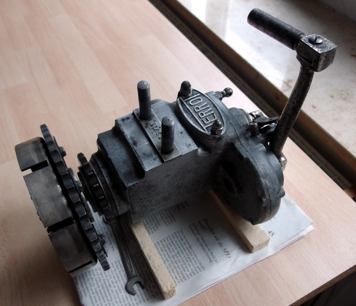

Beitragvon Jonas » Di 01 Jan, 2019 13:48
Lederclaus hat geschrieben:Junge, was ne Geburt, das Ganze...
Ein Elefant hat 22 Monate Tragezeit, es könnte also schlimmer sein.

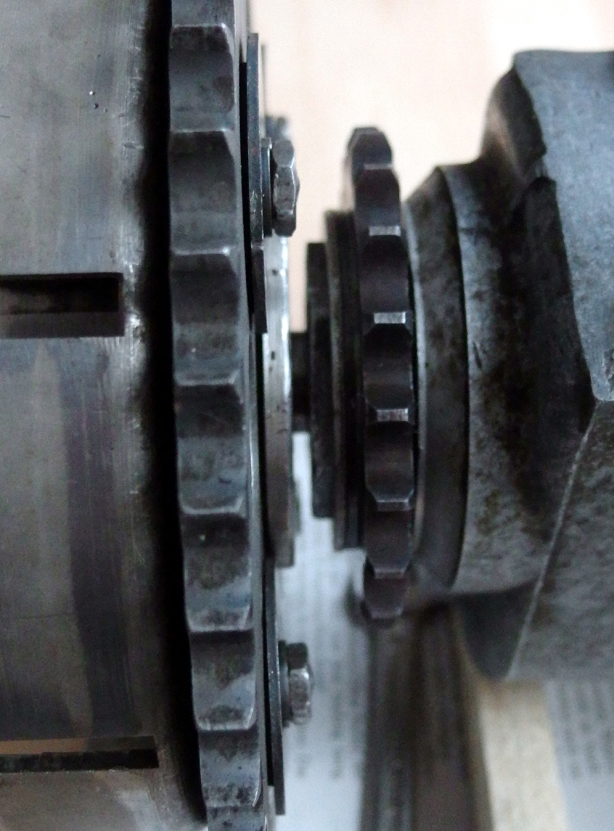

...nach 3,5 Monaten ist wieder vereint, was schon immer zusammengehörte.
Die Zwischenlage hätte durchaus noch ein wenig dünner sein können, finde ich. Aber unter 0,10 mm hatte ich nichts. Vielleicht ´nen Joghurtdeckel, oder so. :gruebel: Wird schon gehen.
Bin mal auf die Kettenflucht gespannt.
Und eventuell hab ich etwas zuviel Fett eingefüllt. Mal gucken. Aber nicht mehr heute...
@Jürgen
Ist schon richtig... Aber das Getriebe sieht alles in allem ok aus. Die Wellen haben kein Spiel, die Lager drehen geräusch- und ruckelfrei, die Zahnräder sind gebraucht aber noch vollkommen in Ordnung etc. Da möchte ich nicht riskieren, bei der Demontage z. B. Bruch am Gehäuse zu produzieren. Und "vollwertig instand setzen" heisst bei ´ner über 90 Jahre alten Karre viel, viel Geld in die Hand nehmen, wenn man Pech hat.
Frohes neues Jahr. :smt004
