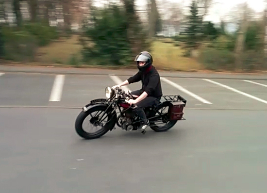

Es lebt! (Und die Kupplung sitzt auch noch auf dem Konus.)
Ein spontanes Wackelvideo in bescheidener Qualität von Lasse. Vielen Dank! :smt023
Kraft, Geschwindigkeit, Eleganz! :weg:
https://youtu.be/NVsN7sIyoO0
(Warum wird das Bild so eigenartig angezeigt? Scrollen müssen ruiniert die Ästhetik! :fiessgrinz: )

Und sie bewegt sich doch :D :smt023
Beiträge: 18219
Beitragvon Jonas » Do 28 Feb, 2019 21:27
Und wie! :-D
Leider werd´ ich für richtige Touren noch etwas warten müssen... Salz essen Moped auf.
Aber bis dahin kann ich das Video in Endlosschleife laufen lassen und denken: "Bald, mein Junge, bald.". :fiessgrinz:
Beiträge: 2401
Beitragvon Lederclaus » Fr 01 Mär, 2019 11:22
Hört sich aber gesund an, was ich aud en wenigen Sekunden mitbekommen habe.
Schönes Moped!
Beitragvon Jonas » Fr 01 Mär, 2019 19:17
Ja, klingt schon gesund. Fährt sich auch nett, zumindest die Straße rauf und runter. Der Rest wird sich zeigen.

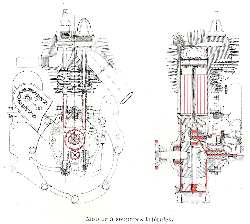

Achtung: Jetzt geht´s um´s Öl! :ugly:
Das Teil ist ja ein Frischöler/Verlustschmierer. Im Kurbelgehäuse steht immer etwas Öl, das von der Kurbelwelle durch den Motor geschleudert wird und im Idealfall alles mit Öl benetzt. Das Öl verbrennt und wird außerdem durch die Motorentlüftung rausgeschmissen auf die Kette. Von dort wird es auf´s Hinterrad geschleudert. :omg: Die Ölpumpe sorgt dafür, dass im Idealfall soviel Öl nachtropft, wie der Motor verbrennt bzw. rausschmeisst.
Die französische Originalanleitung spricht von einem "demi-verre", also einem halben Glas Öl im Kurbelgehäuse und 30 bis 35 Tropfen in der Minute.
Diverse Versuche ergaben nun folgendes:
150 ml Öl:
Der Motor raucht wie irre, die Kerze verölt, alles Mist.
100 ml Öl:
Damit bin ich letzten Sommer gefahren. Es qualmt sichtbar aus dem Auspuff, aus der Entlüftung wird nicht unerheblich Öl rausgeschmissen und das Hinterrad verölt so sehr, dass ich keinen Bock auf scharf gefahrene Linkskurven habe.
60 ml Öl:
Sind jetzt drin. Die Ölpumpe ist so eingestellt, dass eher weniger als mehr Öl nachtropft. Alle paar Sekunden ein dicker Tropfen.
Wenn ich mir die Schnittzeichnung vom Motor ansehe finde ich, dass 60 ml ausreichen sollten. Geht schon recht eng zu im Kurbelgehäuse, denke ich. 60 ml durch die Gegend geschleudert sind nun auch nicht gerade wenig. Wichtig ist nun, dass genügend Öl nachtropft und mir die Karre nicht nach sagen wir mal dreißig Kilometern trockenläuft! Also heisst es demnächst fahren, Öl ablassen und Menge checken, ggf. Ölpumpe nachjustieren und das wohl mehrfach. Ziel: 60 ml bleiben 60 ml.
Richtig edel wäre natürlich ein Steigrohr, das an die Ölablaßschraube getüdelt wird, so dass man ständig von außen den Ölstand checken kann. :weg:
Man sieht auch immer wieder mal, dass die Motorentlüftung statt in die Botanik in eine Flasche mündet, die ans Moped montiert ist... Die Kettenschmierung erfolgt dann halt manuell.
Falls jemand Ideen zu Ölmenge etc. hat - gerne.
(Quelle: http://terrot.club.pyreneen.free.fr/)

Beitragvon lallemang » Fr 01 Mär, 2019 19:42
Der Ölstandsanzeiger würd' aber nur bei Motorstillstand was anzeigen.
Die Ölkontrollanzeigevorrichtung im Fahrbetrieb ist halt der "Eierbecher".
Für Nachtfahrten vielleicht 'ne LEDbeleuchtung? :D
Beiträge: 18219
Beitragvon Jonas » Fr 01 Mär, 2019 19:50
Ja. Aber immerhin, wäre besser als nix! Anhalten, keine Fluppe rauchen, ablesen. Nach einer Weile hätte man dann im Gefühl, ob es passt.
Der Eierbecher zeigt ja nur an, dass überhaupt was nachtropft und wieviel in etwa. Mehr nicht... Wenn man sicher sein will muss man ablassen/messen/Ölpumpe nachjustieren/Öl wieder reinkippen/fahren und nach xyz Kilometern wieder von vorne das Spiel. Oder drauf gepfiffen und mit ölverschmiertem Hinterrad eine dicke Qualmwolke hinter sich her ziehend durch die Gegend ötteln wie viele Vorkriegsler. :gruebel:
