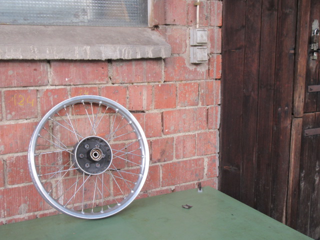

Achim trabimotorrad hatte mir sofort ein 18"Rad angeboten, im Tauch gegen mein 16"-Rad. Ich danke dir vielmals, Achim :-)
Am 30. Juli holte ich das Rad in Wolfsölden ab, Achim legte es bereit:

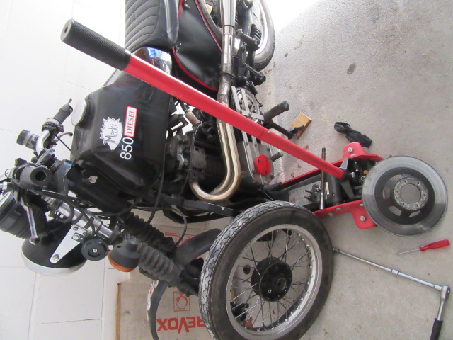

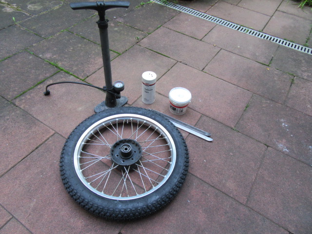

Und vorgestern montierte ich einen neuen Vorderreifen 2.75-18 Mitas H03 und neuen Schlauch, baute dann die Bremsscheibe des 16ers an das 18er Rad. Ich bin gespannt.
Und heute Morgen um sechs auf, alles vollends zusammengebaut. Radlager frisch gefettet, Speichen geprüft und einzelne etwas nachziehen müssen.
