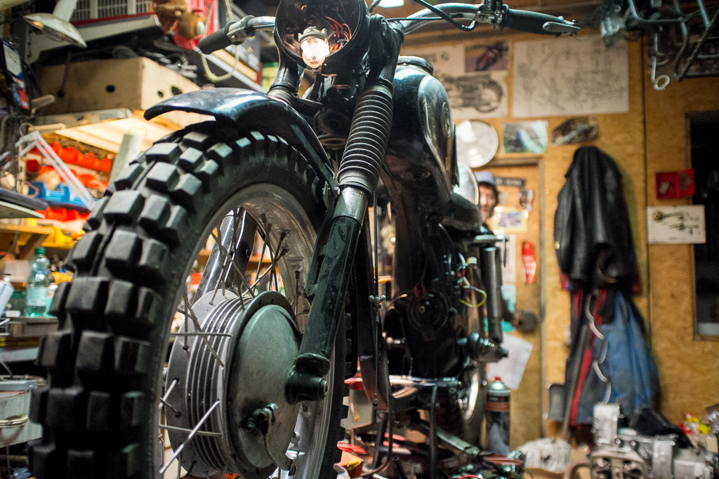

Sodala
Rahmen geschweißt
Schwingenachsenrohr im Rahmenrohr (kwasi Doppelrohr) wieder angeschweißt
Hardyscheibe eneuert
diverse Lager getauscht
anderen Lenker montiert
Kupplungsseil und Bremsseil angepaßt
Kabel versorgt
Lichtschalter montiert
Sitz vorbereitet
Bremsgestänge saniert
Alle Schmiernippelbohrungen gereinigt und mit Nippeln versorgt
Zündschloß saniert
Zylinder gezogen
es geht weiter, zwar langsam aber es geht... :roll: :-D
Uwe

Auslässe entölkohlt
Boden gelegt :omg:
Uwe
