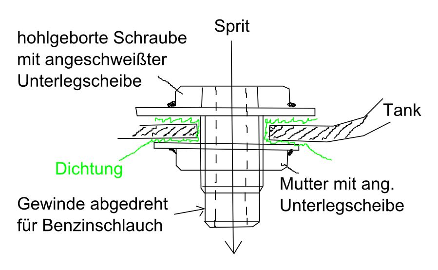

Beitragvon mex » Mi 21 Jan, 2015 14:50
bevor ich jetzt in den neuen tank löcher bohre, wollte ich noch mal kurz eure meinung einholen:
- das ganze so in etwa wie unten auf der zeichnung (danke chris)
- welches dichtmatrial? normaler gummi?, gibts da was spezielles?
- hat wer eine quelle wo ich schnell 4 stck hohlgebohrte schrauben, mit ca 5cm länge her bekomme? vieleicht mit feingewinde? oder gehts sowieso schneller das selber basteln?
- oder genereller holzweg?
bin grad unschlüssig weil ich mit dem plastik zeug so gar nicht vertraut bin

Beitragvon hiha » Mi 21 Jan, 2015 15:13
Normalen Gummi kannst gleich vergessen. Da man auch keine gescheite Pressung herkriegt, ist POM auch nicht so gut, wobei das gut dem Benzin herhalten tät.
Möchtest Du nicht einen XT-Kompatiblen-Benzinhahn nehmen und zwei Muttern innen reinsetzen?
Ansonsten kann ich Dir da schon was drehen.

Beitragvon fleisspelz » Mi 21 Jan, 2015 15:40
Im Druckluft Zubehör finden sich viele schöne Sachen.
Beispiel
POM oder Viton Dichtung dran und fertig....

Beitragvon kohai » Mi 21 Jan, 2015 17:19
was ist mit ordinärer silikondichtung? neipappen das ganze? ist silikon benzinfest?
gruß, kohai

Beitragvon mex » Mi 21 Jan, 2015 17:33
silikon geht gar nicht, schon mal draufgzahlt. :smt013
ich denk es wird was sanitärähnliches werden, unten dann einen schlauch dran und inline benzinhahn.
viton dichtung? mal schauen was das ist...
mal schauen was ich finde...
