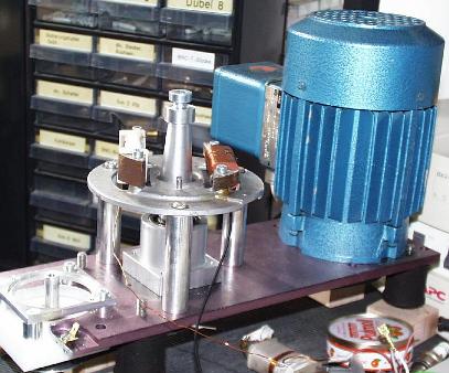

Ich hab mir bei solchen Elektrolurchen schon öfter gedacht die Lima gehört angetrieben, per verstellbarem Elektromotor und dann könnte man an der Werkbank, Kaffee saufend wie der Russenlaster den Diesel, solche Probleme aushirnen. :smt023 Und hinten könnte am anderen Ende vom Limateststand der Nachbau vom motorangschen Kettenjogger laufen. Ach ja, das Leben könnte so schön sein... :wink:
Re: TT600 Elektrolurch
Fr 31 Mär, 2017 08:36
Habich :-)
Fr 31 Mär, 2017 10:04
Respekt !!
Fr 31 Mär, 2017 10:16
Der zugehörige FU zur Drehzahlregelung ist nicht im Bild. Ich müsste nochmal was machen, um die Drehzahl zu erhöhen, jetzt ist so bei 4000/min schluss.
Ein höherdrehende Drehstrommotor, oder eine größere Übersetzung...
Fr 31 Mär, 2017 10:18
Brauchen so Zündungsentwickler ja auch, an das Ding kann ich mich erinnern... :smt023
Tät einem natürlich auch bei Einspritzung antüddeln helfen. Mit der Drehbank würde es auch gehen, wenn man eine kleine Technika hätte würde die auch bis 4000/min gehen. Noch en Grund, wenn nur mal eine auftauchen würde...
