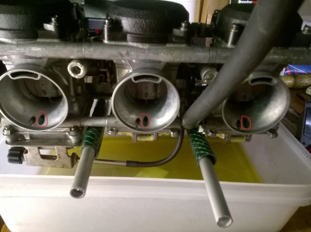

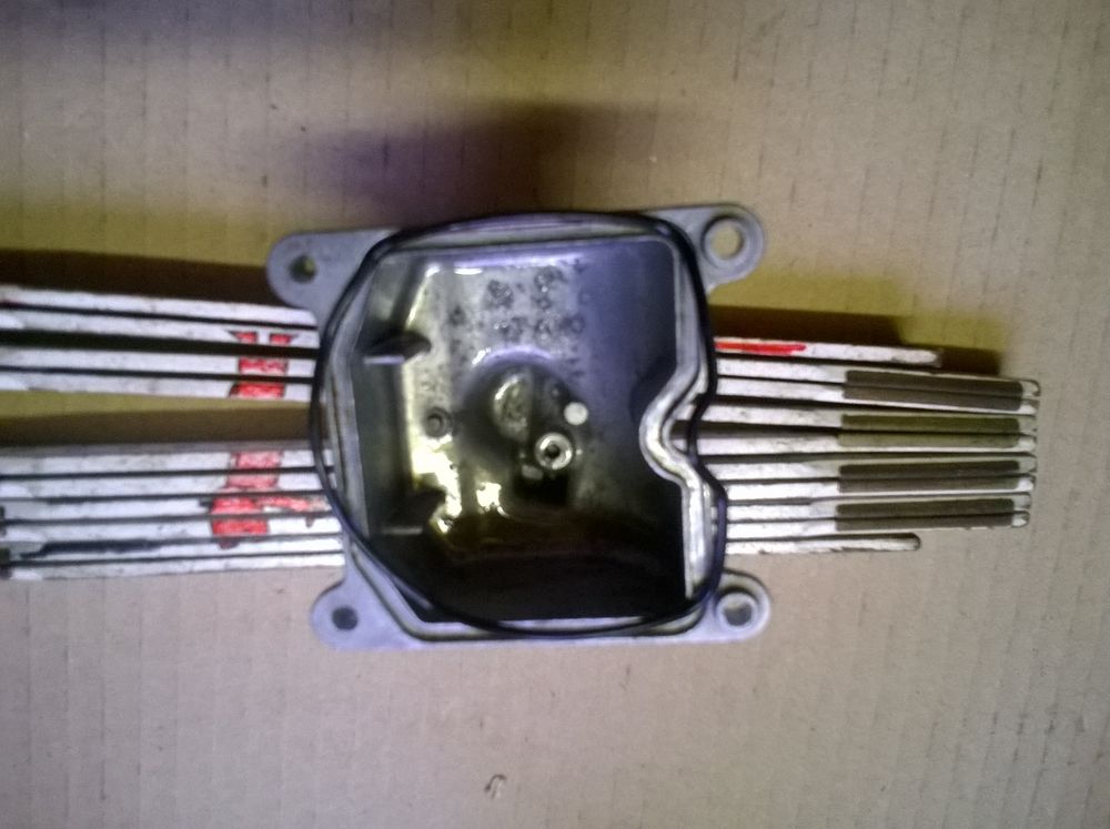

Ich habe mittlerweile Keihin CVK Vergaser von einer Triumph hier liegen. Sie wurden kpl. zerlegt, waren im Ultraschallbad und sind mit ein paar Neuteilen bestück worden. Leider gibt es für die Vergaser keinen großen Rep.-satz. Die Schwimmerkammerdichtung ist aus Gummi und nicht im Rep.-Satz. Dieses Gummi wächst um div. mm wenn es mit Benzin in Berührung kommt.
Die Vergaser laufen über und aus den Bohrungen ( siehe Markierung) kommt das Benzin. Den Schwimmerstand habe ich mit Hilfe von einem Klarsichtschlauch auf Dichtfläche eingestellt. Auch etwas unterhalb probiert. Es läuft trotzdem über.
Vorgehensweise war: Schwimmer von Zyl. mitte und rechts in Stellung zu fixiert. Schwimmerkammerdeckel von Zyl. links mit Klarsichtschlauch versehen und dann mit einer Spritze Benzin in die Leitung gedrückt. Niveau stimmt und es ist dicht.
Nun Schwimmerkammer mitte mit Schlauch versehen. Rechts ist der Schwimmer fixiert, links die Schwimmerkammer montiert. Benzin eingefüllt bis im Klarsichtschlauch das Niveau bei der Dichtfläche steht. Ein paar Sekunden später tritt Benzin an besagter Bohrung aus.
Warum laufen die Dinger über?
Was mache ich mit den Gummidichtungen?

WD40 ist zur Konservierung nicht so toll, wenn Gummiteile im Spiel sind.
Beiträge: 8530
Re: XS850 Benzinverbrauch bzw. Spaß kostet
Beitragvon Nanno » Mo 04 Jun, 2018 21:43
Bei der Mikuni-Variante stirbt immer der O-Ring, der den Schwimmerkörper zum Gehäuse hin abdichtet. Die Keihins hab ich selber nie gehabt.

Beitragvon nattes » Mo 04 Jun, 2018 23:39
Ich glaube mir ist gerade eingeefallen warum dein Vergaser aus dieser Öffnung sabbert,
Bei mir war da die Membran der Bescheunigerpumpe defekt.
So, ich leg mich wieder hin und überlege morgen noch mal wie das genau war. :oops:
Beiträge: 5205
Beitragvon sejerlänner jong » Di 05 Jun, 2018 04:51
Guten Morgen. Nattes, Beschleunigerpumpe ist nicht vorhanden.
