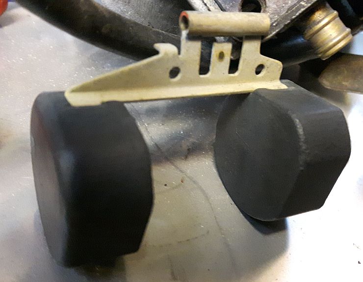

1) Beim VM34ss liegt der von außen messbare Benzinpegel bei richtig eingestelltem Schwimmer 2 mm unter der Dichtung der Schwimmerkammer. Das hab ich anno 2003 mal bei meiner SR500 getestet, und andere nach mir auch schon. Wenn der Vergaser überläuft ist der Pegel aber sicher höher.
Das heißt das Überlaufen ist zuvorderst abzustellen.
2) Wie man den Schwimmer richtig einstellt steht im Bucheli von der SR500. Hast Du.
Zusätzliche "best practise" findet man bei Hertweck im "Besser machen" Buch.
Wichtig: Die Schwimmer sollen parallel zur Schwimmerachse sein, also nicht einer höher als der andere. Dann würde der Schwimmer kippen wollen und eventuell auf der Achse klemmen oder seitlich an den Achshaltern.
Das Betätigungsblättchen soll bei Betätigung möglichst rechtwinkelig auf den Federstift der Schwimmernadel stehen. Muss man biegen um den Stand zu korrigieren, dann sollte man bei diesem Schwimmer mit einer schmalen Zange das Betätigungsblättchen und die Bleche der Schwimmerarme parallel halten und erst dahinter das Blech mit einer zweiten Zange leicht biegen. Auf dem BIld sieht man auch die glänzende Stelle des Stiftangriffs:

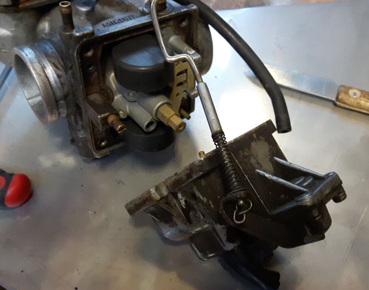

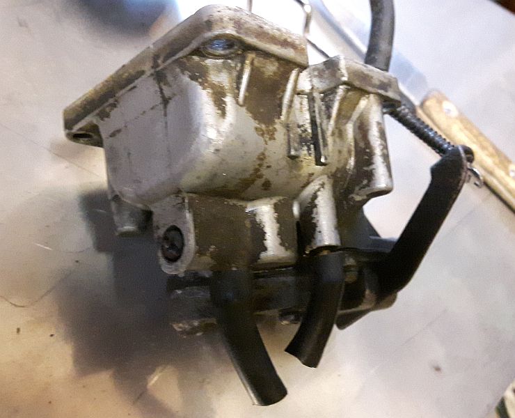

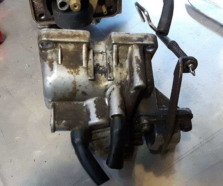

3) Außen hat die Schwimmerkammer zwei Schlauchanschlüsse:
Einer ist der Ablass, mit Schraube gedichtet

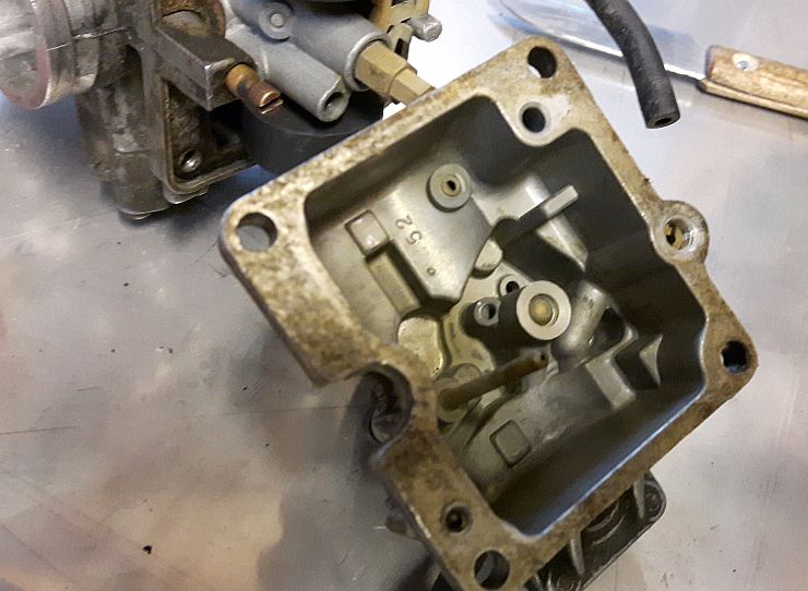

Einer ist der Überlauf (offen). Der Überlauf funktioniert wie beim WC-Spülkasten, da steht innen in der Schwimmerkammer ein Röhrchen hoch, und wenn der Pegel hoch genug steigt dann rinnt der Sprit da rein und weiter in den Schlauch. Ist das Röhrchen geknickt, gekürzt, locker? Es steht schräg in der Schwimmerkammer nach oben und ragt etwa 3 mm über die Dichtfläche.
Also erstmal schauen WO es rausläuft (da "unten" ist auch noch die Beschleunigungspumpe, auch da kann es tropfen > Membranproblem, Dichtungsproblem)

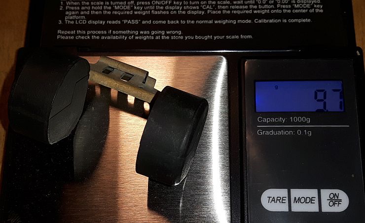

4) Der Schwimmer in meinem Reservevergaser hat schwarze Kunststoffkörper, die scheinen wie bei Bing geschäumt zu sein, und keine Hohlkörper. Auf der Kaffeewaage ist der Schwimmer 9,7 gramm schwer. Falls Du keine solche Waage hast (auf Amazon unter 10 Euro) dann kann Dir eventuell die freundliche Ortsapotheke beim Abwiegen helfen, damit Du einen Vergleich hast. Mit diesem Schwimmer lief meine SR500 NICHT über.
