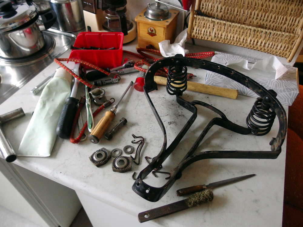

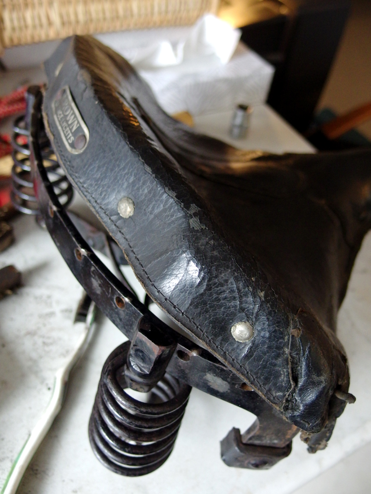

Am Sattel waren statt Federn schlabbrige Gummizüge verbaut. Gut, da kann man auch einfach pragmatisch einen Lappen falten und zwischen Sattelstütze und Satteldecke stopfen. Hm... :gruebel:
Die Satteldecke möchte ich aber gerne wiederverwenden, die gefällt mir so. Mal schauen, ob sie die Montage überlebt. Gaanz vorsichtig. Vorher aber Federn besorgen.

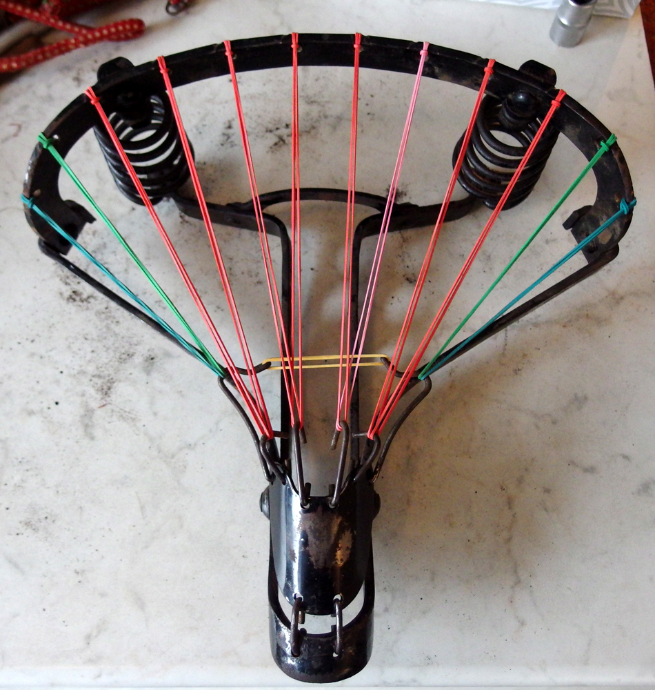

Beitragvon Jonas » Mi 07 Mär, 2018 12:59
So soll das dann wohl aussehen. Ok, mal um Federn kümmern.

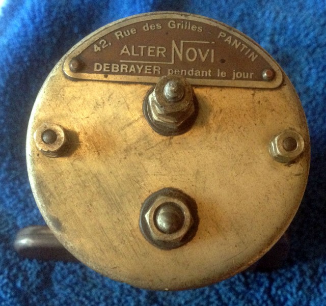

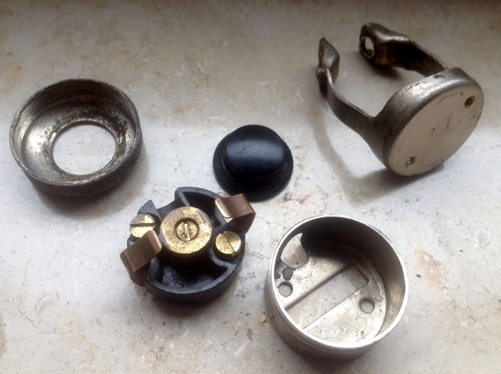

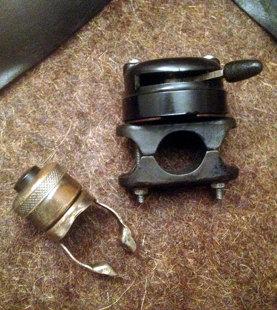

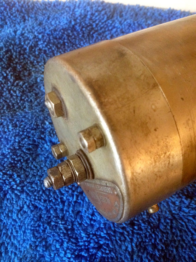

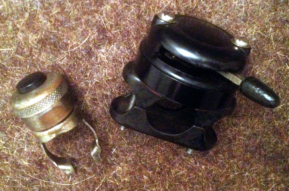

Der dicke fette Lichtschalter gefiel mir nicht wirklich. Also ´nen alten Hupenknopf besorgt mit dem Plan, das Innenleben zu extrahieren und ´nen kleinen Schalter einzubauen. Sieht bestimmt sexy aus! Pläne... :omg:
Was ich nicht bedacht habe ist, dass ja doch ein paar Ampere fließen werden. Wieviel, ist nicht ganz einfach zu berechnen, zumindest für mich nicht - erst recht, da ich einige Werte noch nicht habe.
Die beim Kauf verbauten französischen Lämpchen haben die Aufschrift "12 - 16 V". Aha. Bei der vorderen findet man dann noch "1/2 W", bei der hinteren garnix. Wieviel die Lichtmaschine raushaut, weiß ich nicht, konnte bislang auch nicht unter realen Bedingungen (Drehzahl) getestet werden. Es gibt weder Regler noch Batterie. Nur Dynamo/Lichtmaschine, ´nen Schalter, ein paar Kabel und ein Birnchen vorne und hinten. Ein Freund ist zum Glück Elektroingenieur, der erklärt mir dann immer ganz geduldig was die Stromtierchen machen... :floet:
Die winzigen Schalterchen, die eventuell in den Hupenknopf reingefrickelt werden könnten, packen nur so 1A. Einen habe ich gefunden, der schafft 4A. Ist aber leicht zu groß. Ob man den kleiner raspeln kann? Wer weiß, vielleicht mal probieren. Durchmesser max. 23mm, Höhe max. 12mm. Vorher müsste man wohl noch die Lima unter realen Drehzahlbedingungen messen und sowohl die verbauten als auch die zu verbauenden Birnchen behirnen.
Im Schalter war außerdem ein Widerstandsdraht installiert, zu dem es unterschiedliche Theorien gibt: Er könnte die Aufgabe haben, bei anlaufendem Dynamo die Spannung niedrig zu halten, damit keine Birne durchbrennt. Mein Kollege sieht das allerdings anders: "Aus physikalischer Sicht ist die Erlärung nicht ausreichend. Nach meiner Kenntnis steigen Strom und Spannung am Dynamo nicht sprunghaft, sondern sanft an. Besser vorstellen kann ich mir den Schutz des Dynamos vor einer zu hohen Leerlaufspannung - also bei Licht aus. Soll heißen, dass in der Aus-Schaltung statt der Glühlampe ein Widerstand an die Lima geschaltet wird. Ob das 1927 auch schon so war entzieht sich meiner Kenntnis - allerdings wurde diese Energieverschwendung bis in die frühen 80er noch gemacht."
...oder aber, ich montiere einfach den ursprünglichen, dicken Schalter und gut ist´s. Die eh schon magere Lichtausbeute womöglich zu begrenzen, indem man die Birnchen auf den Schalter abstimmt, ist irgendwie... :omg: Aber scheee ist er doch!

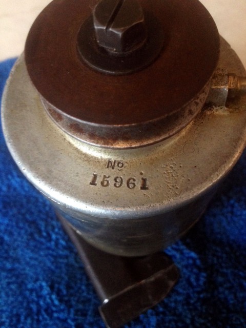

Beitragvon hiha » Fr 23 Mär, 2018 06:04
Jonas hat geschrieben:Wieviel die Lichtmaschine raushaut, weiß ich nicht, konnte bislang auch nicht unter realen Bedingungen (Drehzahl) getestet werden. Es gibt weder Regler noch Batterie. Nur Dynamo/Lichtmaschine, ´nen Schalter, ein paar Kabel und ein Birnchen vorne und hinten.
Hatten die damals nicht ganz normale Gleichstromlichtmaschinen?
Mach doch mal ein Foto von der Lichtmaschine.
Ausserdem könnte Dir das Buch "Kupferwurm" vom Hertweck weiterhelfen.
Edit meint: Ist das vielleicht so ein Ding hier?
http://terrot.club.pyreneen.free.fr/bas ... m-0001.htm
Dann ist das doch eher ein Wechselstromdynamo. Hmm. Nie gesehen. Mal schaun ob ich noch mehr drüber finde.
Beiträge: 18399
Beitragvon andi » Fr 23 Mär, 2018 07:18
Könnte das nicht so ähnlich sein wie die Dynamos beim Fahrrad nur mit etwas mehr Leistung ?
Dann macht der Wiederstand durchaus Sinn, ohne Licht würde die Leerlaufspannung des Dynamos vermutlich ziemlich hoch sein. die Wiederstand als Last begrenzt die Spannung.

Beitragvon Jonas » Fr 23 Mär, 2018 09:45
hiha hat geschrieben: Dann ist das doch eher ein Wechselstromdynamo. Hmm. Nie gesehen. Mal schaun ob ich noch mehr drüber finde.
Ungeregelter Wechselstrom, sagt mein Kollege. Den Hertweck habe ich, hat mir auch schon gut weitergeholfen in vielen Bereichen. Elektrik ist aber nun garnicht mein Ding, selbst die absoluten Basics sind eher anstrengend. Aber es hilft ja nix, ich fuchs mich rein.
@andi
Danke für Deine Hinweise! Das würde ja die Theorie meines Kollegen bestätigen. Ich leite es mal weiter.

Beitragvon Zimmi » Fr 23 Mär, 2018 09:51
Scheint wirklich eine Art Fahrraddynamo zu sein, oder zumindest von der Funktion ähnlich. Sonst würde nicht draufstehen "DEBRAYER pendant le jour" ("Bei Tag deaktivieren")....
Beiträge: 5089
Beitragvon Jonas » Fr 23 Mär, 2018 09:58
Genau! Dafür gibts auch ein mechanische Arretiervorrichtung. :-) Riemen ab, Dynamo nach unten klappen und gegen Schwingungen etc. arretieren, und weiter geht´s!
Beiträge: 2439
Beitragvon hiha » Fr 23 Mär, 2018 10:51
Schon immer wieder schockierend, wie gravierend die Unterschiede zw. Vor- und Nach-2.Weltkriegstechnik sind.
Magst vielleicht noch den ominösen Widerstand fotografieren? Vielleicht ließe sich der vielleicht durch eine dicke Z-Diode (siehe Engländerelektrik) ersetzen.
