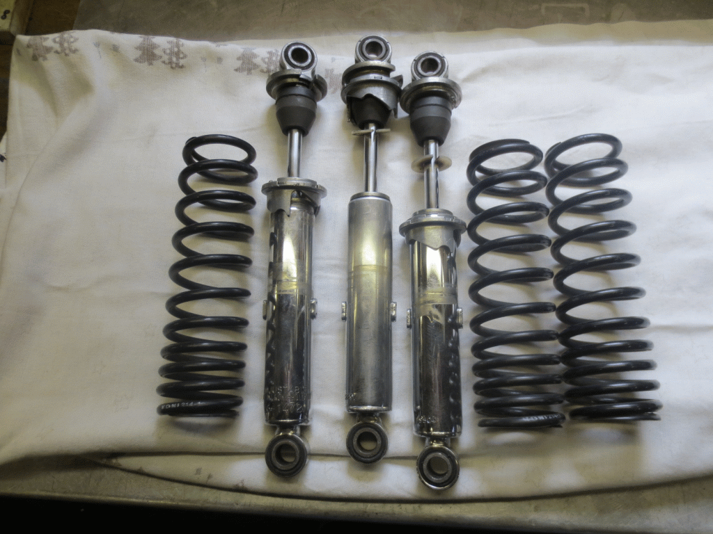

Gestern ist ein feines Paket geliefert worden :grin:
Alle Dämpfer schon sauber entleert und quasi wie geleckt, der Bastardo meint es echt gut 8) Fazit nach kurzer Trümmerbeschau und frei nach dem Motto "aus vier mach zwei" oder aus "drei mach eins" oder so ähnlich ...mit den Teilen und den bereits vorhandenen sollte doch was gehen.

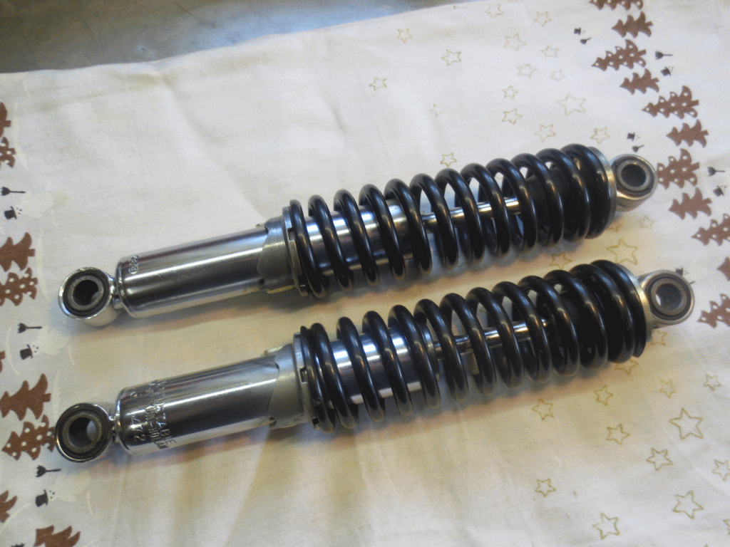

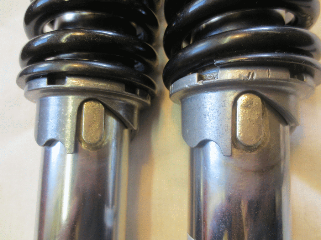

Hat wunderbar geklappt, zwei Dämpfer sind neu befüllt und wieder zusammen. Die Kolbenstangen lassen sich gleichmässig bewegen, auch kein gurgeln zu hören und bei den "Trockenübungen" ohne montierte Federn war auf Anhieb alles dicht.

Nice present...da passt auch das Weihnachtsdeckchen dazu ;-)
Re: Konis undicht - Überholung - Reparaturversuch
Fr 04 Mai, 2018 09:58
Kuhl! Wie neu! :smt023
Hast du die oberen Dichtringe und die Kolbenstangen gewechselt oder deine Teile übernommen? Beides war bei meinen ja nicht mehr so toll.
