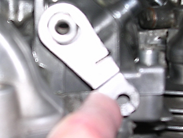

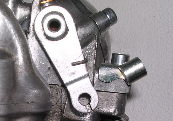

fleisspelz hat geschrieben:
Ausrückhebel in maximal mit Bowdenzug erreichbarer Position
Wie Bild 2, nur von der anderen Seite aufgenommen.
Na da fehlt ja eh nicht viel.
Auf russisch, aber schnell:
1. ein paar Beilagscheiben oder Hülse mit längerer Schraube unter das Bowdenzugwiderlagerblech packen
2. den Winkel der runden Bowdenzughaltehülse am Widerlagerblech der neuen Situation anpassen, also ein bisserl dreh - biegen, auf dass der Bowdenzug wieder halbwegs knickfrei laufen kann.
bei mir unterm Acerbistank würde das gehen, ob beim Orginaltank genug Platz für den Bowdenzug ist kann ich nicht sagen.

Was wenn einfach das Blech-Wiederlager verbogen ist und deswegen der Weg nicht reicht? :ugly:
Re: "One Kick Wonder", aber wie?
Do 19 Apr, 2018 12:10
K-Mehl-Treiber hat geschrieben:Was wenn einfach das Blech-Wiederlager verbogen ist und deswegen der Weg nicht reicht? :ugly:
Sieht nicht danach aus, auch wenn die Perspektive auf Justus' Foto zum Überprüfen dieses Verdachts etwas ungynstig ist. Auch ist das Blech-Widerlager nicht so lang, dass man da viel mit Biegen erreichen könnte...
Ich habe jetzt die Außenzugaufnahme auf eine 5mm Distanzhülse gesetzt und etwas begradigt. Jetzt kann ich das Ventil sichtbar und wiederholbar ausheben.
Ventile sind eingestellt auf
Einlass >= 0,10 mm
Auslass >= 0,15 mm
Jetzt kommt die Zündung und dann probier ich nochmal das Kicken
