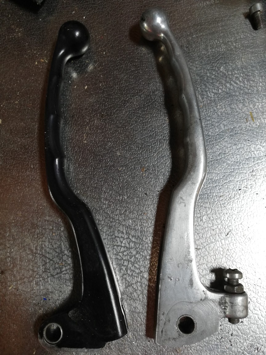

Re: Brems- und Kupplungshebel ausbuchsen?
Beitragvon Lindi » So 26 Apr, 2020 20:02
So, endlich hab ich es geschafft, einen der Hebel mit einer Buchse auszustatten. Der der Ténéré war so am Ende, dass ein Fehlschlag keinen Schaden ergeben hätte.
Besser als vorher, mal schauen wie lange es hält.
Beitragvon Maybach » Mo 20 Jul, 2020 20:32
Lindi, die solltest Du aber noch zart entgraten.
Und halten tun die - wenn aus Lagerbronze gemacht - ungefähr eine Saison.
Dreh Dir gleich einen Schwung davon, dann ist der Wechsel ja schnell gemacht.
