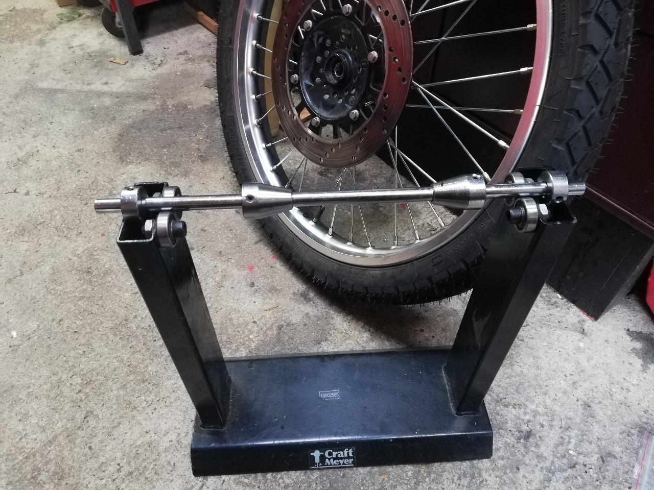

Gehört für mich zum Thema: Ich ärgere mich grad mal wieder über mein "Wuchtgerät". Das ist so ein Scheixx :smt013. Es hat nämlich nur eine Achse mit 12 mm Durchmesser. Bei Rädern mit 15er oder 17er, 20er usw. muss man das kunstvoll mittels Konus fixieren. Das geht speziell beim 15er nur mit reichlich Druck, das wiederum verhindert ein freies Drehen.
Die seitlichen Lagerchen sind so winzig, dass die Achsklemmung dauernd an deren Mutter streift. Empfehlung: eines mit verschiedenen Achsen (12,15,17,20) anschaffen, nicht sowas.

ich habe damit keinerlei Erfahrung, aber isses denn nicht so, dass trotz Klemmung das Rad samt Achse leicht und frei auf den Auflagepunkten drehen sollte?
Verschieden starke Achsen wären m. M. n. wohl trotzdem besser. Aber dann kostet das Gerät auch wieder mehr.
Aber davon unabhängig sollte es den Zweck erfüllen für was es konstruiert wurde.
Gruß Stefan

ich hab die etwas ältere Ausführung von dem Wuchtbock, da waren 15 17 20 mm Achsen dabei
https://m.ebay-kleinanzeigen.de/s-anzei ... 2-306-4407
besorg Dir doch einfach die Achsen die Du für Deine Mopeds brauchst

Lindi, du missverstehst die Funktionsweise. Du klemmst mit den Konen die Lagerinnenringe des Rades, die äusseren Stellringe braucht man nicht, und drehen soll sichs auf den kleinen Lagern. Die müssen leichtgängig sein.

Ich hab das schon verstanden, Hans. Mit Druck meinte ich, dass die Konen (Konusse?), bedingt durch den sehr geringen Unterschied zw. 12 und 15 mm, ordentlich an den Innenring der Lager angedrückt und gleichzeitig fixiert werden müssen, damit das ganze zentrisch sitzt. Klar, kann ich die äußeren Ringe weglassen.
