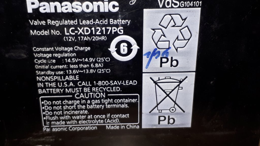

Dumme Frage: Was für eine Batterie hast Du an der Zündung?
Beiträge: 8443
Re: Zündfunkensuche
Beitragvon Schlumpf-Driver » Fr 15 Jan, 2021 17:06
Diese hier.
Steht nebendran;-)

Wenn Du eine 12V Birne ab 45 Watt an die Batterie klemmst: Leuchtet sie hell, und bleibt sie auch eine Weile hell?
Blöde Frage, aber könnte ja sein, daß sie tot ist ...

Beitragvon Schlumpf-Driver » Fr 15 Jan, 2021 19:46
Batterie gleich mal getauscht, gleiches Spiel.
Die Kiste läuft ca 10 Sekunden, dann aus:-(
