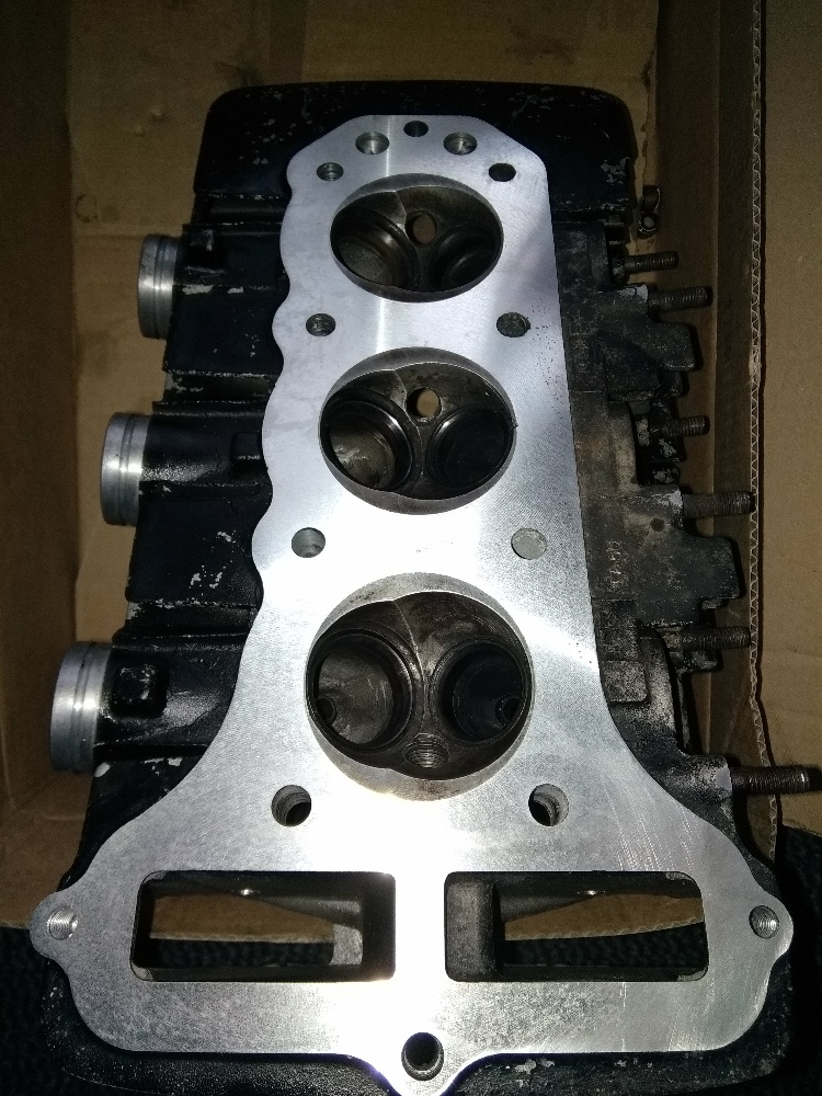

Kann ich die Poren in der Dichtfläche lassen? Ich habe schon eifrig mit dem Schleifklotz und 180er Papier geschmiergelt. Ganz sauber wird es nicht.

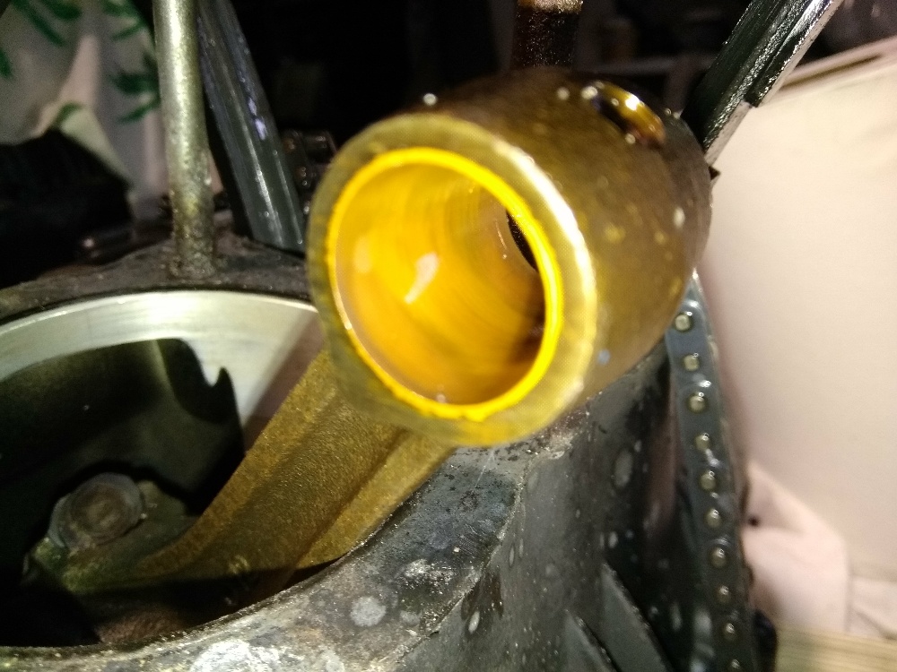

Ein Pleuelauge hat leider doch an einer Stelle keine Beschichtung mehr. Ich hoffe das geht noch. Es ist nur unten, weniger als ein Viertel Umfang.

Wenns nicht zu "hoppelig" ist. Sonst halt mal um ein Zehntel planen lassen .

Passen dann die Steuerzeiten noch wenn ich den planen lasse?

Sollte bei der XS kein Problem sein.

Das mit dem Schleifpapier war keine gute Idee, damit ziehst Du die Kanten runter, wie man sieht.
Das porige ist wurscht, aber jetzt musst Du ihn planen lassen.
Wenn man das mit Schleifpapier macht, muss mans auf eine wirklich ebene Platte (alter Glastisch) aufkleben, z.B. mit Teppichklebeband, Sprühkleber, oder man nimmt gleich loses Schleifkorn.
Das Pleuel ist sheise, aber man könnts ausbuchsen lassen. So hätt ich bedenken, es soll ja etwas länger halten.

Ich habe selbstklebendes Schleifpapier auf einen Stahlklotz, 50x100 geklebt. Das taugt nicht?
OK. Planen lassen kostet 35€.
Ja, das macht so gut wie niXS - und die Toleranzen sind bei Yamaha hoch.

Der Kopf ist beim Bearbeiter und sieh einer an, Ventilsitze fräsen, Ventilführungen,Bohren und Honen bietet er auch an.

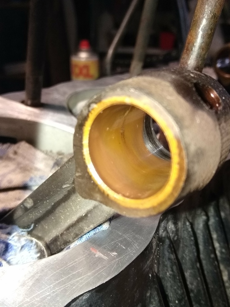

Motor 2 ist offen. Alle Pleuelaugen top! Juchu. Das Unterteil wird verwendet.

0.2 mm und 40€ später.
Zur Info. 4 Zyl Bohren und Honen bis 1 mm kostet €130
