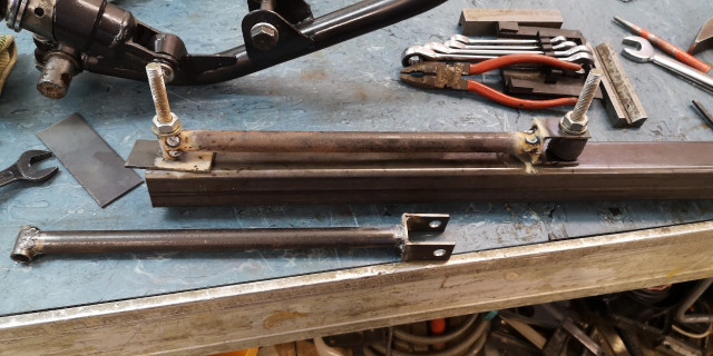

Die Lehren sind fertig
Jetzt müsste ich die Telegabel wieder ausbauen, die Schwinge wieder einbauen damit die Winkel stimmen beim Einstellen der Schwinge :omg:
Eigentlich hab ich grad keine Lust zu so was, aber was soll's, sonst schätzt man das hin, und alle Mühe ist umsonst wenn man sich verschätzt :cry:

Ich denke so passt das, oder ?

Beitragvon T. » Mo 02 Aug, 2021 22:30
Auf jeden Fall besser als vorher.

Beitragvon andi » Di 03 Aug, 2021 07:08
T. hat geschrieben:Auf jeden Fall besser als vorher.
Ich hab gestern nochmal die Bilder von deiner Schwinge angesehen, und werde meine noch ein wenig "gerader" stellen.
