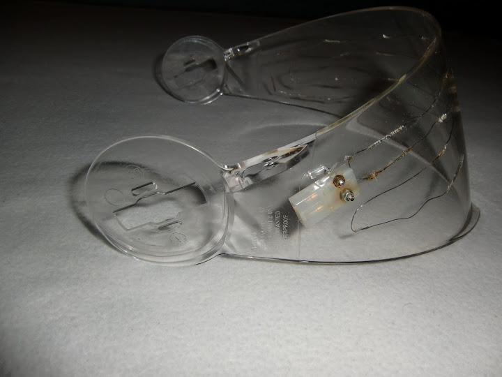

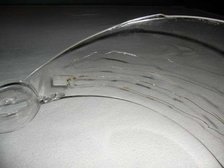

dann möcht ich auch mal was fragen:
einige haben die Drähte horizontal, andere vertikal verlaufend. Ich habe meine horizontal verlaufend punktuell ins Makralon eingeschweißt (kurzes Stück mit 2 Krokoklemmen unter Strom (7,2 Volt) gesetzt und glühend mit Buchenholzstäbchen ins Plastik gedrückt).
So rein auf den ersten Blick: Wirken vertikal verlaufende Heizdrähte nicht störend im Sichtfeld ?
Die Nicht-Löt-Barkeit des Konstantandrahtes hab ich durch Krimpen im Stecker gelöst, dennoch Kontaktproblem, weil der Stahl des Drahtes ganz schön rostanfällig ist.
Und noch ne Frage: wo gibt`s ausreichend belastbares Spiralkabel (am Besten mit Silikonhülle), das bei Kälte nicht steif wird ?
Ich weiß, daß dieser Punkt bei der Entwicklung der Heizhandschuhe von Baehr das größte Problem war.
M.f.G.,
Zündfix

zündfix hat geschrieben:So rein auf den ersten Blick: Wirken vertikal verlaufende Heizdrähte nicht störend im Sichtfeld ?
Stört mich überhaupt nicht. Die Drähte sind kaum wahrzunehmen.
zündfix hat geschrieben:Die Nicht-Löt-Barkeit des Konstantandrahtes hab ich durch Krimpen im Stecker gelöst, dennoch Kontaktproblem, weil der Stahl des Drahtes ganz schön rostanfällig ist.
Das Drahtende habe ich leicht angeschliffen (1000er Körnung). Löten war dann null Problemo!
zündfix hat geschrieben:......einige haben die Drähte horizontal, andere vertikal verlaufend.
Horizontal verlaufende Drähte heizen viel besser. Das musste ich auch erst feststellen. :roll: Die Wärme von vertikalen Drähten "verpufft" fast ungenutzt! :roll:

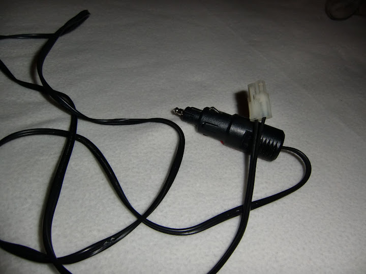

Beitragvon zündfix » Mi 23 Dez, 2009 21:06
Wozu Spiralkabel?
Auch ne Winterratte hat Anrecht auf schicke Details :-D .
Nee, mal im Ernst: ich hab auch ein 08/15 Kabel dran, und das fliegt immer störend in der Gegen rum. So ein feines Silikon-Spiralkabel wie bei Baehr üblich tät mir gefallen, die sind leicht und bleiben bis -20 Grad elastisch, bei den Temperaturen ist Rasiererkabel (PU) hart wie Kruppstahl.

Visier: Schubert Concept. Stecker: Tamya Modellbau
M.f.G.,

Beitragvon Nutzkrad Treiber » Mi 23 Dez, 2009 21:52
du hast den heizdraht aussen am visier angebracht?
wie geht sich das aus mit reinigen und drüberwischen während der fahrt?
Nutzkrad Treiber
Beiträge: 3086
Beitragvon zündfix » Mi 23 Dez, 2009 22:34
nö, innen am Visier.
Damit ich mir die Nasenspitze nicht röste, sind die Drähte alle 3-4 cm im Makralon versenkt, außen ist das Visier glatt. Die Drähte treten links am Visier durch zwei kleine Bohrungen nach außen und gehen in den außen aufgeschraubten Anschluß.
