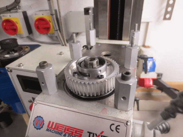

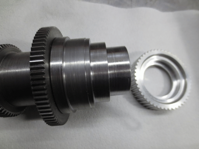

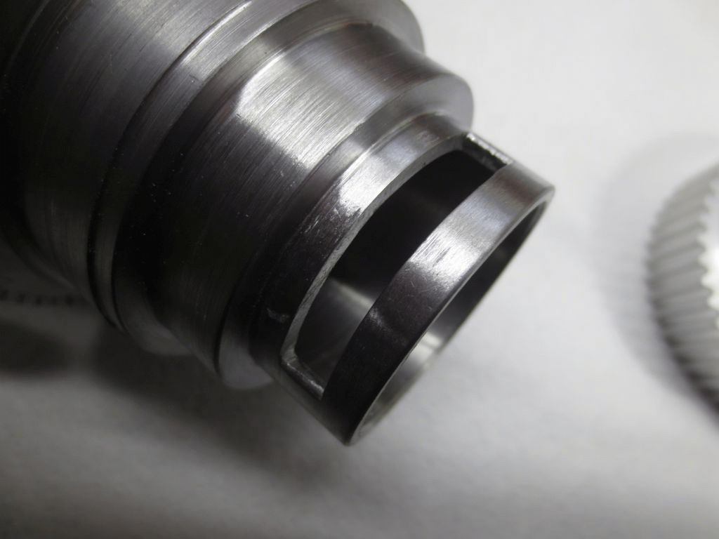

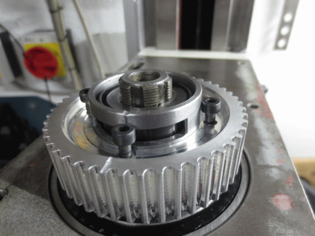

Der Umbau geht voran. Die Spindelverlängerung ist nun aussen passend für den Lagersitz und das ausgedrehte Zahnriemenrad überdreht. Vor dem Einbau der Spindelverlängerung dann nochmals alles gegen gemessen und noch nachträglich die Spindelverlängerung oben mit einen Einschnitt versehen. Hatte ich zuerst nicht auf dem Schirm, aber den braucht es um die Sicherungsscheibe der Pinolenfeder einsetzen bzw. entnehmen zu können.
Dann die Spindel mit dem neuen oberen Lager montiert ...passt, sitz und läuft leichtgängig 8)

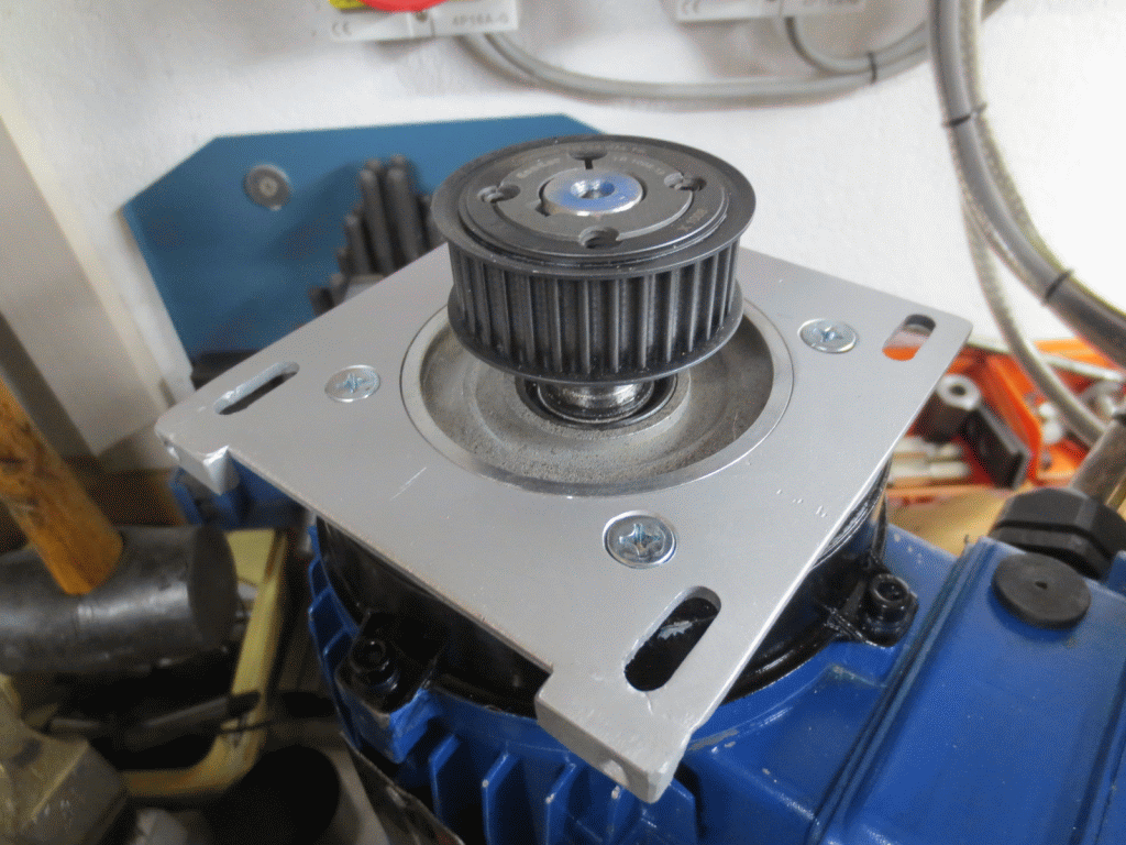

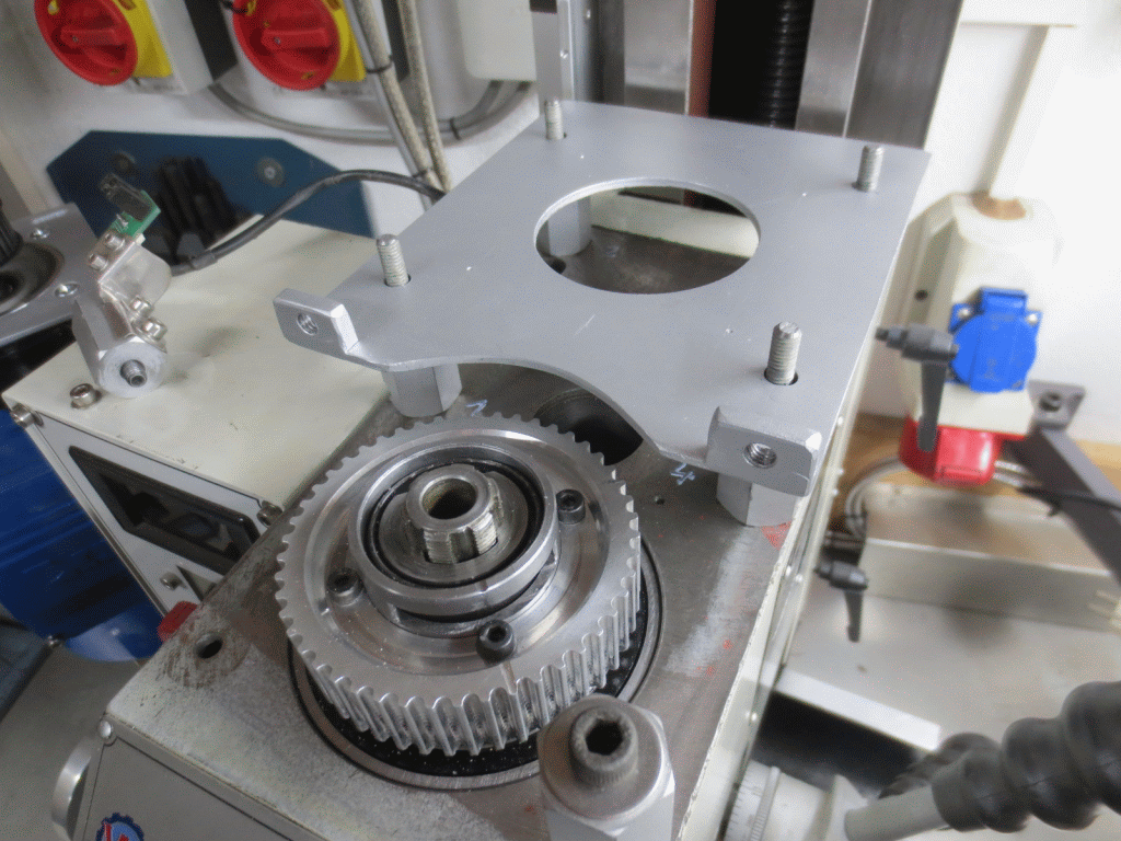

Im nächsten Schritt das Zahnriemenrad auf der Motorwelle befestigt und den Halteplattensatz, Motor und Zahnriemen montiert.
Vorne mit den zwei Inbusschrauben wird der Riemen durch nach hinten schieben des Motors gespannt. Beim ersten Probelauf war ich doch überrascht das der Riemenantrieb im Gegensatz zum Getriebe um einiges geräuschärmer läuft.

Uns eine Riemenabdeckung, damit er Dir nicht an den Hirnkasten schnalzt falls er mal reisst...
Re: Zwei Zylinder Kompressor defekt ...und weiterer Schrott
Beitragvon SR oldman » Do 06 Jan, 2022 06:57
Da hast du wohl Recht, macht auf jeden Fall Sinn :smt023
Alle Sechskantmaterial Abstandshalter haben an der Seite eine Gewindebohrung. Wenn alles funzt ist vorgesehen da im letzten Akt eine Verkleidung dran zu befestigen :wink:
Gruss
SR oldman
Beiträge: 1330
Beitragvon schnupfhuhn » Do 06 Jan, 2022 09:42
Die hab ich gesehen, ich dachte Du hast da Material recycelt...

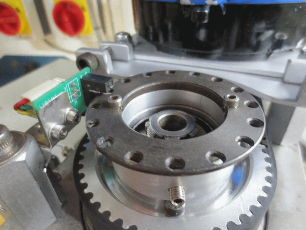

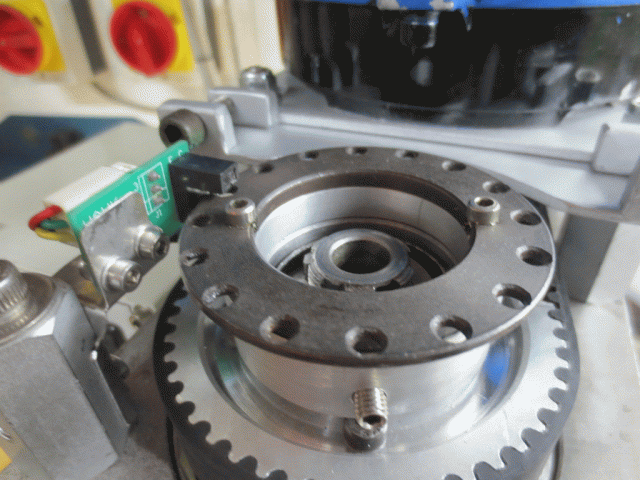

Lochscheibe und Photo Sensor für die Drehzahlanzeige sind auch montiert.

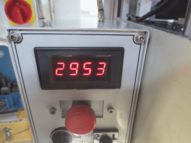

Die Spindel lässt sich nun über das Band von 130 - 2950 U/min regeln. Untenrum bin ich nicht ganz zufrieden, da sollte mit einer kürzeren Übersetzung noch ein wenig gehen. Zum Vergleich, mit dem 2 stufigen Getriebe waren es 50 - 2100 U/min.
