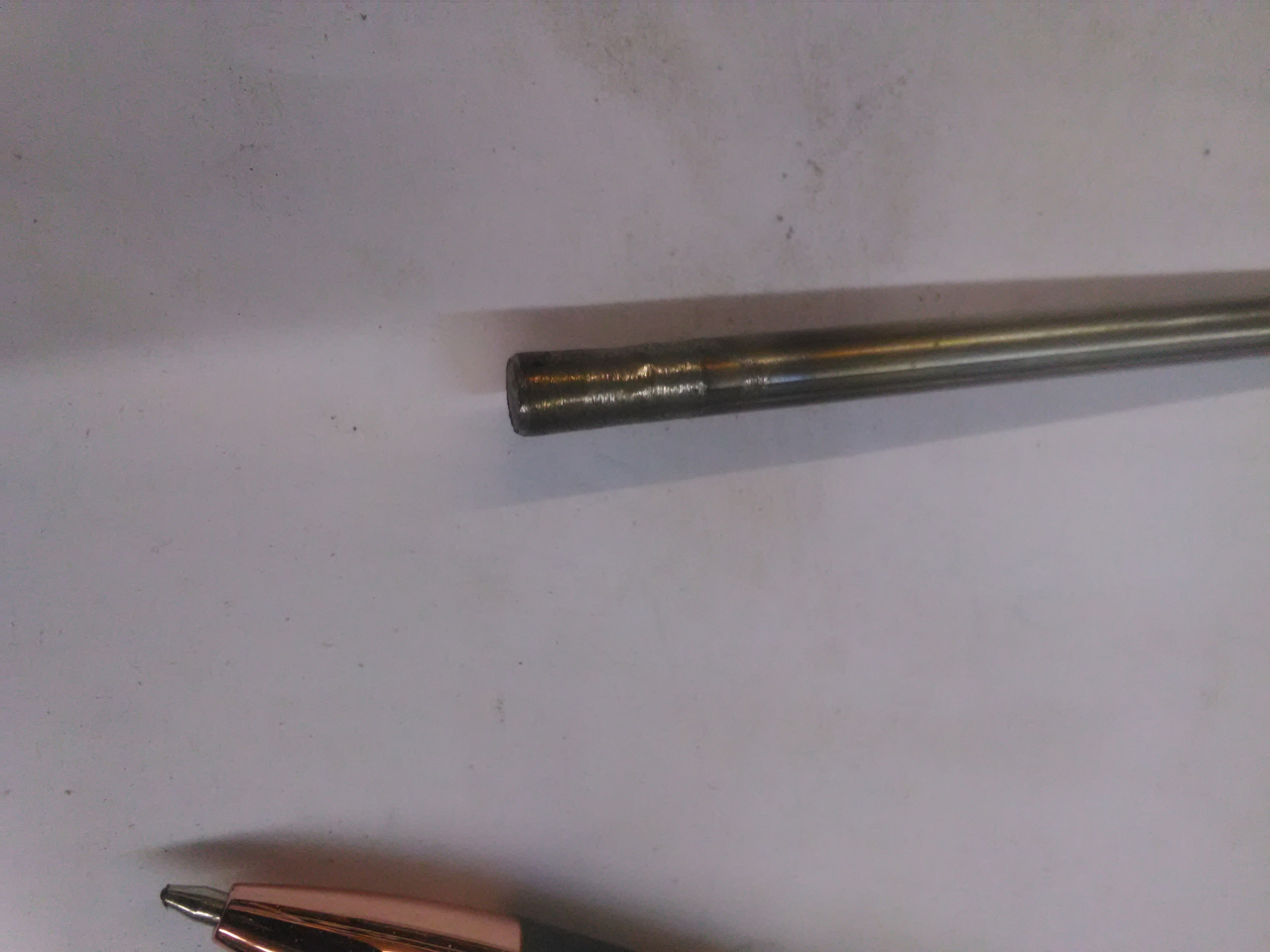

Heiko hat geschrieben:Die Kupplungsstange geht einmal quer durchs Getriebe. Die war krumm und ich habe sie gegen ein Stück VA-Rundmaterial getauscht.
Man kann das Ende der VA-Stange hart aufschweißen, dann läufts prima gegen eine harte Kugel. Im Gegensatz zu normalem VA, das immer zum Fressen neigt. Wenn Du ein WIG-Schweißgerät und ein paar alte kleine HSS-Bohrer (so um die 1,5-2mm) übrig hast, kannst Du die als Schweißdraht verwenden.
Hey. Danke für den Tip. Das klingt nach einem guten Plan. WIG Schweißgerät hab ich. Bohrer liegen bestimmt welche rum. Ich denke das werde ich machen. Das klingt so als kann man das super als Werkstatt geschichte weitererzählen :-D
Aber bleibt das Material der Bohrer hart genug nach dem Schweißen?

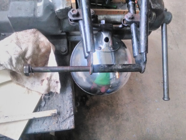

Hier nun die traurige Geschichte der endgültigen Desillusion, eine Geschichte voller Blut, Schweiß und Tränen :lol:

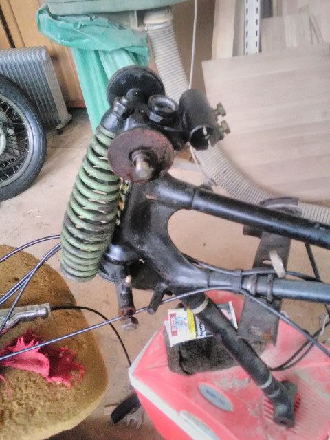

Als ich die Schmiernippel der Gabel ausgetauscht hatte und diese dann abschmieren wollte, ging irgendwie kein Fett rein. Also fing ich an Stück für Stück zu zerlegen. Ende vom Lied war, dass die Achsen hoffnungslos festgerostet waren. 3 der Achsen habe ich dann mit roher Gewalt, tagelangem Ölen und Wärme raus bekommen. Die letzte Achse musste ich dann in einer KFZ Werkstatt auspressen. Leider sind die meisten Gewinde komplett gestaucht, die Achsen Krumm und die Stellen wo die Tragarme saßen total ausgenudelt. Alles Schrott.
Ja, die normale Abkühlung reicht für über 62HRC.
Der Trick ist aber alt, und ich hab ihn auch nicht erfunden :-)

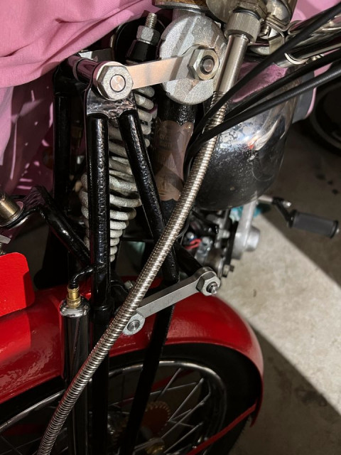

Die Tragarme habe auf der einen Seite ein Gewinde M12x1,25 auf der anderen nur ein Loch. Pro Achse werden die Arme auf der einen Seite lose aufgesteckt, am anderen aufgeschraubt. Auf der anderen Seite der Tragarme ist es dann natürlich umgekehrt. Darüber scheint die ganze Sache dann steif zu werden, so dass sich nix verdreht. Über die Schraubbare Seite wird dann die vorspannung der Tragarme und der Druck auf die Reibungsdämpfer eingestellt. Grundsätzlich habe ich abgesehen von den Reibungsdämpfern nur dünne Anlaufscheiben. Also ich habe keine Federscheiben oder sonstiges gefunden. Würde auch gar nicht dazwischen passen. Da sind die Achsen zu kurz für. Aber es gab ja scheinbar verschiedene Konstruktionen von Gabeln. Die Tragarme waren natürlich auch völlig ausgenudelt. Loch oval, Gewinde sehr schlabberig. Ich habe dann über ebay Kleinanzeigen neue Tragarme aus Edelstahl gekauft. Ich füge mal das Bild aus dem Verkauf an. Eigentlich war mir Edelstahl nicht so recht. Aber der Verkäufer sagte, dass er das seit Jahren fährt und keine Probleme hat. Also was solls. Wird schon schiefgehen. Dafür sind die Tragarme 1mm dicker. Was mich in den Wahnsinn getrieben hat war das Fertigbohren der Löcher und das Gewindeschneiden. Ich hatte einen Satz M 12x1,25 Gewindeschneider. Die sind jetzt quasi hin. Wer schonmal versucht hat ein 12mm Gewinde in 8mm Edelstahl zu schneiden, weiß dass das kein Spaß ist. Aber gut. Es ist vollbracht.

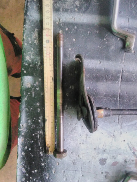

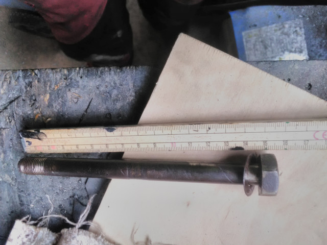

Was jetzt noch bleibt sind die Gabelachsen. Die haben mich auch schon echt Nerven gekostet... Habe die alten heute erst von der Dreherei abgeholt, die seit 3 Monaten keinen Handschlag getan hat. Klar gibt es Entschuldigungen dafür, aber ich habe dadurch Monate verloren... Ätzend...
Die Achsen sind genau 12mm dick und haben vorne und hinten ein Gewinde M 12 x 1,25. dazwischen sind noch ein paar Vertiefungen. Das sind wahrscheinlich Fetttaschen oder sowas. Dann noch eine Spiralförmige Nut zum verteilen des Fetts. Alles kein Hexenwerk. Morgen bringe ich die Achsen in die nächste Dreherei. Mal sehen, ob die das in 2023 gebacken kriegen...
Was mir Sorgen macht ist die richtige Wahl des Materials. Die letzte Dreherei sagte entweder 32 oder 34 Cro 4 V. Was meint ihr?? Ich meine irgendwie muss ja auch noch das Gewinde an den Enden drauf. Das Edelstahl war ja schon scheiße. Aber gehärteter Stahl in einem Durchgang schneiden? Ich hoffe die nächste Dreherei weiß was man nehmen muss.
Oder vergüteter Stahl? Oder nachträglich härten? Hab das alles mal gelernt, aber das ist schon laaaange her...

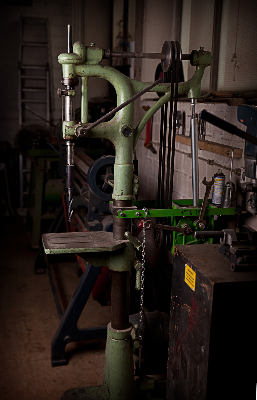

Was das Bohren der Löcher angeht: Ich habe eine uralte Bohrmaschine mit Riementrieb und Lada-Getriebe. Das Ding ist so alt wie das Motorrad. Ich liebe die Maschine :-D Allerdings habe ich nur normale HSS Bohrer und musste nach jedem Loch nachschleifen. War damals als Lehrling auf dem Kraftwerk in Bochum zur überbetrieblichen Ausbildung. Als der Meister hörte, dass wir keine Bohrer schleifen können, hat er uns das als Allererstes beigebracht. Ja, damals hatten die Angestellten beim Energieversorger unheimlich viel Zeit und konnten die Lehrlingen noch das Bohrerschleifen üben lassen bis es saß. Bin ich heute echt dankbar für!!!

Meine Achsen sind ab heute in hoffentlich guten und zuverlässigeren Händen. Nach Monaten des Wartens will ich endlich die Gabel wieder zusammenbauen. Dann Lenker, etc. Dann wird immerhin schonmal ein Laufrad draus :-)
Irgendwer noch eine Meinung zu dem Material das man für die Gabelachsen verwenden sollte?

Da gibts bestimmt verschiedene Meinungen. Ich steh bei sowas total auf 42CrMo4. Geht nie kaputt, rostet nicht besonders schnell und wenns galvanisiert ist, wird es auch noch schick. Ich lasse alle Radachsen, Spindeln für Gespannbau, Zuganker usw aus dem Zeug machen.

hiha hat geschrieben:Man kann das Ende der VA-Stange hart aufschweißen, dann läufts prima gegen eine harte Kugel. Im Gegensatz zu normalem VA, das immer zum Fressen neigt. Wenn Du ein WIG-Schweißgerät und ein paar alte kleine HSS-Bohrer (so um die 1,5-2mm) übrig hast, kannst Du die als Schweißdraht verwenden.
Ich habe gestern Hans Tip für die Kupplungsdruckstange direkt umgesetzt. Mit ein paar alten HSS Bohrer die Enden der Kupplungsstange ca. 1-2 mm aufgeschweißt und verschliffen. Geht eigentlich ganz gut mit einem WIG Schweißgerät, auch wenn man sieht, dass das Material sich nur sehr widerwillig schweißen lassen will.
Ein super Tip! Vielen lieben Dank Hans!!

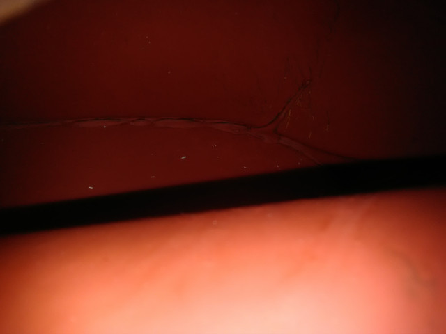

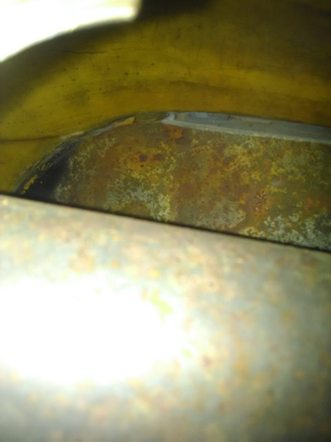

Ich habe mich die Tage mal mit meinem Tank auseinander gesetzt. Er war halt am Boden etwas angerostet. Wenn auch nicht schlimm, so doch verbesserungswürdig. Und ich habe mich mal wieder mit Fertan rumgeschlagen. Ich weiß nicht, irgendwie werde ich mit dem Wundermittel nicht so richtig warm...
Ich habe also alles schön entfettet und danach den Tank mit Rostumwandler behandelt. Zwei Tage später bin ich dann mit meinem geliebten Tank duschen gegangen und habe ihn sehr gründlich ausgewaschen. Alles nach Anleitung. Unterm Christbaum trocknete das ganze dann schön vor sich hin. Aber oh weh... Dort wo vorher alles gut war, war nun Flugrost. Irgendwie ja kein Wunder. Also habe ich das ganze nochmal wiederholt. Dann, zwei Tage später, habe ich es wieder ausgewaschen und es direkt mit dem Heißluftfön getrocknet. Das ist schonmal deutlich besser. Dann den 2-K-Lack rein und 4,5 (!!) Std. mit einem Kompressor zwangsbelüftet. Was für eine Prozedur... Aber alles nach Anleitung und nun ist es fertig :-)
Eigentlich echt schade, dass Terrot nicht den ganzen Tank aus Messing gebaut hat (Der Boden ist normaler Stahl)
