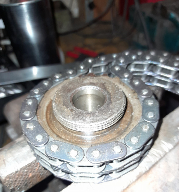

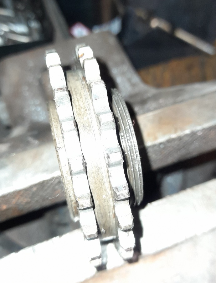

Ich hätt hier Duplexprimärritzel von der Puch
Durchmesser mit Kette 7,5 cm. Mit Konus und Gewinde für den Abzieher. Schloss für die Kette gibt es. Ob es den Drehmoment aushält, keine Ahnung. Ich als Bastler würde des probieren...

Zwei separate Ritzel und a Duplexkette drüber. Fertig verbunden. Kwasi das auseinandergeschnittene Duplexritzel von der Puch.

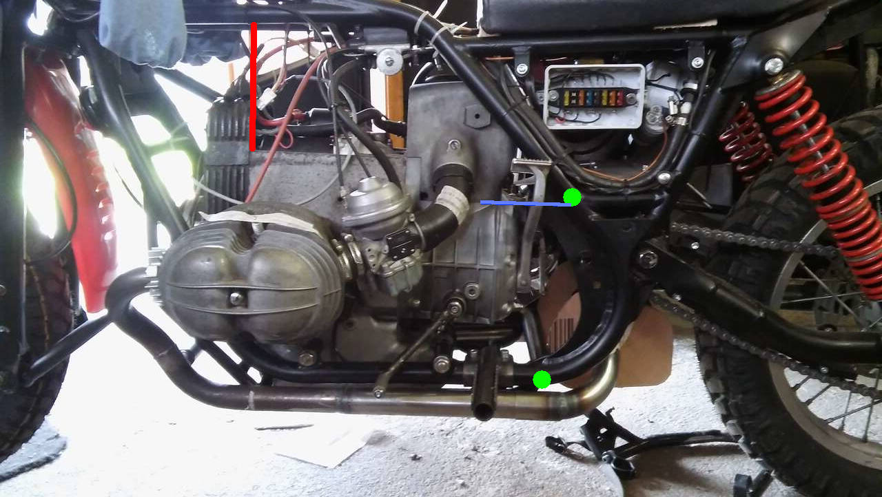

Ich habe im Bild unten eine rote Linie vorne am Motor eingezeichnet, meinst du das in etwa so?
Der Rahmen hat bereits ober- und unterhalb der Schwinge je ein Querrohr, im Bild grün markiert.
Ich selber wollte eine Verstärkung, die vom Getriebe nach hinten Richtung oberes Querrohr geht (blaue dünne Linie im Bild). Dieses Rohr hat bereits zwei stabile Laschen, die ich dafür nutzen könnte. Am Getriebe müsste ich eine Konstruktion bauen, um die Last auf so viele Schrauben wie möglich zu verteilen. Und der Luftfilterkasten müsste leicht ausgeschnitten werden.

wenn die beien,
grünen Punkte die Position der Querrohre anzeigen muß das reichen das obere ist recht nah am Schwingendrehpunkt passt.
Die Münchner Motoren R 69 S und älter hatten in etwa deiner rote Linie eine weiche Verbindung.
Rennboxer und flotte Straßen-Berliner montierten eine Aluplatte die in etwa der Flanschfläche zwischen Getriebeund Motor angesiedelt wurde lieferbar von der Fa Israel.
Ansonsten, bist du klar im Vorteil, da du das 3 D-Modell vor Ort hast, so ist es schwer konkrete Ideen bei zu steuern, aber die Bilder sind schon mal gut.
Da der Motor sehr luftig von dem Rahmen umschlossen ist könnte man überlegen den Motor mittels Aluleisten mit entsprechenden Lochmuster nach vorne oben oder hinten zu neu positionieren, das schafft Platz und man muß am Rahmen nix schweißen.

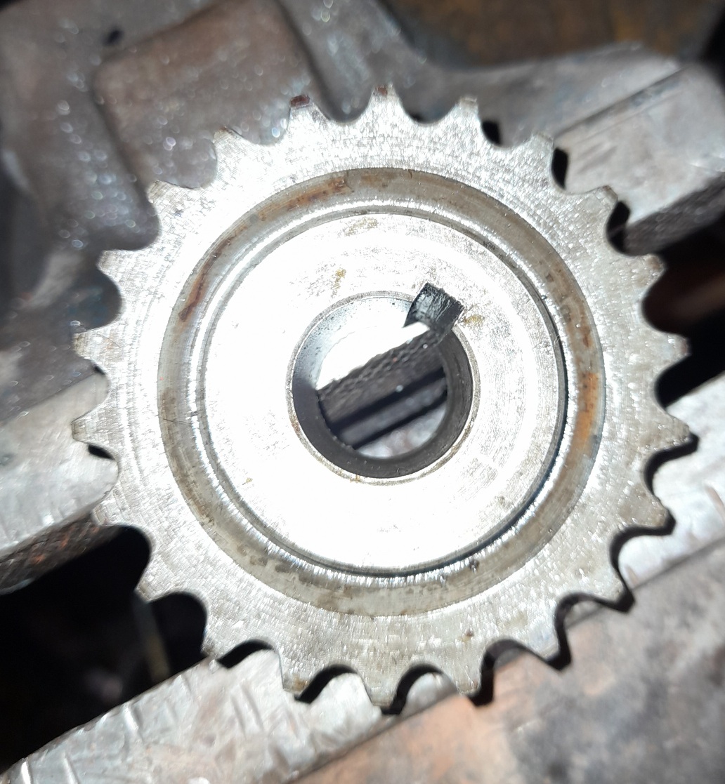

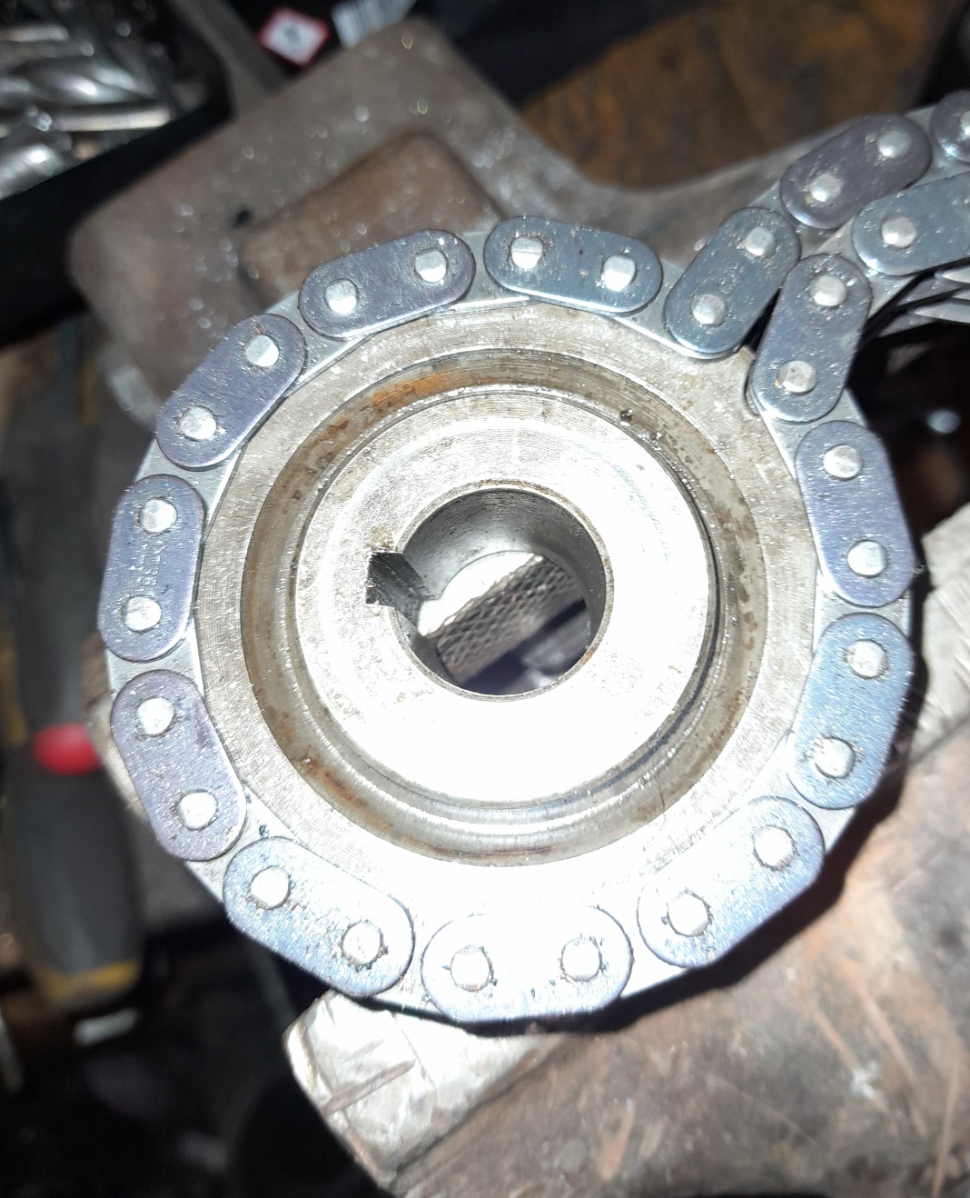

Heute habe ich mal das 18er Ritzel drangehalten.
Also, ein komplettes Kettenschloss bekomme ich da niemals rein.
Das einzige, was gehen würde, wäre ein einzelner Bolzen, der evtl. an einer einzigen Stelle am Getriebe vorbeigehen könnte.
Also den Bolzen aus dem Kettenschloss drücken und die Bohrung so weit öffnen, dass der Bolzen sich bewegen lässt.
Dürfte trotzdem ein übles Gefummel bei jeder Montage werden, da freu ich mich jetzt schon drauf. :omg:
Werd mir das mal grob aufzeichnen, was ich an gedrehten Zeug brauch, dürfte aber nichts heftiges sein.
Und dann muss es nurnoch funktionieren...

Beitragvon Richy » Mo 13 Feb, 2023 22:33
KNEPTA hat geschrieben:Beim Halbschloß is nur ein Bolzen.
Bei 18 Zähnen brauch ich doch aber ein normales Schloss, oder?
