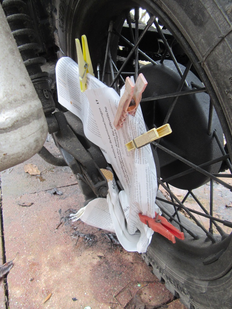

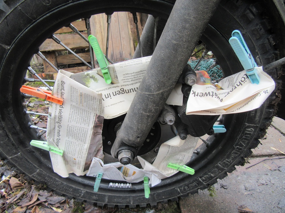

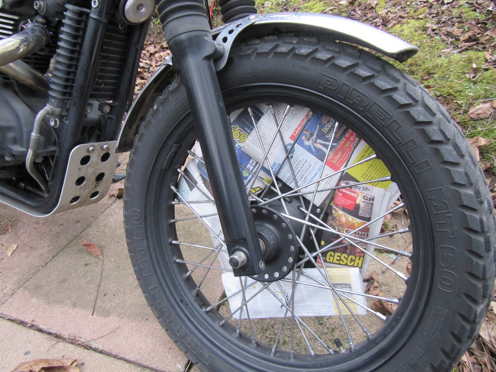

Blöde ist, dass sie (zwei) Scheibenbremsen hat! Diese musste ich vorher mit Zeitungspapier und Wäscheklammern abdecken. Leider bekamen sie doch etwas ab und so war es angesagt, mehrere Tage lang immer wieder die Scheiben zu entfetten…
Übrigens lasse ich keinen hundertstel Quadratmillimeter aus! Das gibt eine ganz schöne Sauerei.

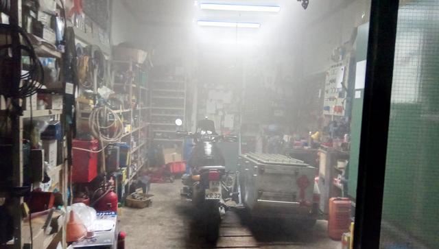

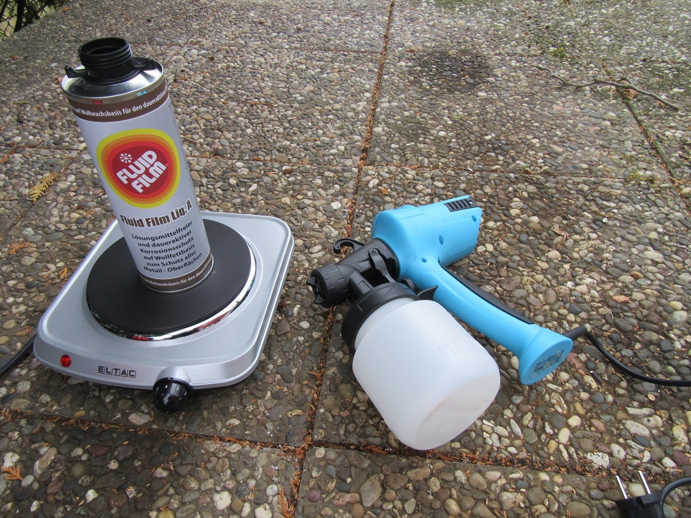

Übrigens mache ich es seit letztem Jahr mit der elektrischen Spitzpistole. Wenige Jahre zuvor mit Kompressor und Spritzpistole und noch früher mit Spraydosen.
Erhitzen des F F ist Blödsinn, das machte ich nur einmal aber so tropfte es zu schnell ab! Zimmertemperatur genügt vollauf.

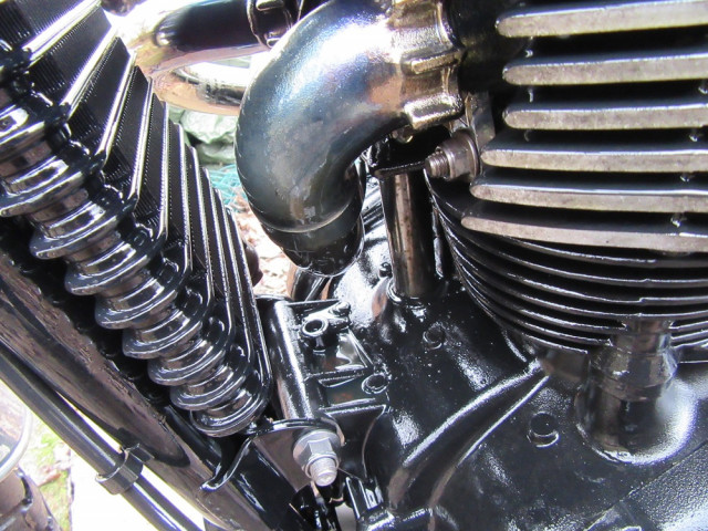

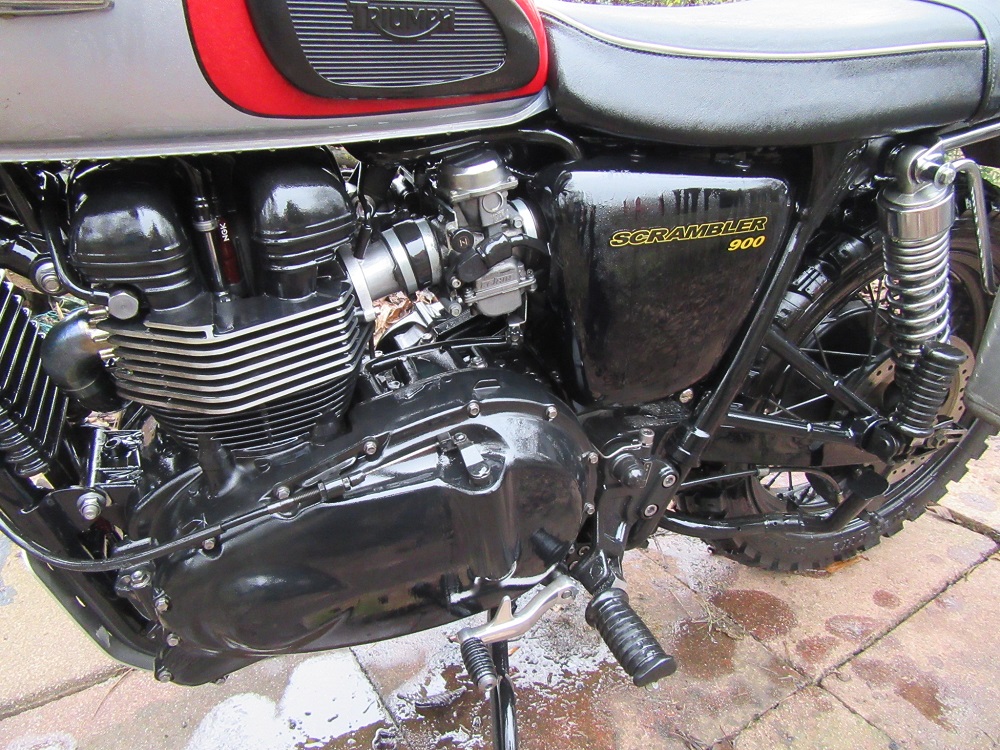

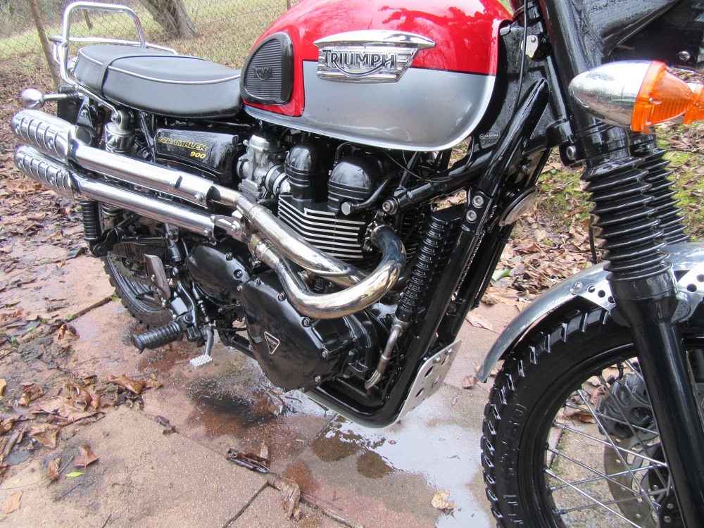

Bilder der ersten F F – „Tauchaktion“ (15.12.2018) :
Zwischenzustandsbericht:

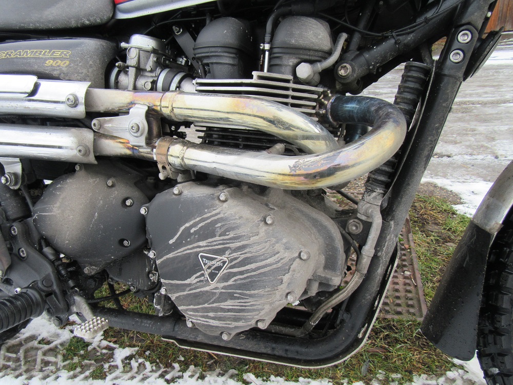

Für den zweiten Anstrich dampfte ich sie zuvor nicht einmal ab sondern nebelte über bestehende Salzkrusten. Ja – ich weiß… Gewiss nicht das Optimum aber ich wollte bereits bestehende Fluid Film-Schicht nicht in Gefahr bringen… :-D
Bilder der zweiten F F – Einsprühaktion (26.1.2019) :
Viele Grüße, Domi

Beitragvon Aynchel » Di 01 Okt, 2019 18:04
hallo Domi
das Abkleben der Bremsscheiben spar ich mir
nach dem Einnebeln mit FluidA per Lackierpistole mache ich die Bremsscheiben, Griffguimmi Tacho Spiegelscheiben usw mit Brennspiritus und Lappen wieder sauber
geht schneller und einfacher als alles abzudecken
Atemschutz tut Not
