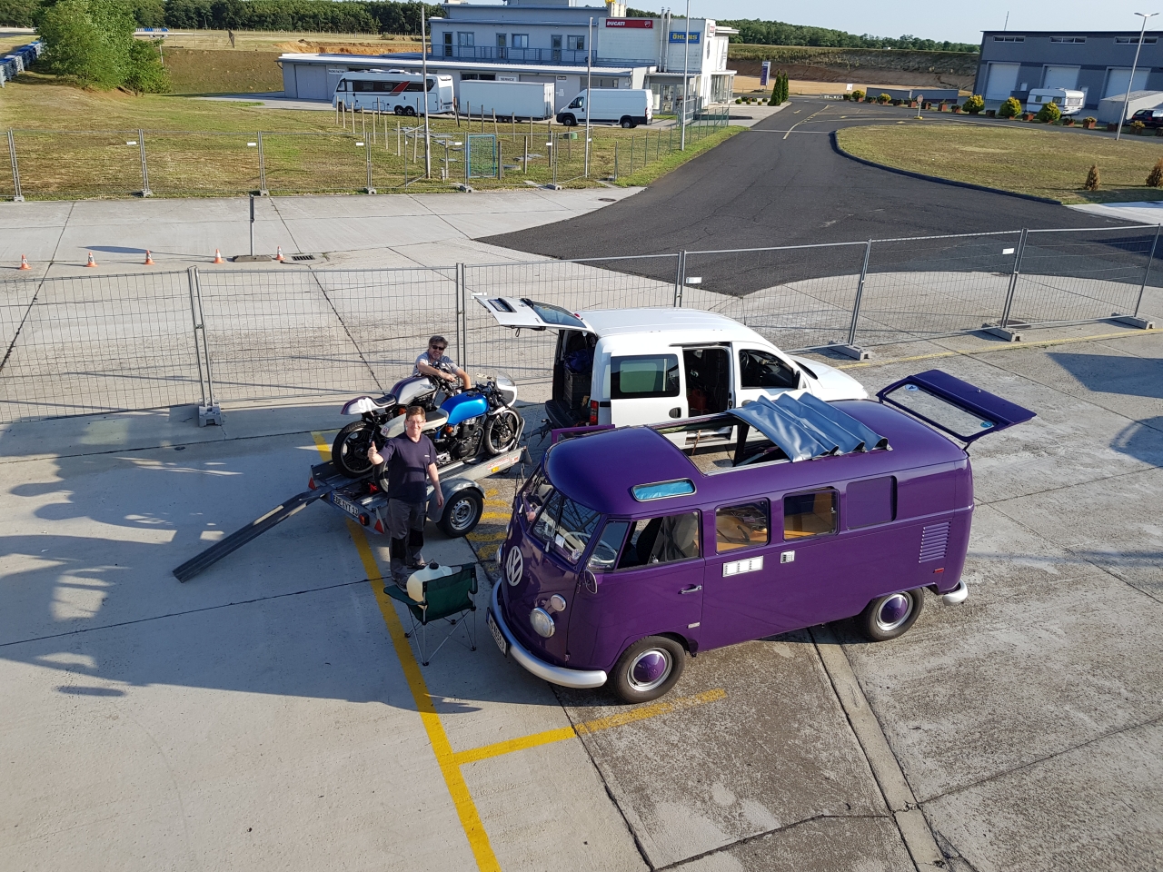

beim Abladen

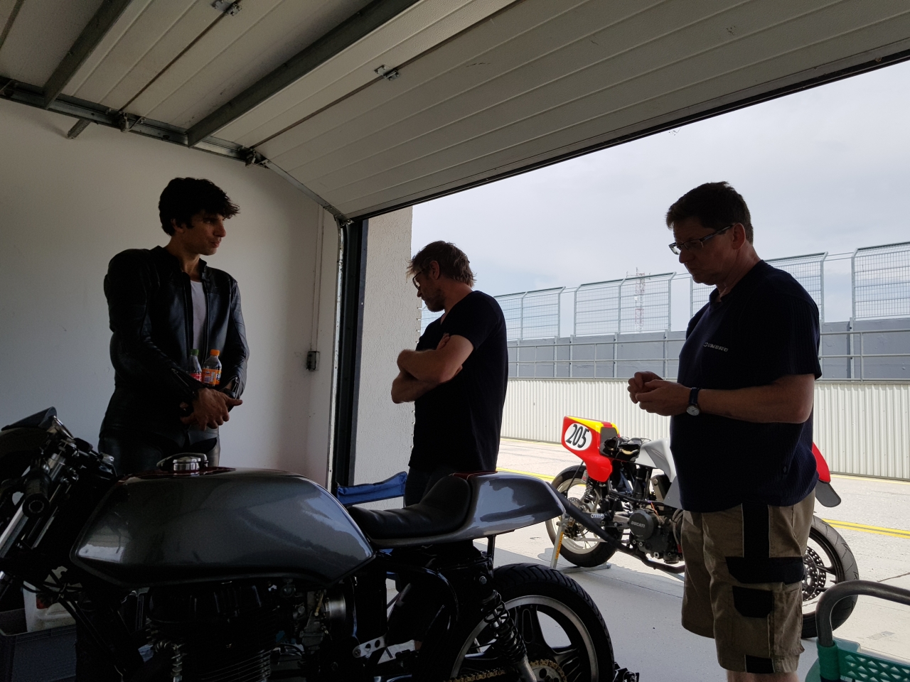

Didi mitte und Schorsch rechts beim Erklären, im Vordergrund der kleine Schreihals, hinten die Ducati beide vom Günther pilotiert

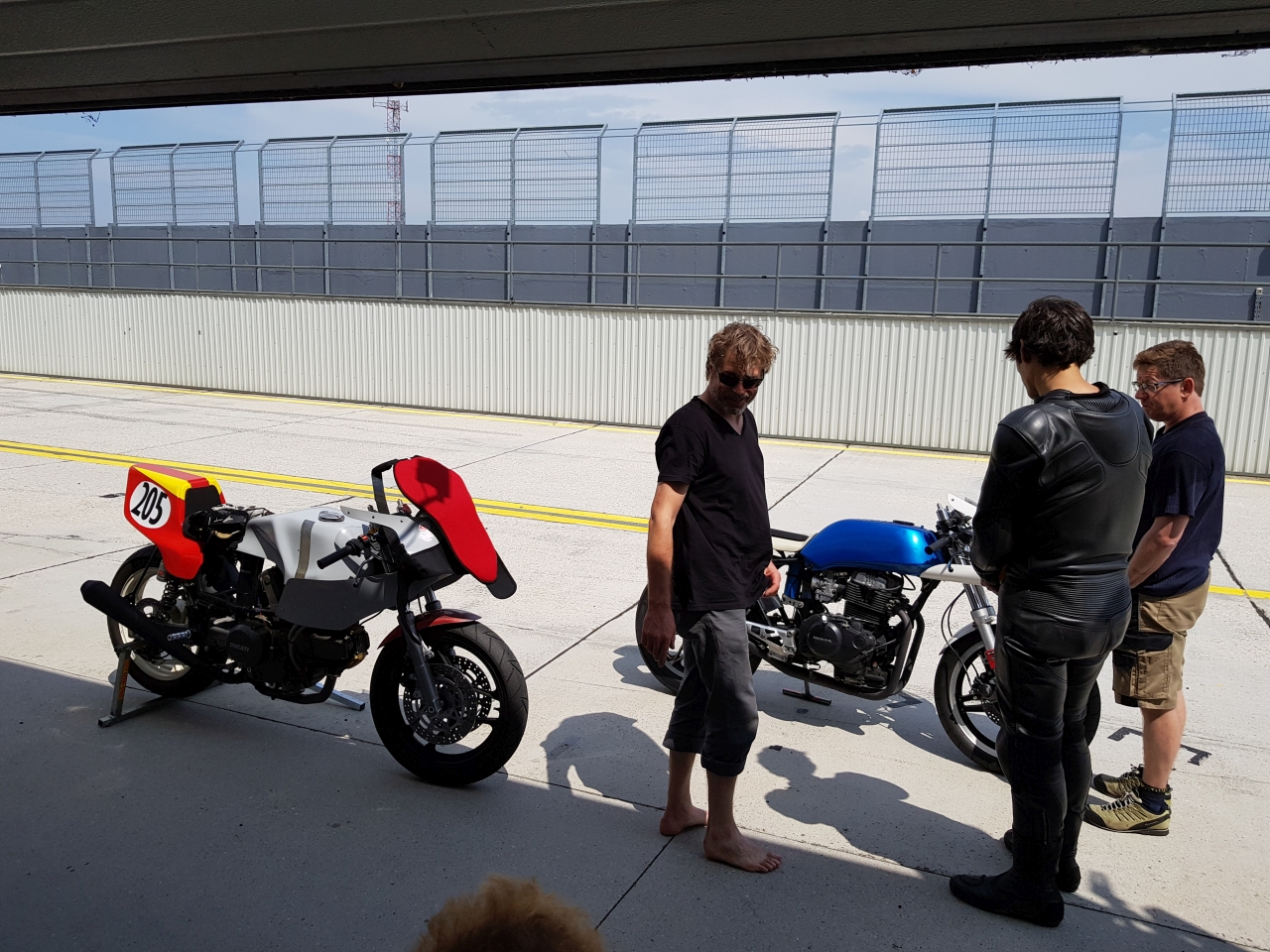

und rechts der große Schreihals, auf dem bin ich unterwegs gewesen

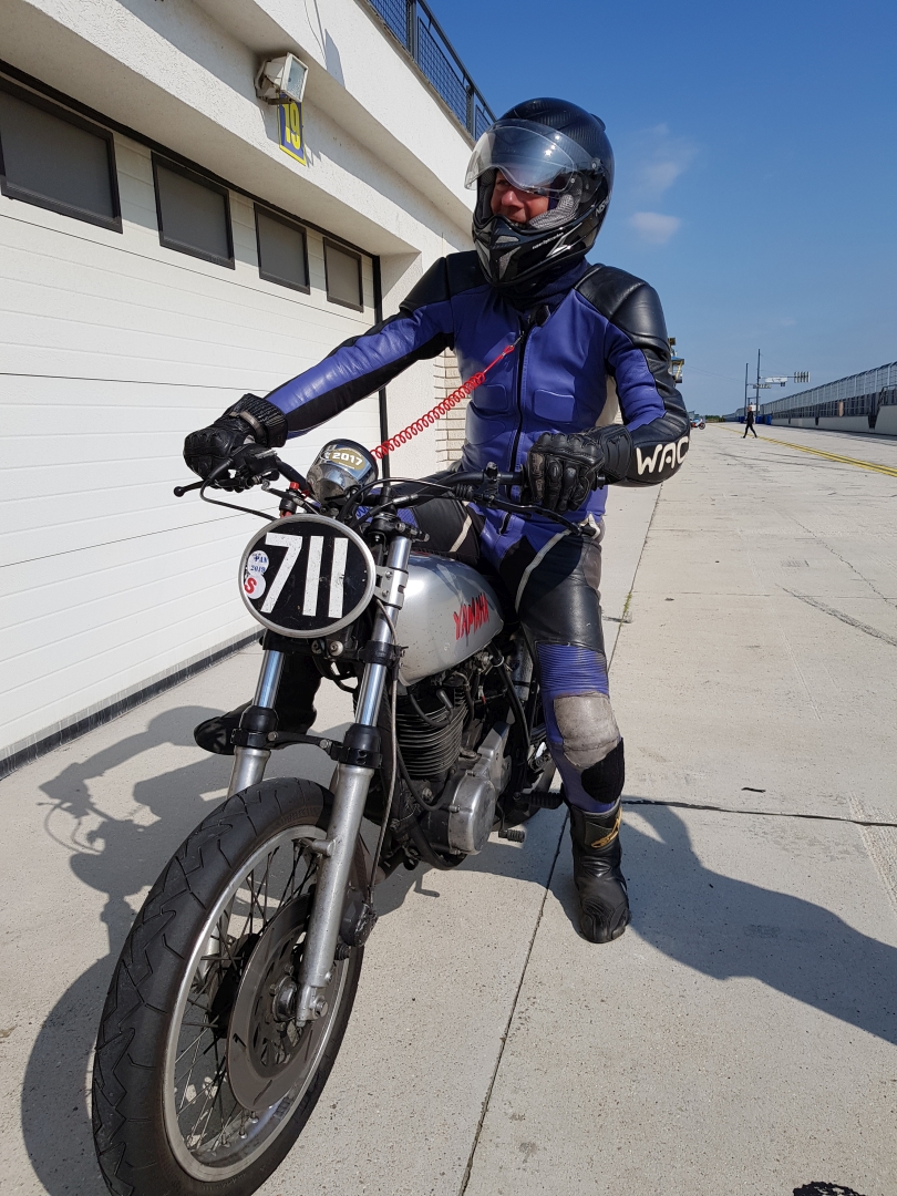

und hier Dianas Hobel, aber wer ist der Fahrer?
Und warum hebt er das rechte Bein so komisch? :weg:
