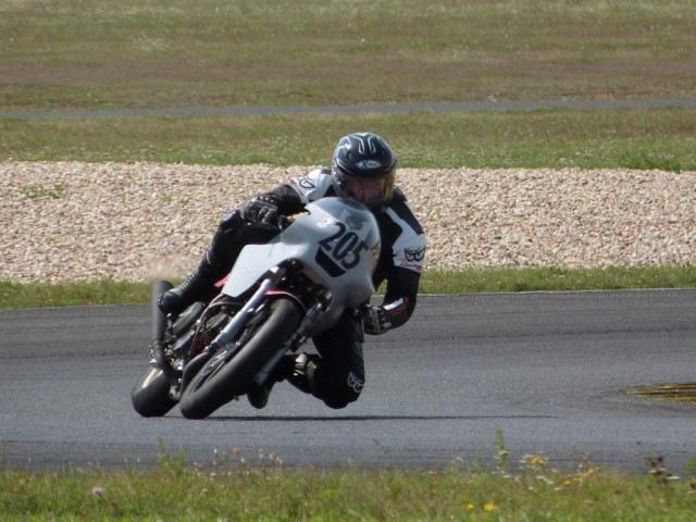

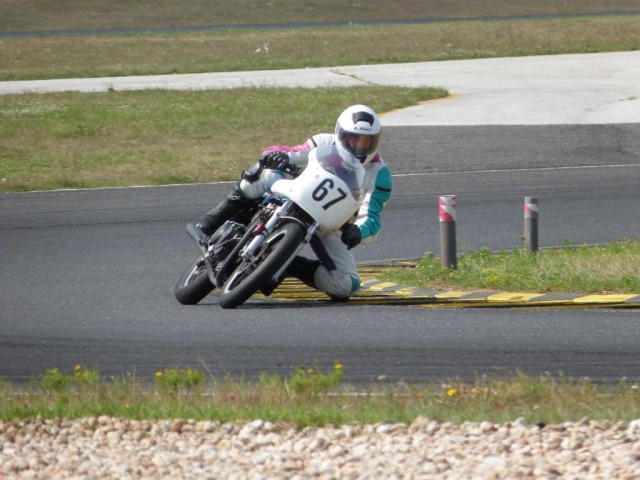

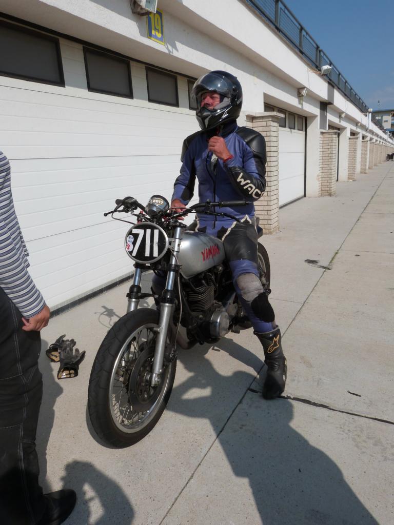

noch was zum anschauen gibt's auch
Hiha beim testen ob's noch geht
Günther, unser Gastfahrer auf seiner Ducati
Der Gatsch auf der 4xx
